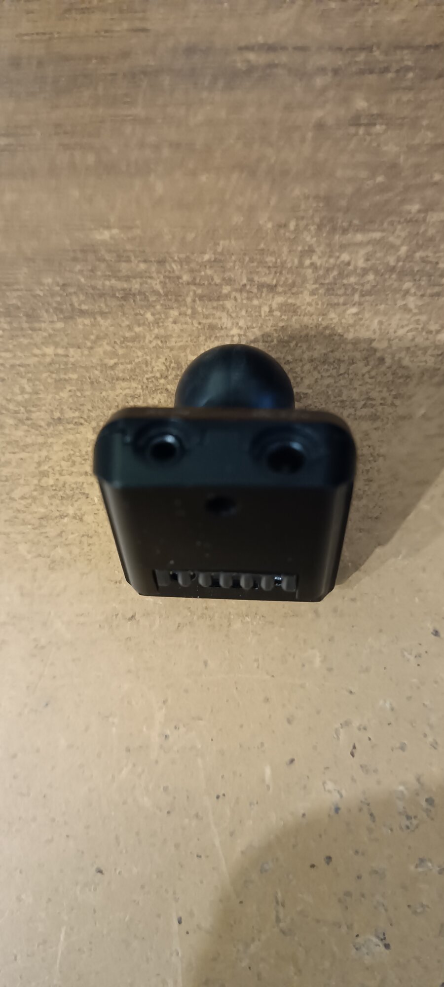

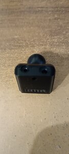

Вот эта штука нужна. Может просто не правильно название написал.

Напомнило тест "что вы видите на этой картинке"...

Речь идет о камере, которая подходит для устройства.
Все остальное, если нужно, проверяется опытным путем.

Если нужно крепление, то найдем, позвоните в наш интернет-магазин +7 (495) 5854343
