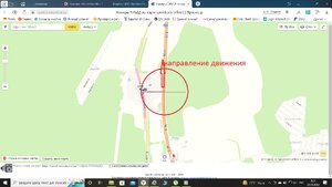

от сюда N54.999184 E37.956576 до N54.978794 E37.965719.
Посмотрел сюда: Камеры ГИБДД на карте speedcam.online | | Просмотр
Потом посмотрел сюда: Камеры ГИБДД на карте speedcam.online | | Просмотр
В обоих местах не увидел
так как я приближаюсь к развязке, где на перпендикулярной дороге стоит камера на 50
Вижу только параллельные дороги.
Для параллельных дорог такое поведение не сказать, чтобы правильное, но часто встречающееся, особенно у РД.

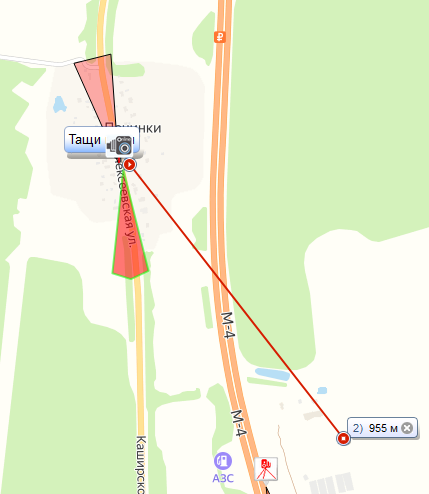

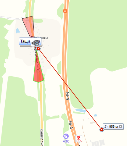

Первые координаты начало оповещения о камере на 50 и показывает расстояние до неё 1040м и расстояние уменьшается. Если посмотреть карту, то расстояние 315м между дорогами, при условии что я еду не на камеру. По вторым координатам 588 метров между дорогами. Теперь вопрос, какая точность позиционирования у сомбо устройств Sho-Me ??
Это не вопрос точности позиционирования. Это вопрос величины угла захвата точек у конкретного устройства.
Что такое угол захвата?? Эта информация озвучивается из базы GPS. Судя по вашим утверждениям это выглядит так как скрине.
    296,9 КБ · Просмотры: 155
Но есть нюанс... (с)
То, что Вы видите на карте - это исходная информация для формирования этой базы:
А дальше начинается специфика конкретной реализации того, что эту информацию использует...
Во-первых, практически все известные в настоящий момент комбики используют т.н. "одноточечную" разметку (без указания конкретной позиции "откуда начинать вещать") и не умеют понимать дистанцию оповещения из базы, меняя её исходя из скорости движения автомобиля: "чем выше скорость - тем заранее нужно предупредить, чтоб успеть притормозить".
Во-вторых, при "одноточечной" разметке более-менее заблаговременное предупреждение на непрямолинейных участках ("из-за поворота") возможно лишь при бОльших "углах захвата" (т.е. ширине сектора, который виден на карте) и ситуация на параллельных дорогах кардинально меняется (представьте сектор захвата вот с таким углом, например):
А уж брать значение этого угла из базы - вообще умеют "не только лишь все"...

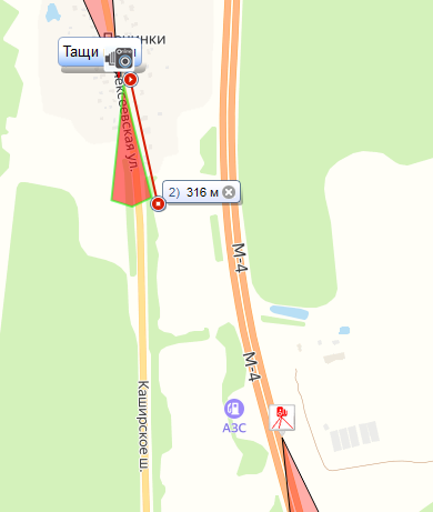

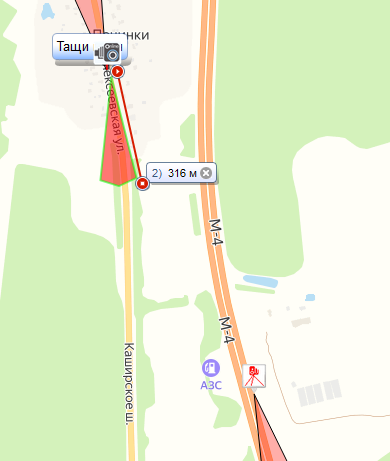

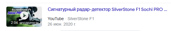

P.S. Впрочем, и наличие какого-то параметра в базе (как показывает пример Sochi Pro и указанной там в базе дистанцией оповещения) - совершенно не означает, что в реале этот параметр используется...

На 1.13 прошивке у S Bot PRO Дистанция из базы используется и так же сужение сектора захвата. Для S Bot PRO это и в анонсе прошивки написано. И все это так же будет работаать и для Сочи ПРО - в тесте подобная прошивка уже обкатывается.

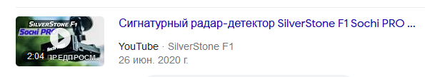

Вот и хорошо. Всего-то два года прошло с момента выпуска - и уже обкатывается... Прогресс, однако...
