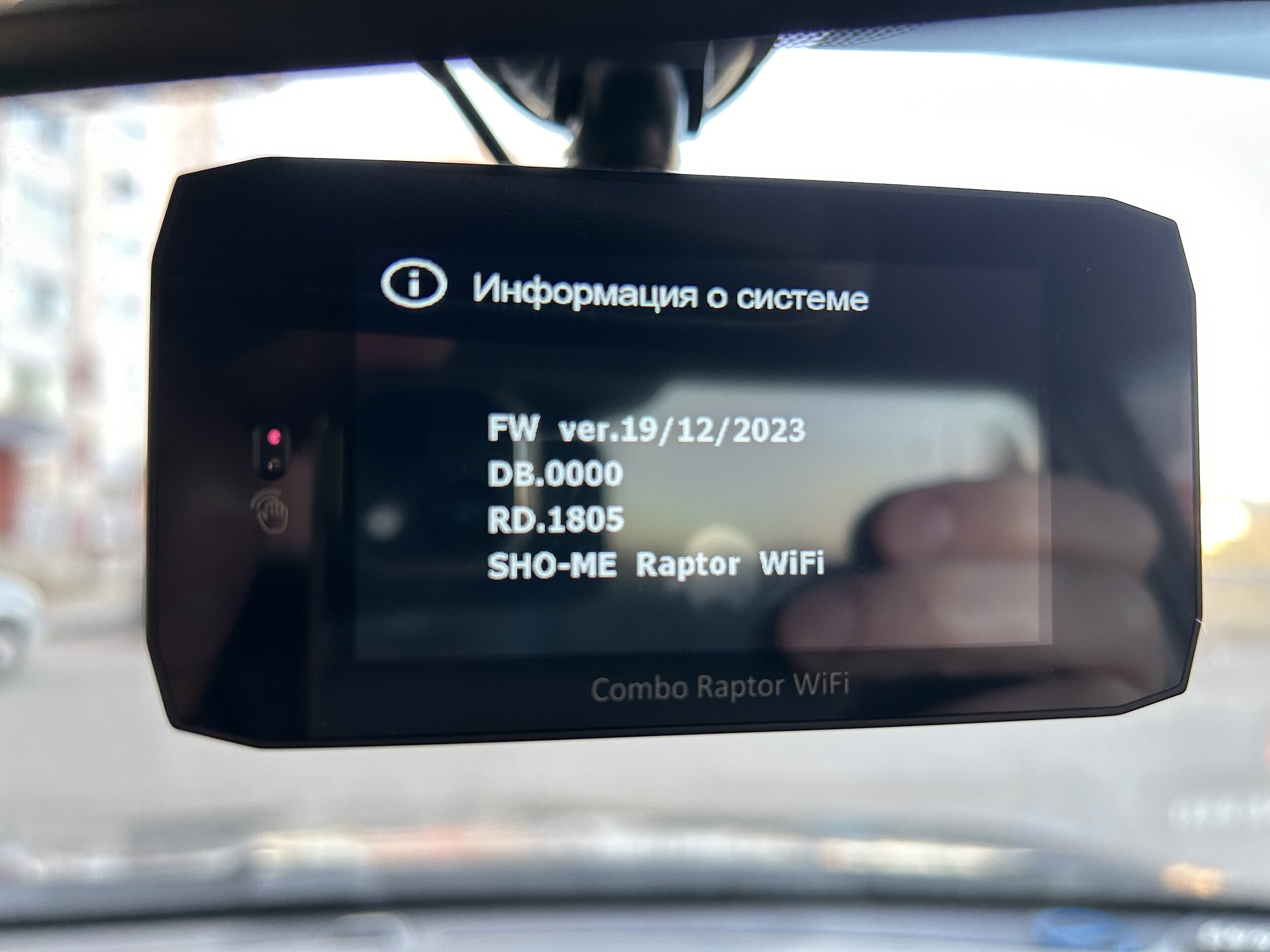

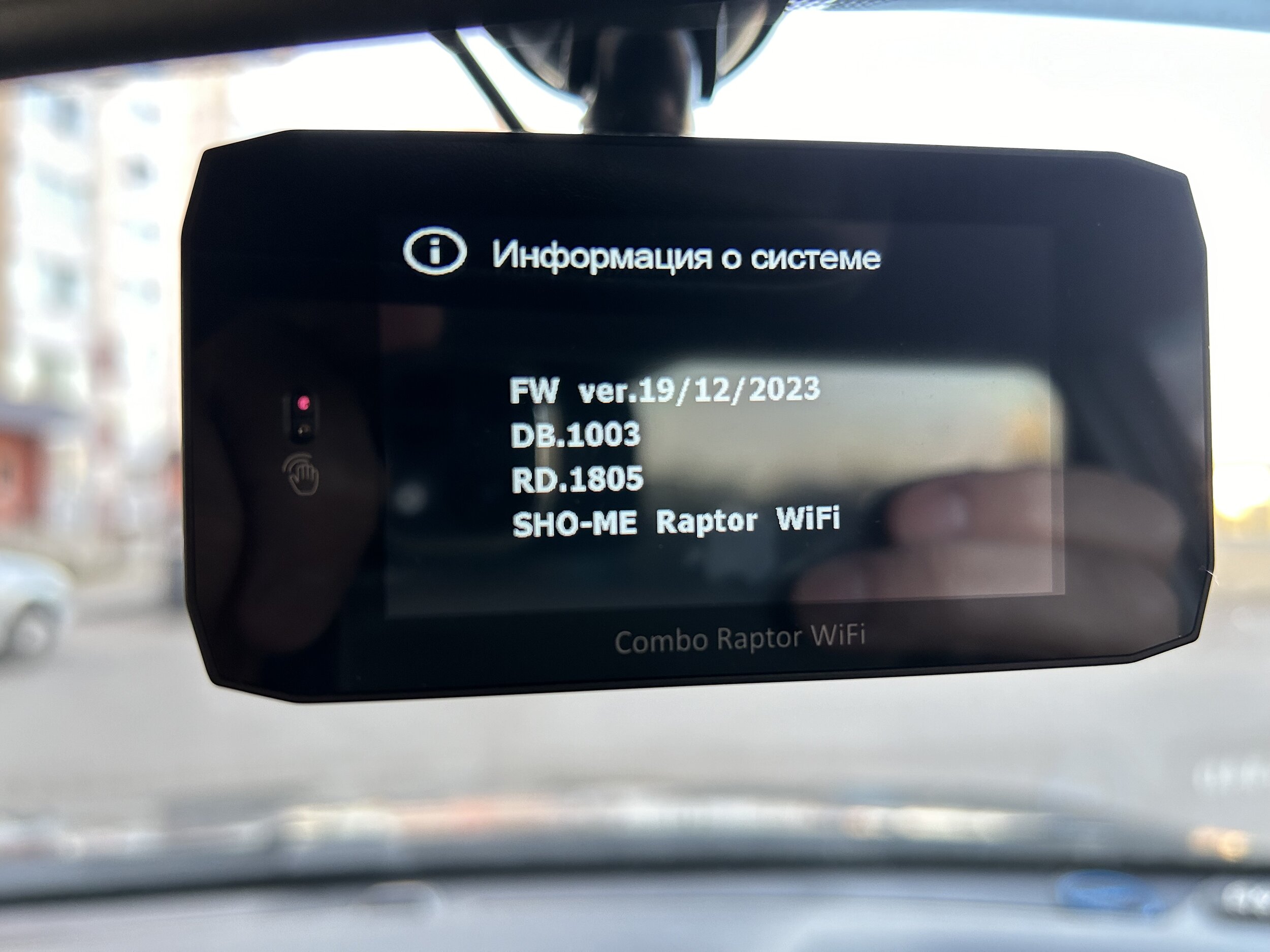

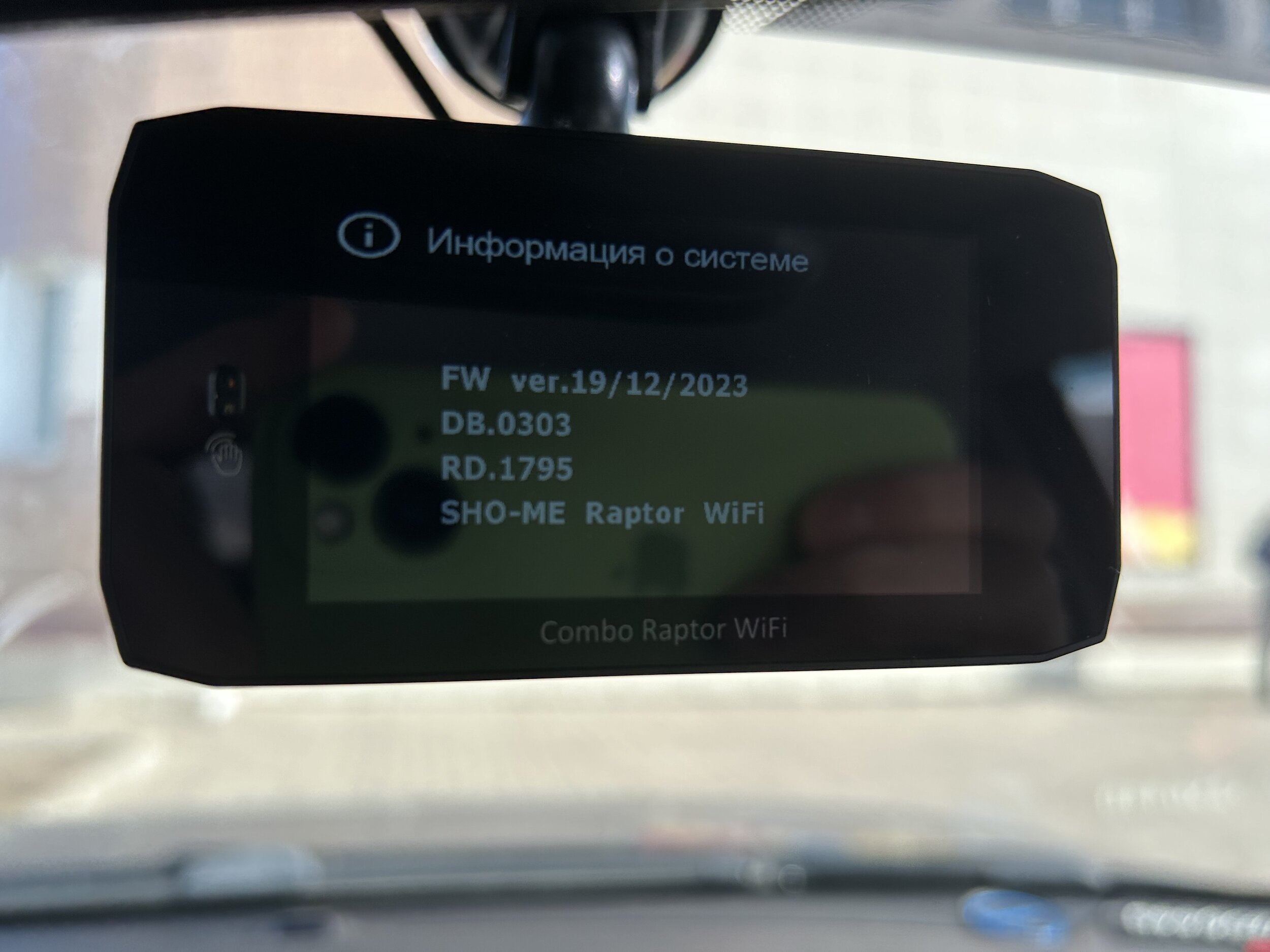

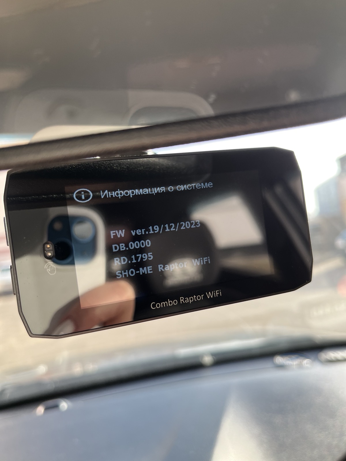

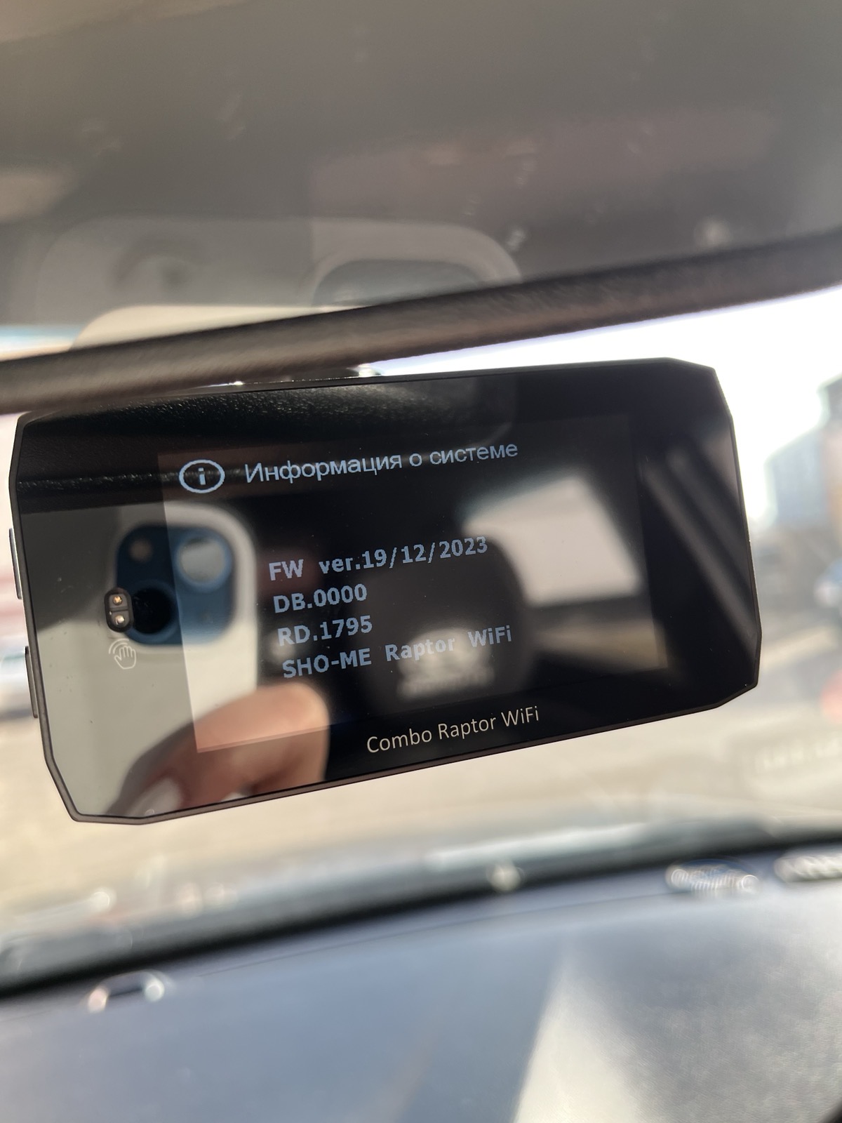

Здравствуйте, перестал обновляться, стоит и показывает прошивку 1795(могу на цифру ошибиться, аппарат не перед глазами), до этого пробовал обновить на 240, но радар перестал оповещать о камерах, только о Кардонах что то говорит. Сбросил на заводские и кнопкой с боку и через флешку попытался установить 035, но безуспешно. Что делать? Сейчас также ни о каких радарах не оповещает.

Первоначально обновил через приложение с телефона базу карт и прошивку 19.12.23. Обновилось успешно, но аппарат перестал о чем либо оповещать. Через флешку обновил радарную часть на V240, стал тогда говорить про «скаты» а про радары также молчит. Тогда сбросил на заводские настройки через меню устройства и через флешку попытался обновить радарную часть на V25_V35 (в устройстве высвечивается как 035), однако это обновление не устанавливается, а остается 1795(вечером фото прикреплю с устройства о установленном) и также ни о чем не оповещает. Чего начал все эти манипуляции, т.к. переодически просил снизить скорость(двигался я около 60 км/ч) и показывал на экране мою скорость в 140 км/ч.

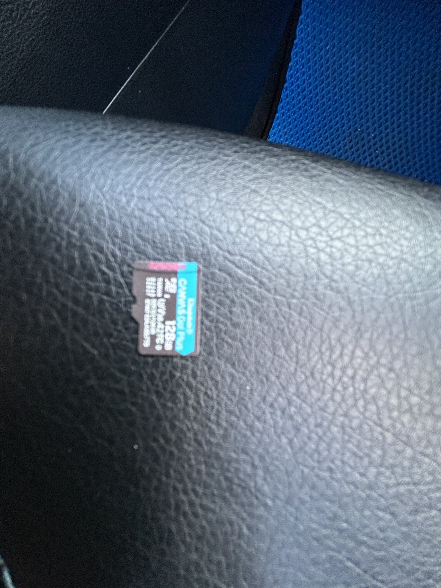

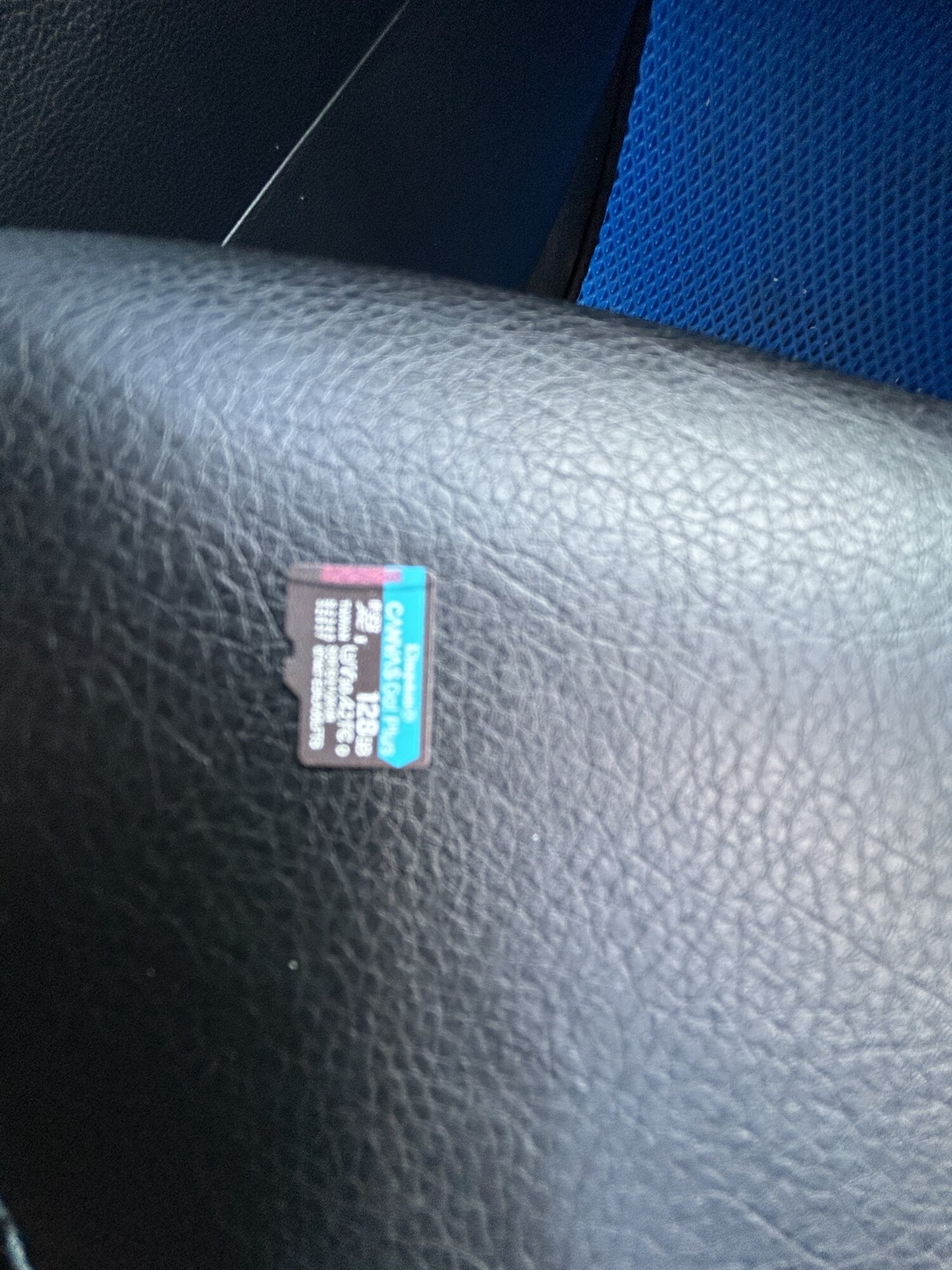

Попробуйте сменить микро sd, - запишите на неё это -
https://sho-me.ru/media/amk/downloads/firmware/combo-signature/combo-1-wifi/Combo1WiFi-RDFW.ZIP - обновите радарную часть.
И после всех этих манипуляций - обновите базы - они у вас не установлены - ( 0000).
Недавно было что то похожее - дело было в микро sd!
По поводу ( скорости) тоже иногда бывает!!
Но это скорее связано с другими причинами.

Я правильно понял, после замены флеш карты поочередно записать на флешку обновления радарной части и базы карт и по отдельности установить? А обязательно перед каждой записью на флешку очередного обновления форматировать ее? И еще один вопрос, обновлять базу камер через приложение или надежней через флешку?

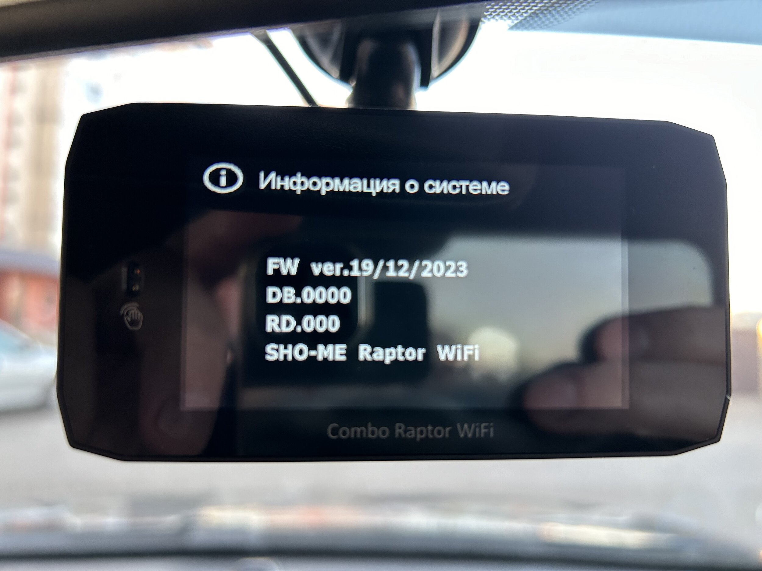

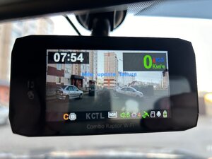

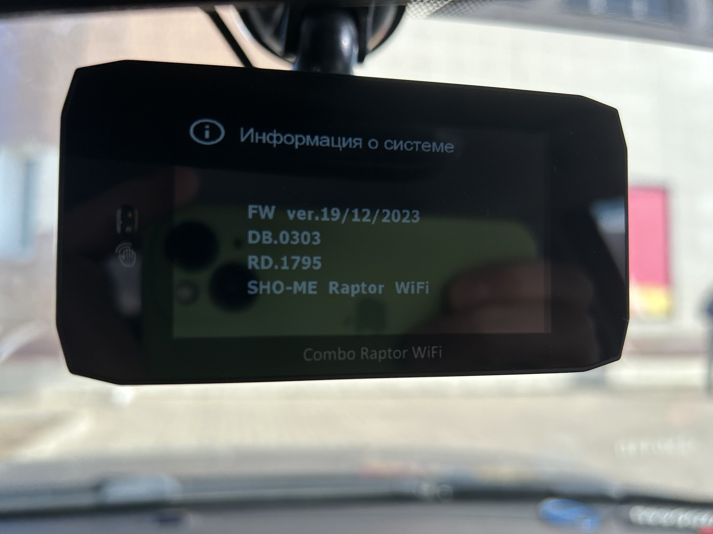

Всем здравствуйте! Поменял флешку, обновил радарную часть(через флешку), базу камер(с телефона). Все обновилось хорошо, радарная часть показывала 035. Однако на следующий раз когда я сел в авто и решил проверить как держится обновление, то увидел радарную часть 1795! Что это такое может быть? Может какой-то особый процесс обновления?(хорошо хоть разговаривать стал)
Попробуйте установить прошивку по ссылке ниже.

Если в итоге с радарной частью не получится (влияет ли установка радарной части до этого - нужно смотреть), то можно установить отдельно радарную часть V35 на Combo Raptor WiFi

Установил(флешку форматировал перед этим). Устройство перезагрузилось. После стало перезагружаться примерно через 3-5 минут само. При этом на экране была надпись. Когда я остановил авто чтоб проверить обновление то радарная часть и база камер были по нулям. IMG_1241.jpeg IMG_1242.jpeg Далее я попытался через приложение обновить базу камер, в приложении и на устройстве писало что все успешно обновлено, однако все равно показывало все по нулям как на фото сверху. Выключил и включил устройство и все равно по нулям. Я отформатировал на устройстве флешку и опять выключил и включил устройство и тогда показало радарную часть 1805, базу камер по нулям. IMG_1243.jpeg после через приложение обновил еще раз базу камер, опять написало что все обновлено, но обновление появилось после того как я выключил и включил устройство самостоятельно. IMG_1244.jpeg я может что не так делаю?

Ничего не установилось. База камер и радарная часть показывала нули. Также надпись updatei fature(копировал с фото надпись, надпись точно такая же как на фото выше) на устройстве, также постоянно перезагружается. Обратно вернул только после форматировании карты через устройство. Радарная часть сейчас показывает 1805.

Сдается мне, что проблема с РД частью
Либо с внутренней памятью комбика

Менять плату где радарная часть располагается. Либо где основной проц находится.
