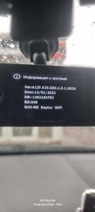

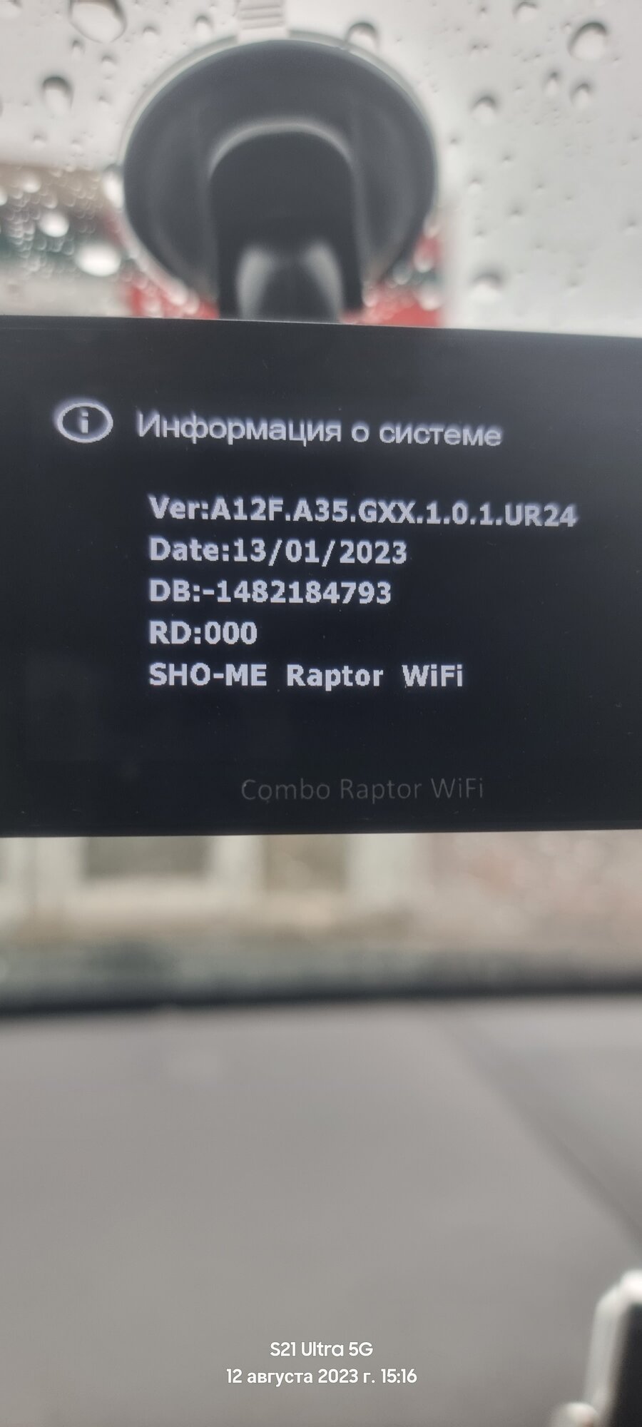

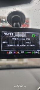

@Sho-me support, хотел бы написать пару добрых слов о вашем чудо устройстве sho me combo raptor Wi-fi:
мое знакомство с устройством началось с магазина ДНС, ггде я в июне месяце приобрел свое 1е (!) устройство sho me combo raptor wifi, т.к. со слаботочкой, так же как и со сферой it я дружу, то сразу скажу, что подключал устройство по 3-х точечной схеме, итак, 1е устройство:
не работает, криво, косо через боль не работает режим парковки! писал отзыв на сайте ДНСа о том, что при срабатывании датчика G-сенсора устройство включалось на 3-5-7-11,а бывало и на заявленные (!) по инструкции 20 секунд, и даже записывало какие то видео, но чаще всего включалось и не успев проговорить приветствие тут же отключалось! питание на штатном кабеле, подключенном по 3-х точечной схеме проверял мультиметром! писал вам на почту на саппорт, где ваши коллеги рекомендовали мне подлключить устройство через прикуриватель, прикуриватель Карл! который, во всяком случае в полноценных машинах работает лишь при наличии ACC+, на кой черт мне через прикуриватель, ежели я хочу и, более того, я плачу деньги и не малые, за полноценное устройство, с полноценным набором тех опций, которые указаны и на сайте производителя и в инструкции!? в режиме парковки (ACC+ отсутствует, устройство должно работать от АКБ+12В) при внешнем воздействии должен срабатывать G-сенсор он же датчик удара, устройство, находящееся в режиме сна просыпается, включается, пишет короткий 20 секндный ролик и вновь засыпает, до срабатывания от внешнего воздействия!
Подключал устройство к лабораторному блоку питания, тем же штатным кабелем, так же имитировал внешнее воздействие, как вы пишите выше "щелкнуть по нему" устройство так же включалось на 3-5-7, бывало и 11 секунд, но чаще всего включалось и не успев сказать приветствие отключалось, то есть "звук включения и тут же звук отключения" я уж молчу про запись в защищенную область, файлы писались в общий каталог со всеми записями, никакой "защиты" от удаления на них не было!
ладно, Бог с ним, подумал я, возможно брак, вернул по гарантии и на предложение магазина о возврате денег или замены на новое выбрал второй вариант, тут же распоковав устройство сидя в машине возле магазина, обновил ПО, БД камер, поехал домой, доехав до гаража решил все же проверить работу режима парковки, я уже конечно ничему не удивляюсь, но тут ваше устройство меня неприятно удивило, так же неработающим режимом парковки.
и 1е и 2е устройство в пытках-проверках сбрасывалось до заводских настроек, обновлял ПО и через флешку и по wi-fi в итоге плюнул на эту затею, мое время и нервы мне дороже, поехал обратно в магазин и сдал его по гарантии, забрал деньги!
3-тье устройство - (дурак) вернувшись из командировки, решил было вновь задуматься о комбо, ну думаю, 3я попытка, Бог троицу любит, поехал в магазин, купил снова этот *****ов хлам, по другому ваше недопереустройство не назвать, барахло и только!
как полагается через флешку обновил прошивку, обновил БД камер, обновил прошивку радарной части (240я), которую вы выкладывали в общий доступ выше, катался неделю, режим парковки даже не стал заморачиваться - не работал - забил!
через неделю сижу в машине, жду жену с ребенком из магазина, думаю как раз, сегодня воскресенье, наверное вышло обновление БД камер, дай-ка думаю обновлю-ка я по wi-fi базу данных камер, жму заветную кнопку включения вафли, вижу название полей SSID и PWD а поля то пустые! пустые !! это вообще как? отвал модуля? кривое ПО? кривые руки ваших программеров или же кривое устройство? думаю все вкупе, страйк!
захожу значит в информация о системе, а там БД камер (поле "DB") -1482184793" (набор непонятных цифр с минусом!), поле RD 046(!??)
делаю сброс конфига в дефолт, а-ля сброс к заводским настройкам, снова захожу в информация о системе, поле БД камер так же с минусом те же цифры, а поле RD 000, это блин как ?
тыркаю кнупку wi-fi поля SSID и PWD пустые, в общем "наелся" вашим чудо перенедоустройством а-ля -> ( ).( ), даже заморачиваться, выяснять, решать, не хочу. вам же как предствителю sho me желаю здравствовать и не хворать!
отделу маркетинга и разработки респект и не сгореть в аду :D
а ваш перекупленный китайский шлак и ныне выпускаемый под брендом sho me пилить Шура и пилить и допиливать!
сожалею, что связался с этим барахлом, потратил столько времени, нервов и финансов!
прикрепил фото, дабы не быть голословным
