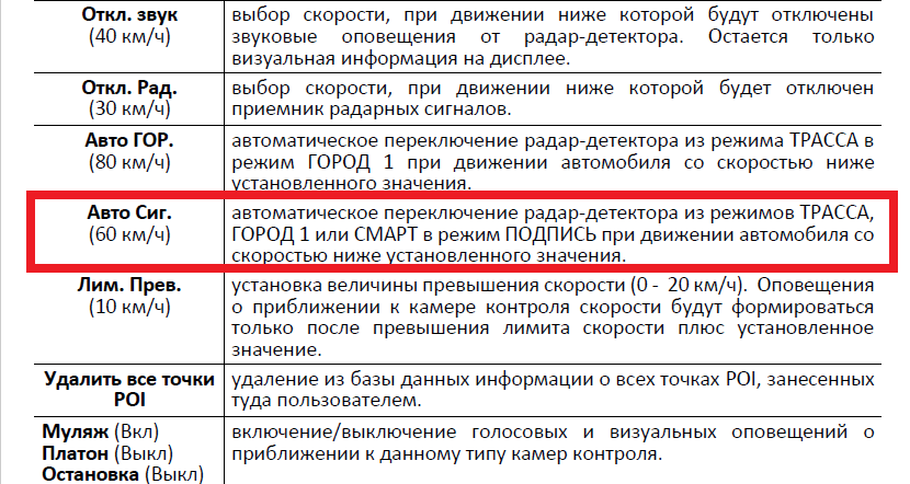

Всем добра!! Коллеги а не подскажите как на этом устройстве в режиме "ТРАССА"отключить (от слова совсем) сигнатурный режим приема?В настройках РД-части имеются вот такие как на прилагаемом скрине и отдельно режим "ПОДПИСЬ":

АвтоСигн-0 км/ч. Так должно быть. Будет простой режим Трасса. Если не прав,поправьте.

Не знаю, увы. Возможно никак.
...скорее всего, судя по настройкам я тоже к этому склоняюсь, просто хотел проверить его на дальность приема с отключенным сигнатурным режимом, по идее дальность должна возрасти, но и ложняков конечно прибавится,,, а перевод в режим Авто Сиг.-0 км/ч мне кажется совсем переводит его в сигнатурный режим т.е. "ПОДПИСЬ",,не знаю надо попробовать... :pardon:
3 108
Не добавит это дальности. Достаточно просто включить (или не выключать) приём К-диапазона, и уже будет максимально возможная чувствительность. Никакой зависимости от сигнатурного анализа тут нет.

...а вы не подскажите на данном зеркале есть возможность в настройках совсем отключить Сигнатурный прием сигнала?
Отключить сигнатуру? Имеется ввиду, чтобы все, что распознано, как сигнатура, срезалось?
Или чтобы все, что приходит в диапазоне К (сигнатурно или нет), отображалось, как К?
Возможно вы можете описать цель отключения сигнатурного приема и это можно реализовать другим способом.
Всем добра!!Я не уверен до конца, но думаю что отключение сигнатурного режима позволит увеличить дальность приема сигнала(мое предположение теряется какое-то время на распознавание подписи названия контролирующей камеры ) от фонящих камер вот и вся моя цель! И еще наблюдения по работе зеркала:
22 и 23 числа катал его на 500км в круг, в процессе движения применял режим "Трасса" и "Подпись" настройку радара Авто Сиг. устанавливал и 0 и 40км/час и 60км/час на работу радара по-моему она никак не влияет.Из замеченных багов очень много ложных сработок, просто едешь никого и ничего а он говорит "Кордон" или "Диапазон К", а так-же не на все, а на некоторые встречные крутые тачки срабатывал как "Кордон", пару раз вообще в чистом поле сработал как "Кречет", я понимаю что это радиосигнал и их дофига гуляет по эфиру но для сигнатурного устройства это крутовато!! И еще из замеченного, изначально при определении камеры по сигнатуре затем через 5-6 сек говорит "Диапазон К" и до конца ее ведет как "Диапазон К",это не всегда происходило но бывало, так реагировал вот на такие КРИСы и такие КОРДОНы .Съемку на ходу я не делал не удобно в движении да и не возможно определить где и как он сработает.Вот как бы всё что могу добавить из своих наблюдений за работой зеркала. Жалко, устройство неплохое в плане компактности( на лобовухе ничего не висит и не мешает обзору) но такая работа РД-части не пойдет!! :drink:
3 108
Дальность от отключения сигнатурной обработки никак не поменяется в данном случае.
От плоской антенны с низким коэффициентом усиления не стоит ждать работы как от антенны с рупорным облучателем с более высоким коэффициентом усиления сигнала.
Есть, правда, у артвая зеркала тоже с "рупорной антенной", но конструктивно там рупор выполнен в виде загнутого под 90 градусов, и его чувствительность из-за данного "выстрела из-за угла" очень низкая.
