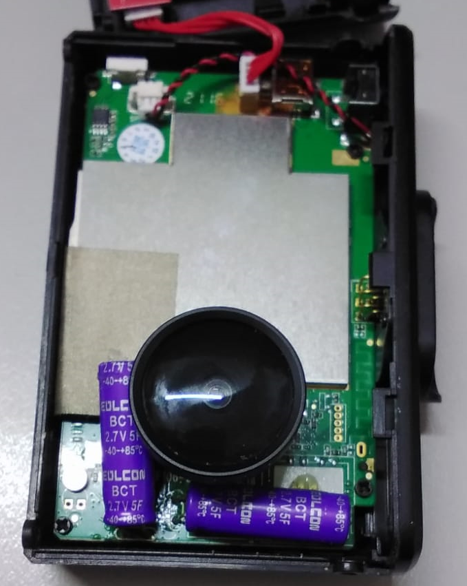

Тогда скроей всего у вас все таки баратейка стоит, а не суперконденсатор
Для корректного завершения записи надо менять батарею
Я брал здесь
можно чуть уже еще поискать
Сохранение никак не исправить, пока батарею не замените. Как только Комбо находит спутники, оно время выставляет по спутнику, как только питание пропадает, время обнуляется.
Вот так выглядят суперконденсаторы

А как он разбирается? Есть, мб, обзор какой-то?

Ничего сложного, 4 винта

Поискал информацию. Там вроде на батареи идёт контроллер питания. Отсюда вопрос, новую батарею нужно будет перепаивать (контроллер, разъём самой батарейки) или как это устроено?
