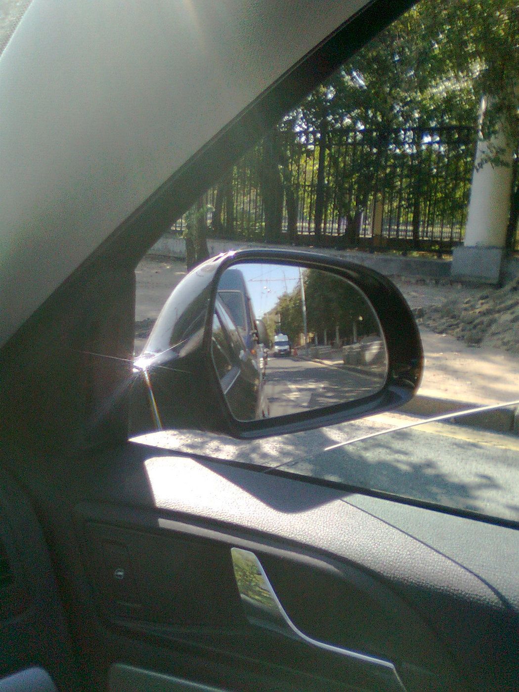

Видел сегодня стрелку на ул. Косыгина возле световора перед пр-т Вернадского, белый форд транзит номера кажется х ***кр 197 Фото плохого качества не успел среагировать

И на том спасибо теперь хоть буду знать на что обратить внимание:)

все-таки она стоит на университетском, перед вернадского, со стороны мгу)

значит мигрирует, дважды видел на университетском метрах в 200х от вернадского

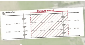

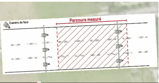

500 метров это в случае установки системы как на ниже приведенном рисунке
У Стрелки 2 камеры - панорамная камера аналоговая, как указано в тех документации 12 кадров в сек.
Когда кадр берется с цифровой камеры, то о таких характеристиках кадрах в секунду речи идти не может.
У цифровой даже понятие о синхроимпульсе нет, кадры с неё валятся с переменной скоростью, в зависимости от затраченного времени на оцифровку и сжатие.
А вот камера ближнего вида (делает фото номера)- цифровая.
И самое важно - у Стрелки камера - не обладает 3D видением.
Не может идентифицировать объекты, между которомы нет просвета. В случае маневров перед камерой, когда объекты пересекаются, начнет «прыгать» количество объектов и скорость будет присваиваться не нарушителю, а соседям.
Кино о работе TraffiStar SR590. Особенно интересный раздел о вариантах монтажа системы.
