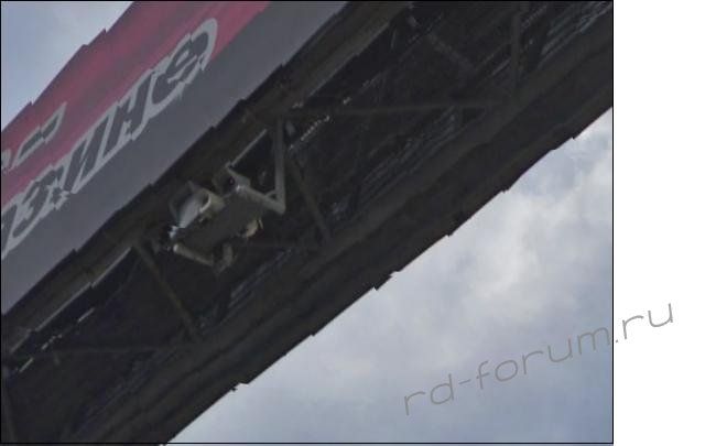

Нет стекло не атермальное, во всяком случае не фиолетовое это точно. Радар если я не ошибаюсь Автоураган с радарной частью.
GP One подключен, при проезде молчал, завтра проверю еще раз. Робот включен. радар.JPG
8 161
GP One подключен, при проезде молчал, завтра проверю еще раз. Робот включен. Посмотреть вложение 22304
Вроде, ДА/210 просматривается. Если включен - фонить должен - мама не горюй, даже через атермал.
