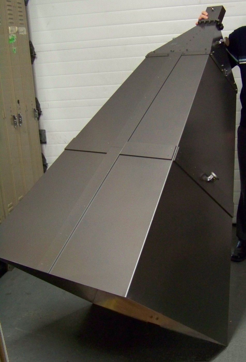

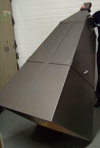

  17. Так можно сделать. :dirol:
      Размер файла:
      172,4 КБ
      Просмотров:
      1.329
  18. зачётный рупор:D:)
