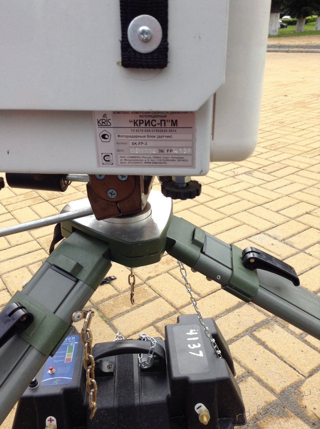

Вот фото берущегося, тоже КРИС ПМ, детектирование по нему более чем уверенное image.jpg

@r34, а вот это уже интересно один П М берется, второй нет.
Может там новая настройка появилась, типо "однополосный малошумный" или "ультра узкополосный":confused:

@73rus
Настройка не знаю, но номера приборов идут друг за другом, у берущегося и не берущегося. Дата выпуска одинаковая.
Думаю за остальными КРИСами гоняться не стоит, это ничего не добавит нового к понимании ситуации.

@r34, ну вот, такую интригу обломали. ПО там не может быть другим, во всяком случае в ССИ идентификаторы совпадают с точностью до последнего символа.
Выпадение одного из ПМ из диапазона тоже маловероятно, но возможно теоретически.
Может быть проблема в Вашем конкретном экземпляре Валька: он немного не дотягивает до правильных границ, а проблемный ПМ как раз в этом месте тоже на границе диапазона. Но про V1 это было бы первым случаем на моей памяти.
Все может решить, опять таки :), банальный заезд на проблемный ПМ БелЭскорта в режиме индикации частоты или других V1 версий постарше в паре с прогой YaV1.
