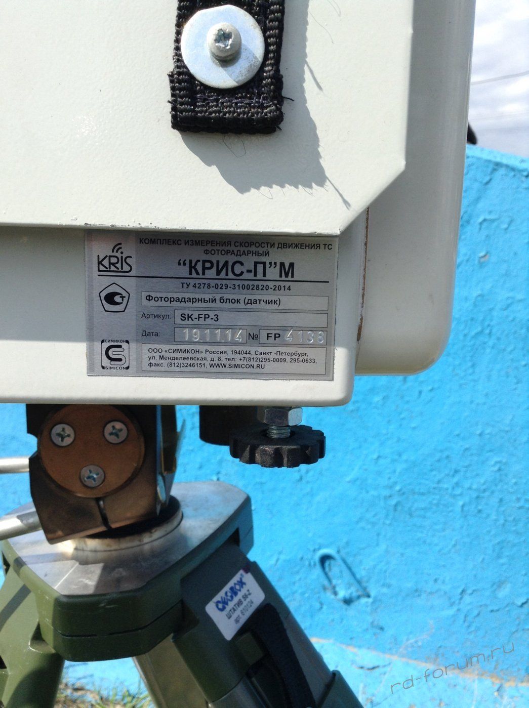

    На Брянскую обл действительно в апреле этого года было закуплено минимум 4-е КРИС-П. И по условиям контракта, КРИСы должны были быть не ранее 2014-го года выпуска. Напомню, что в июле 2014 в списке СИ, разрешенных к применению, появился "КРИС-П М" от того же СИМИКОНа.
    Так что очень интересны данные с шильдов (марка изделия и серийник с датой выпуска) брянских КРИСов-П, как берущихся, так и проблемного. Полагаю, что фото не обязательны, т.е. по возможности :).

  19. Вот фото бирки неберущегося КРИСа из Брянска, ставят его уже в другом месте

  20. О как, а он Крис П М! Не удивлюсь, что его скоро до безрадарного допилят.
