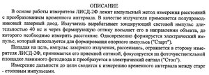

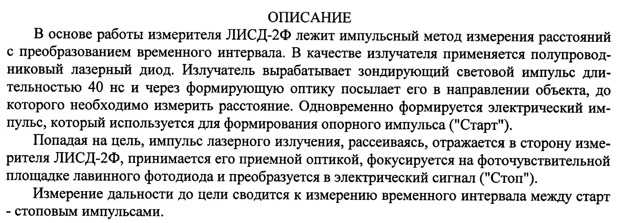

    274,5 КБ · Просмотры: 1 171

Вот ссылка: "www.rd-forum.ru/attachments/sredstva-izmereniya/3962d1342113040-opisaniya-tipa-sredstva-izmerenii-skorosti-39312-08-lisd-2f.pdf"
