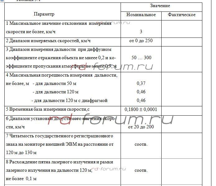

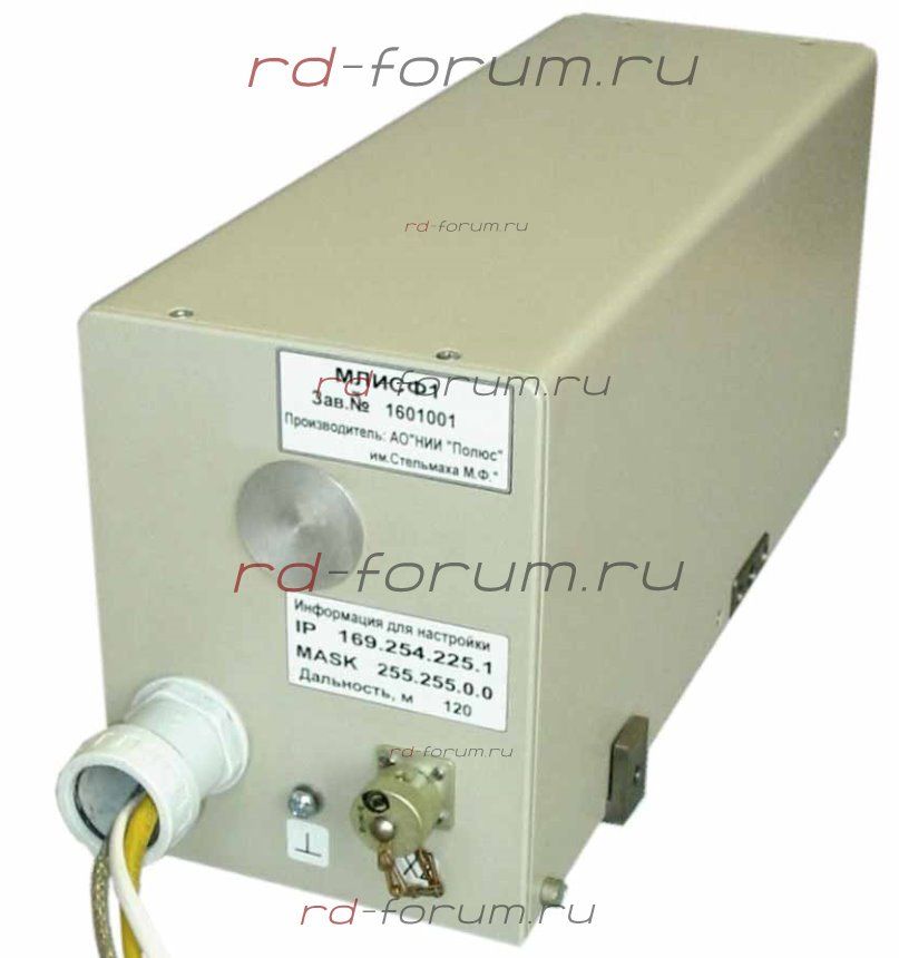

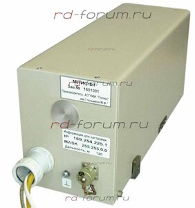

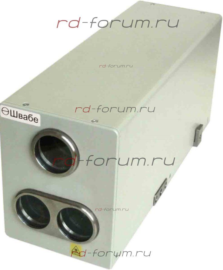

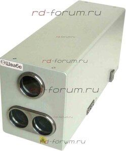

Случайно наткнулся на техническое задание (размещено 18.11.16) на проведение испытаний МЛСИФ-1 в целях утверждения типа средства измерения.
МЛИСФ-1 совместно с поставляемым программным обеспечением предназначен в системе заказчика для:
- измерения скорости транспортных средств (далее - ТС);
- измерения дальности до ТС;
- фотофиксации ТС, превысившего заданное значение скорости;
- формирования массива файлов отчета о нарушении скоростного режима;
- формирование массива файлов мониторинга ТС.
МЛИСФ-1 является модификацией лазерного измерителя скорости и дальности ЛИСД-2Ф ЖГДК. 433784.026 (сертификат № 33601 от 17.12.2008г.). Модификация проводилась с целью обеспечения удалённого доступа (внешнее управление параметрами изделия и выдачу во внешнее устройство результатов измерения).
МЛИСФ-1 с прилагаемым программным обеспечением предполагается применяться в составе стационарных (мобильных) систем измерения скорости движении ТС в качестве измерительно-телевизионного блока. Самостоятельно МЛИСФ-1 как средство измерения скорости ТС и дальности до них не используется.
Длина волны лазерного излучения - от 876 до 930 нм.
