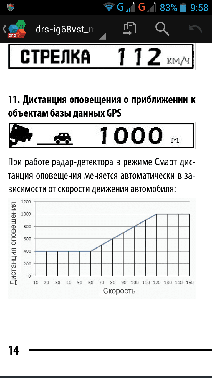

такая проблема появилась после последней прошивки:
срабатывание на стрелку стоит в настройках за 1000 метров по ГПС. раньше как и положено предупреждал ГПС за 1000 метров а потом на метрах 600 подключалась радарная часть.
Теперь ГПС часть сигнализирует за 400-300 метров. даже позже чем радарная часть.
П.С. Спутники держит исправно без прерываний в сигнале.
а режим какой стоит? если смарт, то там расстояние сработки по GPS зависит от скорости

Всё нормально. Если радар берет раньше, то поэтому пищит, а потом GPS срабатывает уже.
Всё зависит от радара, его положения.
Супра может ст. радар и за 1000м. увидеть, а в смарт-режиме при скорости 60-80км/ч оповещение GPS будет за 400-600 метров( в зависимости от настроек GPS оповещения)
А то что пищит после проезда- тоже норм. Сигнал радар может и в зад быть направлен и отражаться от машин или построек ..
А ещё как вариант, если тётя дублирует оповещения, залиты не правильно базы.
Возможно залил полную базу с Супры и к ней добавил базу спедкама
    74,6 КБ · Просмотры: 892
