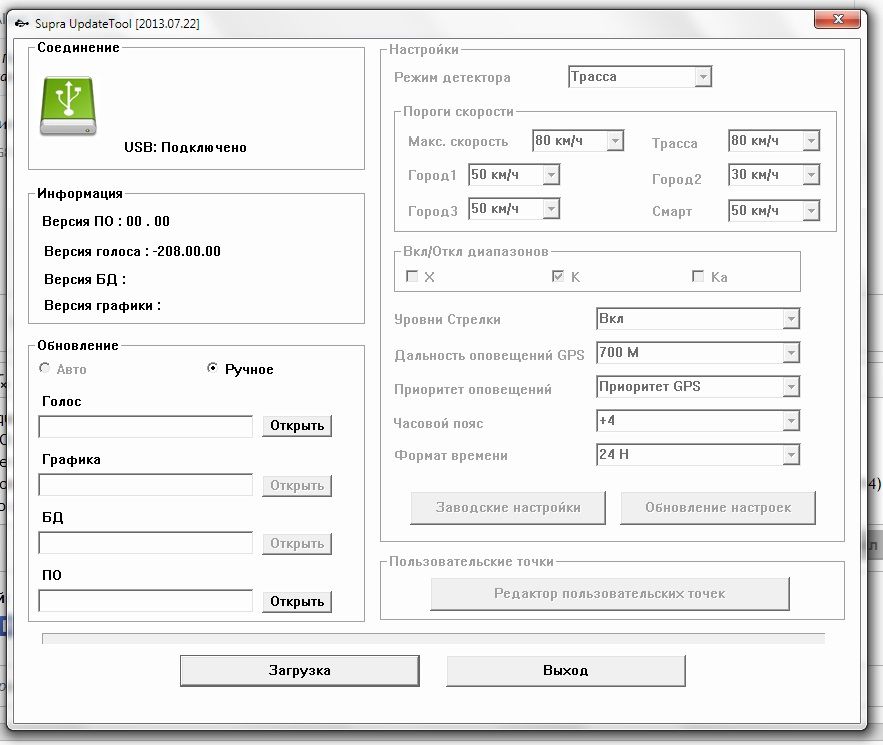

У меня похожая ситуация произошла:
Попробую подробнее описать проблему. Решил на днях залить свежую базу данных (стояло ПО и прошивка весны 2014), загрузка началась, но по завершении появилось окно, что загрузка не удалась. После чего UpdateTool отображается следующим образом:
Т.е. софт радар видит, но не даёт ничего с ним сделать, даёт выбрать только файлы голоса и ПО, но всё равно не загружает. В машине он просто не включается, точнее раздаётся что-то типа тихого щелчка при подключении к питанию, и больше ничего не происходит.
На это Вы (Василий) ответили:
@seb на том же компьютере, где не удалась загрузка ПО бесполезно что-то пытаться загружать, что-то мешает работе ПО. а если в детекторе испортился при обновлении так называемый boot loader, то поможет только сервис.
По следующему поводу у меня вопрос к вам.По гарантии восстановить boot loader у радара можно(радар покупался в эльдорадо)? И какую причину можно назвать из за чего радар перестал работать? Если нельзя в каком сервисе его могут восстановить?
Василий Белкин
20.07.2012
3 765
Supra DRS-iG77VST
солярис хэтч
я думаю проблем не должно быть, сервис любой supra.ru/support и зачем называть причину? скажите просто - не работает, не прошивается.
много детекторов iG55-х полегло из-за того, что их пытаются прошивкой от iG68 прошивать :(
