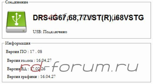

@Sieera , @vovan11 и другие заинтересованные товарищи - прислали нам прошивку с исправлением расчета средней скорости на совмещенных участках КСС. Инженер проверил, говорит, всё хорошо.
Кто хочет - тестируйте. Голос и графику надо залить вместе с прошивкой, с предыдущими версиями прошивка несовместима.

Linar621
02.12.2015
237
Supra ig67
Nissan Qashqai
Несколько настораживают даты:). Голос - Male или Female?

Sieera
12.11.2016
45
SUPRA DRS-iG68VST, Neoline4500
Kia rio
Спасибо за оперативность, прошивку залил, завтра посмотрим.
