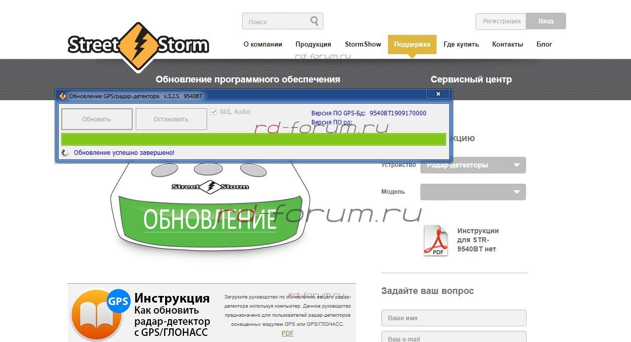

Сегодня все же пришлось целый день мотаться по городу, с собой была новинка SS STR-9540BT
После обновления РД по USB
попробовал обновить по Вluetooth, обновление прошло без проблем.

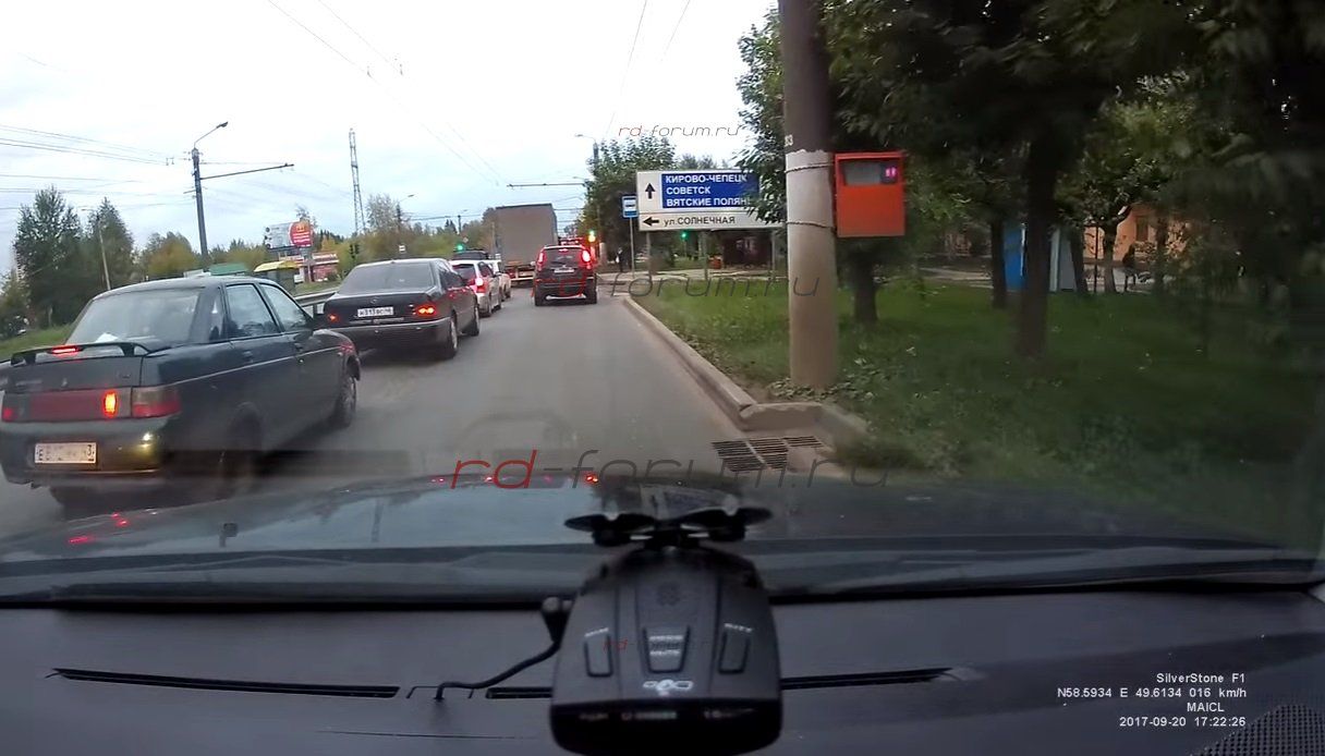

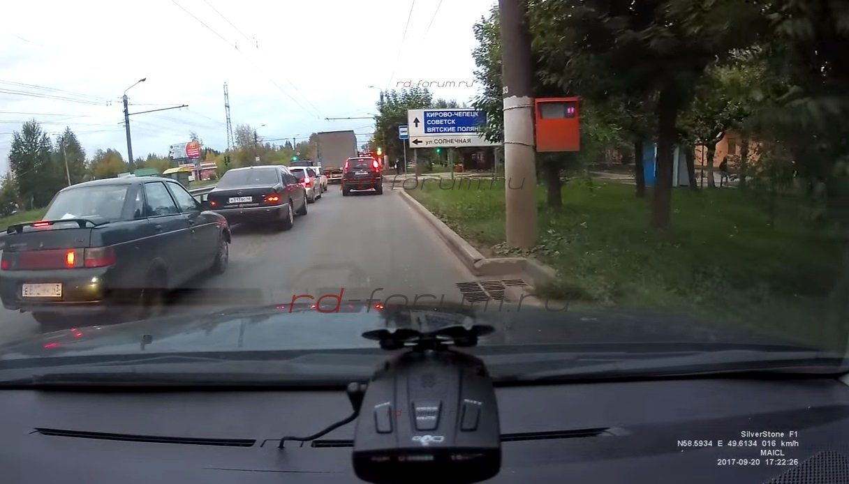

Передвигался по городу исключительно в режиме Супер тихий, в моей деревне ложных практически не было, один раз на м-н Пятерочка при подъезде к магазину - Радар, на дисплее Арн, хотя на другие двери ТЦ и подобных гастрономов не реагировал, Пятерочка понравилась ему, уже второй раз именно на Пятерочку и непонятная сработка Арена и сразу Кордон - рядом был антивандальный бокс под Арену (обычно пустой) и чуть ниже Макдональдс где все обычные РД заливаются в К - диапазоне, сразу оговорюсь что снял галку активности Базы данных (БД) в настройках после проезда двух радаров, так как работа по базе мне пока не понятна, вроде все оповещает, но об однонаправленной Арене предупреждает с противоположной стороны и приоритет в зоне действия радара за базой, а хотелось реальности, вообщем выключил базу.
И так сначала реакция на Кордон М2 в спину, оповещение по GPS базе еще присутствует, детект есть после проезда радара, но тут непонятки, приоритет у базы и какой реально результат сложно пока сказать.
Тоже самое с Ареной в антивандальном боксе, из за оповещения по базе - реальность детектирование РД непонятна, после этого я базу GPS отключил, что интересно - Арена стоит в зоне фона К-диапазона автасалона, реакция Визир думаю именно на автосалон, G1000S тут Кордоном заливался, Монако S детектирует тут тупо К-диапазон и на автосалон и на Арену, Lite начинал в К-диапазоне, потом резко банил сигнал автосалона и просыпался под самой Ареной.

Street Storm STR-9540BT на радар Арена в антивандальном боксе в спину, режим Cупер тихий, GPS база неактивна.
Единственное, надеюсь, как-нибудь удастся прокатить его реально с пустой базой...
Меня терзают смутные сомнения..
Меня не терзают, :) если в настройках БД отключена, GPS оповещений по базе данных реально - нет, проверено.
