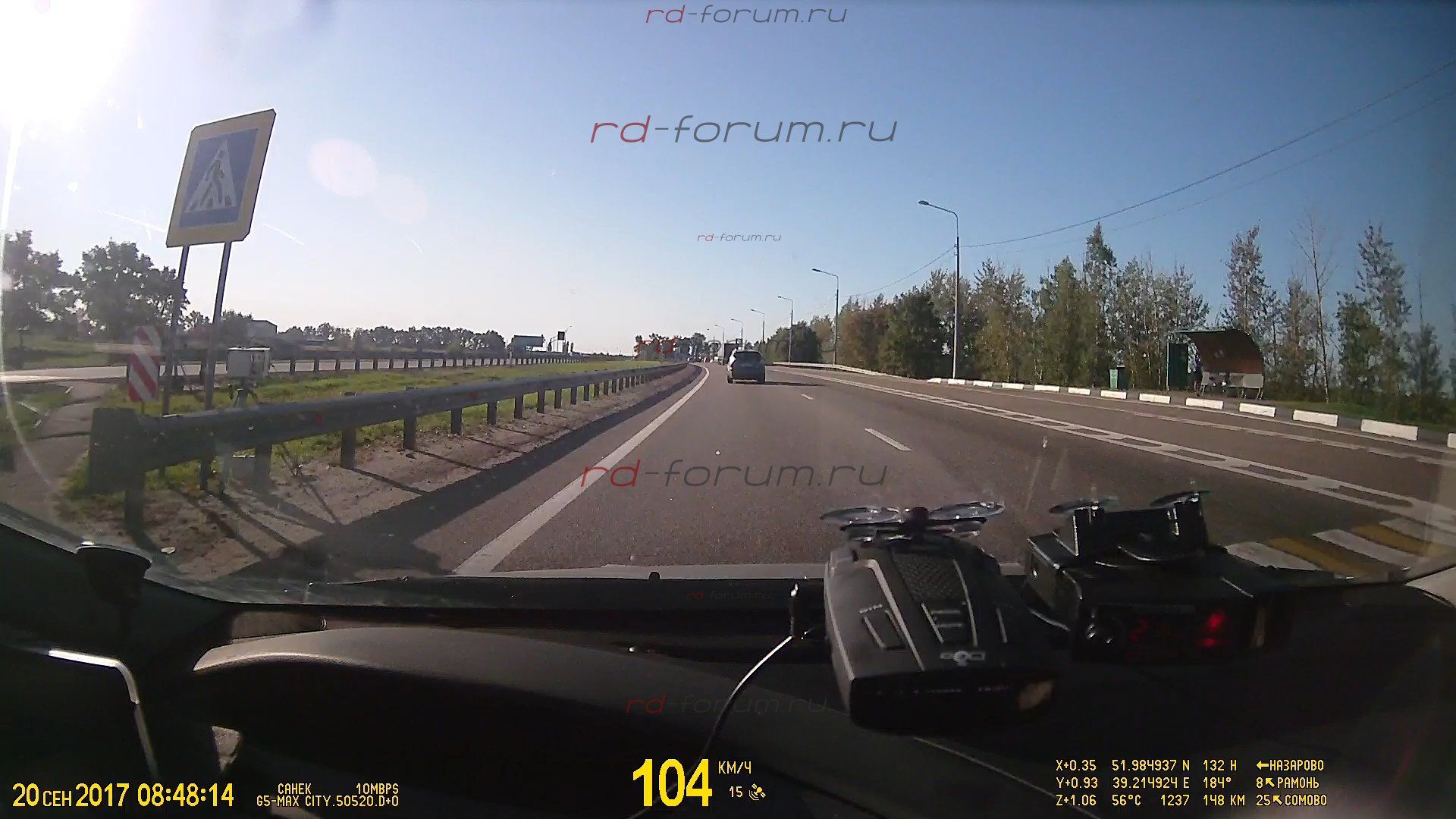

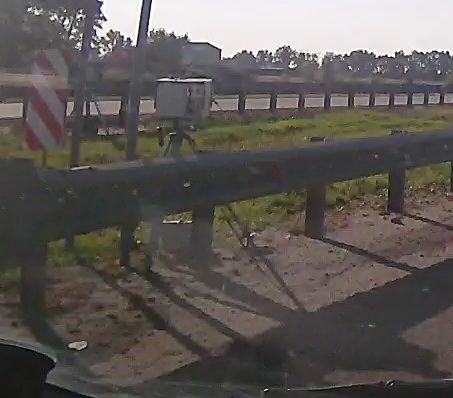

Залетное по крисам(так не на все, есть и нормальная дальность).
точно вот здесь КРИС-П Россия Ростовская область
Валентин 355 метров дал, 9540ВТ(в стр)- сказал-готовь кошелек.
Ну и собственно к вопросу про залет на крис-п в лоб:
Дальность от крайнее комфортной, до сработок в упор ( на радар в лоб-залет обеспечен
@_СаНёК_в лоб ? не в спину?
100 метров от начала фразы -радар Крис-П, а оценить гейгер смог лишь за 15-20 метров. Успеем оттормозить? Вопрос риторический

По поводу работал ли именно он- работал. 2 криса- 2 источника у V1.
В лоб ли он-
2 657
разные
собственно понятно почему бюджет привозит штрафы
тут они всегда парой стоят
@_СаНёК_, зачётное видео! за 11 секунд с момента первой сработки до момента фиксации (по первой сработке снижать начал - видимо готов был;)) Хороший КРИС!
а вот в сигнатурном режиме с другими РД , вообще по трассе, можно только для опытов:drink:
P/S частоту этого КРЫСа на 986+500м не запомнил?
