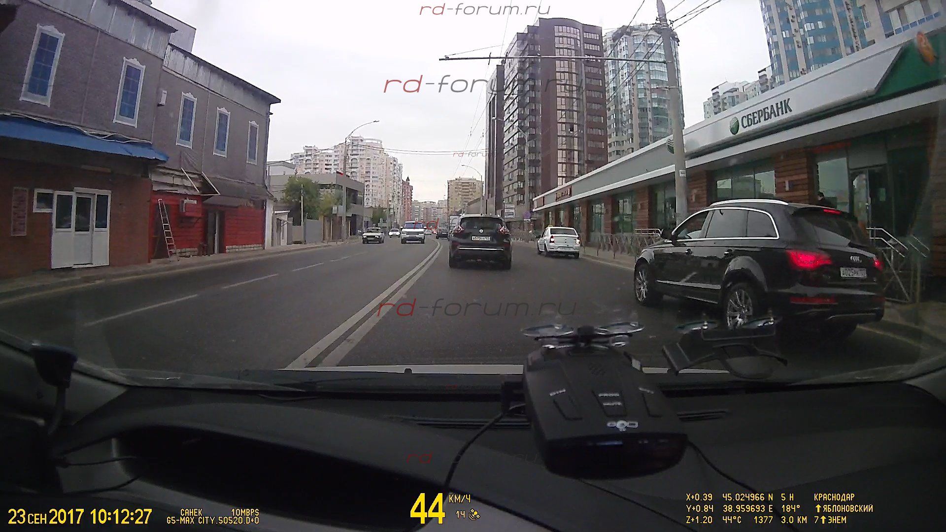

Но только если вот от этой
Хотя верится в это с трудом...
На обратном пути же рд просто разрывался крисом, причем не "крис-пи", а крис.

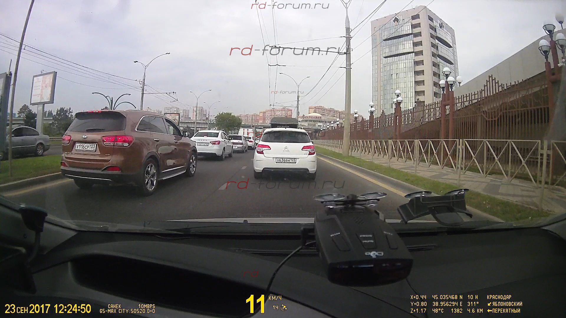

Вот только на крисы ли? Или вот на эту
И да, мне очень интересно, как РД отличает крис-п, от крис-с?? GPS??
