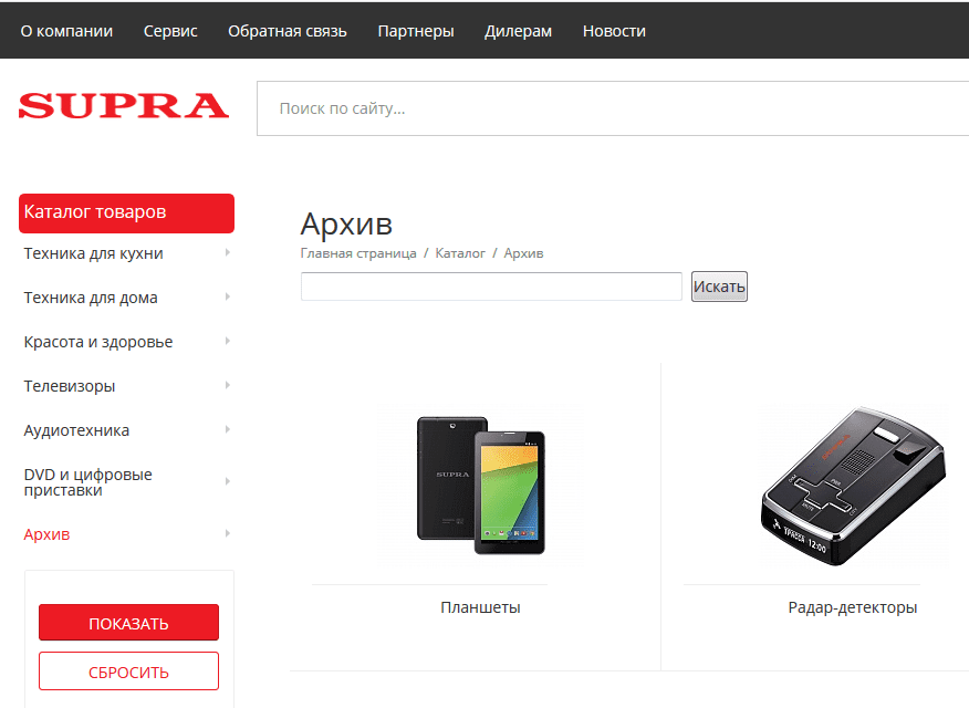

Супра, как бренд Рд, видимо, мёртв
Т.е. раздел, в котором находятся все детекторы на их сайте, продолжает вызывать сомнения по этому поводу?
Ну, чисто теоретически, поддерживая устройства софтово, какое-то время они могут оставаться актуальными. А здесь корявое устройство с корявым софтом, которое производитель даже не пытался исправить, а тупо свернул лавочку.

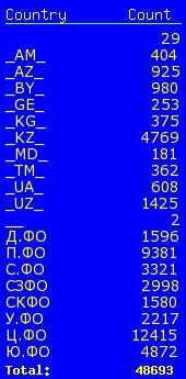

Столкнулся с проблемой бд... Спасибо за сайт rdupdate.space-FAQ: Обновление радар-детекторов Supra DRS-SG151V, DRS-SG171V
Заплатил сотку и скачал нужную базы.. Конечно не разгуляешься тут, выбрал себе поволжье и московскую и больше ничего не лезет... беда конечно...
Памяти не хватает что ли?

Да, в модель DRS-SG171V говорят можно максимум 23 тысячи камер залить. Но сука официальная карта когда то уже содержала 45 тысяч...
Ничего себе… и будет камер только больше…

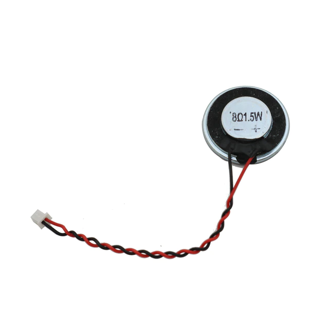

для тех, у кого supra 171v замолчала и больше не разговаривает. У меня вышел из строя динамик. Сам. после прошивки или подключения к питанию в авто после прошивки. Заменил. Искать на али
Karadar G-820STR динамик
