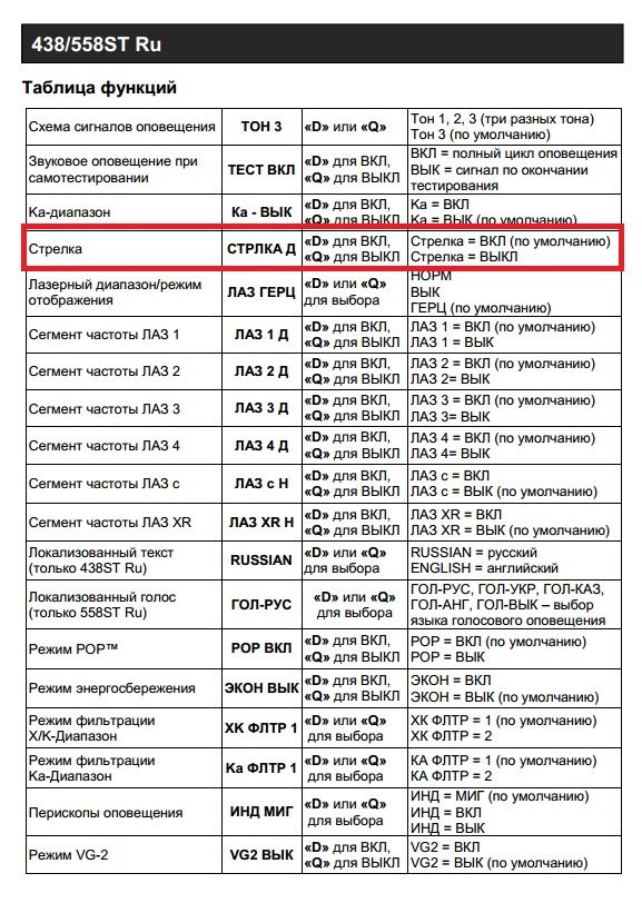

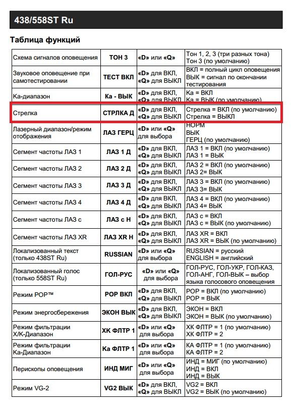

Всем привет!
Я новичек, извините, всю ветку пока прочесть не успел. Живу в Чебоксарах, Стрелок вроде пока нет.
Сегодня первый раз установил и подключил Whistler WH - 438ST RU. Настройки оставил по умолчанию (Lc и Lxr - вык, POP - вкл, Ka - вык). Устанавливал в лесу у озера пока семья отдыхала.
Впечатления и вопросы:
1: Присоски никакие (был применен даже этиловый спирт медицинский);
2. После включения поставил Город и тут же через какие-то промежутки времени в лесу на неподвижной машине на дисплее по очереди стали отображаться то Стрелка, то Город. Отключил, затем когда поехали домой в основном высвечивался Город, но довольно часто пугал Стрелкой. Дефект или настройки?
Спасибо.[DOUBLEPOST=1376250622,1376153535][/DOUBLEPOST]
Полностью подтверждаю и про присоски и плохую термоустойчивость. Похоже, нормально работать будет только зимой. Хотя есть у меня сомнения в достоверности детектирования Стрелки.
bsn52
07.08.2013
Реакции
-1
Whistler Pro-80ST Ru
renault megane2
ну, раз старались, помогу :)
Режим настроек
Для входа в режим настроек радар-детектора нажмите кнопку «MENU».
Для перехода к следующей функции повторно нажмите кнопку «MENU».
Для возврата к предыдущей функции нажмите кнопку «CITY».
Для изменения функций нажмите кнопку «DARK» или «QUIET».
Варианты настроек смотрите в таблице функций.
Для выхода из режима настроек нажмите и удерживайте кнопку «MENU».
Если в режиме настроек в течение 20 сек. не будет нажата ни одна кнопка, то прибор автоматически выйдет из режима.
Спасибо Вам огромное. В общем, как обухом по голове. Посмотрите, плиз, здесь стр14 таблица функций : http://www.whistlergroup.com/int/detectors_ru/manuals/438Ru-558Ru_Manual_Russian.pdf. Это с офф сайта, вот в этой инструкции отключение Стрелки я и не нашел.
Когда купил детектор, сразу скачал инструкцию с офф сайта, а инструкцию из коробки не посмотрел. Затем, как я писал на форуме, при первом включении детектора в лесу он нашел Стрелку. В городе пока ехал домой он тоже регулярно находил Стрелку , хотя, как меня просветили на форуме, ближайшая Стрелка от Чебоксар находится Н. Новгороде. В воскресенье связался с продавцом (он в Москве) и по договоренности с ним отправил детектор в Москву в полной комплектации (с инструкцией) на ремонт. При первом включении в лесу оставил все настройки по умолчанию (РОР - вкл, Ка - выкл итд). Может в самом детекторе эта функция и была, а я просмотрел. Но в инструкции с сайта почему-то отключения Стрелки нет (может ошибка на сайте?)[DOUBLEPOST=1376336499,1376335502][/DOUBLEPOST]
Вот здесь (настройки для 438, 113 пост) https://www.rd-forum.ru/threads/nastroiki-dlja-radar-detektorov-whistler.2953/page-6 тоже нет откл Стрелки, эх, и в девайсе уже не посмотришь - уехал. Мне в общем уже не до Стрелки, лишь бы с остальными засадами как-то справляться!
