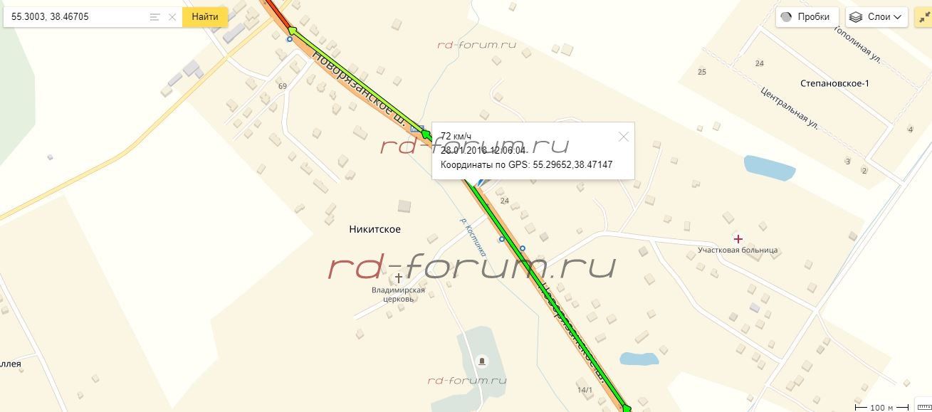

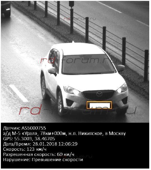

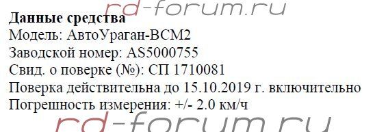

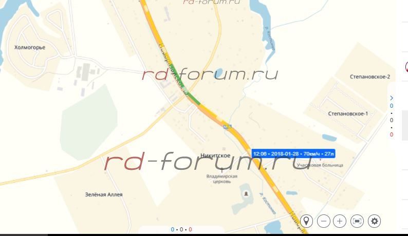

Всем привет!
Уведомляю, что в с. Никитское МО в сторону Москвы камера врет или неисправна.
Будем писать жалобу.
Почему, потому что по трекам GSM сигнализации на этом участке шли 72 км\ч в течении 3км. Ездим по данному участку каждые выходные уже лет 10 и камеры все знаем наизусть. Более того в работе Конкур 868 с платными базами.
Полное видео проезда участка : CAM_01

Камера висит на выезде достаточно длинного нп и перед камерой прямолинейный участок, который провоцирует к превышению. Да и сам населенный пункт на этом участке выглядит так, как будто и не нп вовсе. Превысить там легче простого, тем более с нормальным трафиком. Езда 10 лет по этому участку? Ну я хз... пару недель назад тоже проезжал, штрафов нет. Езжу раз в месяц

Вот и ДЛ в ЦАФАП тоже хз, в отсутствие методик выявления и исключения ошибок от производителя комплекса.
Поэтому они не глядя штампуют - всё равно ошибки это проблема водителя, а не ДЛ.
А примеры единичных ошибок Автоурагана в сети есть.

Полное видео проезда участка.
CAM_01
@Urban
Мы ездим там 10 лет каждые выходные. За 10 лет каждого выходного дня штраф был впервые. Никто там не нарушает. Мы не богатые люди.
Исходя из видео, понятно, что езда была в пределах скоростного лимита + 20кмч.
Для того чтобы была средняя 123км\ч как в постановлении, нужно ехать постоянно на данном участке 123, чего из видео понятно что нет

Достаточно одного файла 2018_0128_120624_721.MOV
время на фото Автоурагана и в видео с регистратора соответствует (синхронизировано по одному источнику - GPS)

@Tarzan, спасибо за видео. По нему перенёс АУ в начале нас. п. Никитское (по ходу движения) в сам нас пункт и поставил камере ограничение 60 км/ч.
Да, спасибо.
Там по факту висят 3 камеры. В начале населенного пункта, в серединке (на кадре свыше) и на выезде.
По идее могут и режим средней скорости активировать (я в общем, не касательно локальной фиксации в вышеописанном случае).

Добрый день!
Окончания ситуации со штрафом.
Спасибо Всем кто советовал и помогал.
Спасибо @UNECE и его друзьям.
ЗЫ : Главное верить в свои силы и отстаивать свои права.
Регистратор с GPS - СИЛА!
GPS треккинг - СИЛА!

Поздравляю!
На моей памяти это первый раз, когда результат измерения СТС (средства измерения утвержденного типа с поверкой) отменили со ссылкой на показания устройства пользователя, не являющегося средством измерения утвержденного типа.

Поздравляю!
Видимо инспекторы ГИБДД умеют пользоваться RegistratorViewer и увидели GPS треккинг на оригинальных видео.
Там "ежику" понятно что не было нарушения.
Насколько я помню, ведь разрешил же ВС использовать видео с регистратоов как средство доказательства своей правоты ? Не ?

Текстовку к сожалению не сохранил.
Писали с приемной двух ведомств.
Сайт ГИБДД МО и сайт Ценральный ГИБДД РФ.
Прям в онлайн приемной там.
Текстовая простая до сути, на простом языке.
"Я такой то, ехал та том то и там. Правила не нарушал, т.к. на данном маршруте езжу часто. Прошу отменить постановления на основании моих доказательств.
Прикладываю данные с регистратора ( ссылку) и фотографии из системы телеметрии GSM комплекса охраны авто."
Как то все.

Особенности случая (о системе пока говорить рано):
1) Речь идет о случайной ошибке, которая не воспроизводится в отличии от системной (например в следствии изменения уклона камеры), а потому не доказуема исследованием состояния комплекса
2) Речь идет о сравнении динамики множества ТС (по видео с регистратора) и результатов измерения их скоростей комплексом.
То есть по видео мы видим динамику - машины ехали равномерно. Но результаты измерений СТС говорят о том что якобы одна из них двигалась существенно (почти в два раза) быстрее. И у нас два варианта - не верить глазам или не верить результату СТС в конкретном случае.
ГИБДД благоразумно выбрали не верить СТС.
Причем у Автоурагана это не первый случай случайной ошибки. Но Tarzan повезло, что у него были средства объективного контроля и сохранилась доказательная база.
Хотя именно разработчики комплекса и эксплуатанты должны озаботится необходимой и достаточной доказательной базой для исследования и квалификации зафиксированного проезда ТС как АПН или как ошибка, а также методикой её исследования.Имея пары интервальных кадров от комплекса фиксации (чего требует стандарт на автоматические комплексы контроля ДД) за одинаковый интервал времени для множества ТС с разными скоростями в зоне контроля, мы (и в первую очередь правоприменители) вполне можем сопоставить пройденные разными машинами дистанции и приписанные им скорости, и вычислить и исключить ошибку, подобную обсуждаемой.
