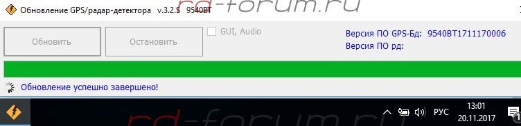

Отвечу и я. Сегодня прокатился с базой от 17 ноября и прошивкой 0006 всё на тот же участок контроля средней скорости - оповещения никакого не было.
вернувшись домой где-то час тому назад проверил обновление базы, там была всё та же база от 17 - го числа.
Ха, сейчас тоже только что проверил и обновился - всё та же самая база от 17 ноября 2017 г.
Так что, @Nikolay, спасибо, но никаких изменений по КСС не произошло. Как не было так и нет.
