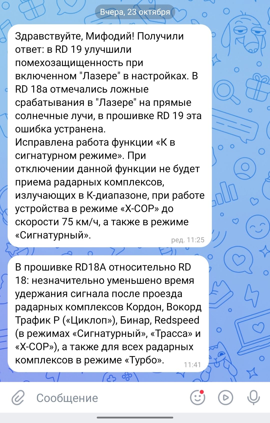

Это про разницу 3 крайних прошивок на 9100х

Мои впечатления по 18а прошивки . Разницу практически не заметил , но вроде немного дальше берет скаты , а их у нас куча и тележка . Но на те же камеры два месяца он вроде так же на 19 реагировал . В режиме турбо все ок , но ложняков куча особенно на фуры . Неолайн их просто обожает . Каждый проезд под камерами и разные результаты под одними и теме же . Покатаемся пока на 18а , последим на ее поведение . Одно не понятно , почему раньше он ловил за 2-5 пролетов столбов в спину от отраженки , а сейчас по проезду , даже если трафик плотный , а вот после проезда в спину отраженку ловит далеко . В режиме турбо пока не катал . Может камеры накрутили ? Но по сравнению с 9300с дальность такая же(по ходу усилитель маркетинг) , а вот помех на том была куча , как в турбо , так и трасса . Здесь только в турбо . Ждем новую прошивку , может что подправят , а так сменой РД доволен.

Покатал пару дней на 18а, особой разницы не заметил, на 18а и 19 кордоны в лоб берет старые почти за 2-3 км (на прямых участках), в спину метров за 200-300, в зависимости от потока. Новые кордоны про берет метров за 700, в спину 100-200 м. Скаты видит в лоб за 400-700 м, в спину 100-150, бывает и после проезда, зависит так же от потока. По стрелке интересно... На 19 прошивке после первой установки в лоб брал метров за 300 максимум на 2 деления гейгера, на 18а сначала чуть ли ни с километра, но сегодня взял метров с 350. Далее вернул 19 прошивку и стрелку начал ловить метров с 700-800, но сигнал терял 2 раза из-за потока. В спину стрелку берет очень слабо и метров через 100 после проезда. (Инспектор мапс на патче брал метров за 10-20 до проезда) Вывод... Как указали разработчики кроме корректировки ложняков лазера и кривого К разницы по сути нет...
