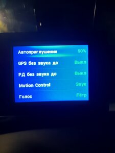

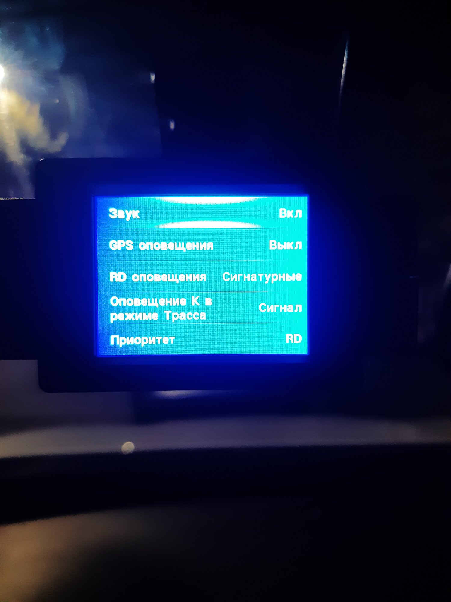

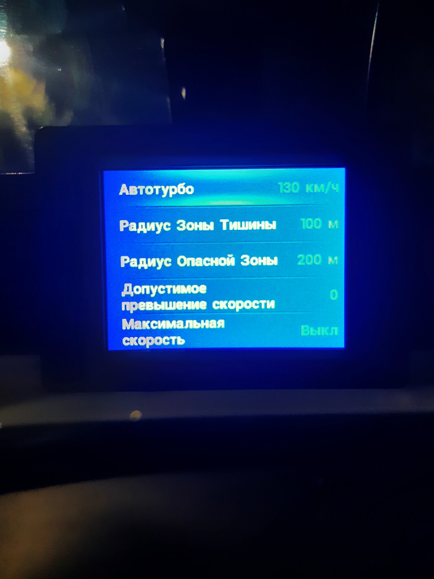

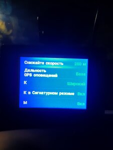

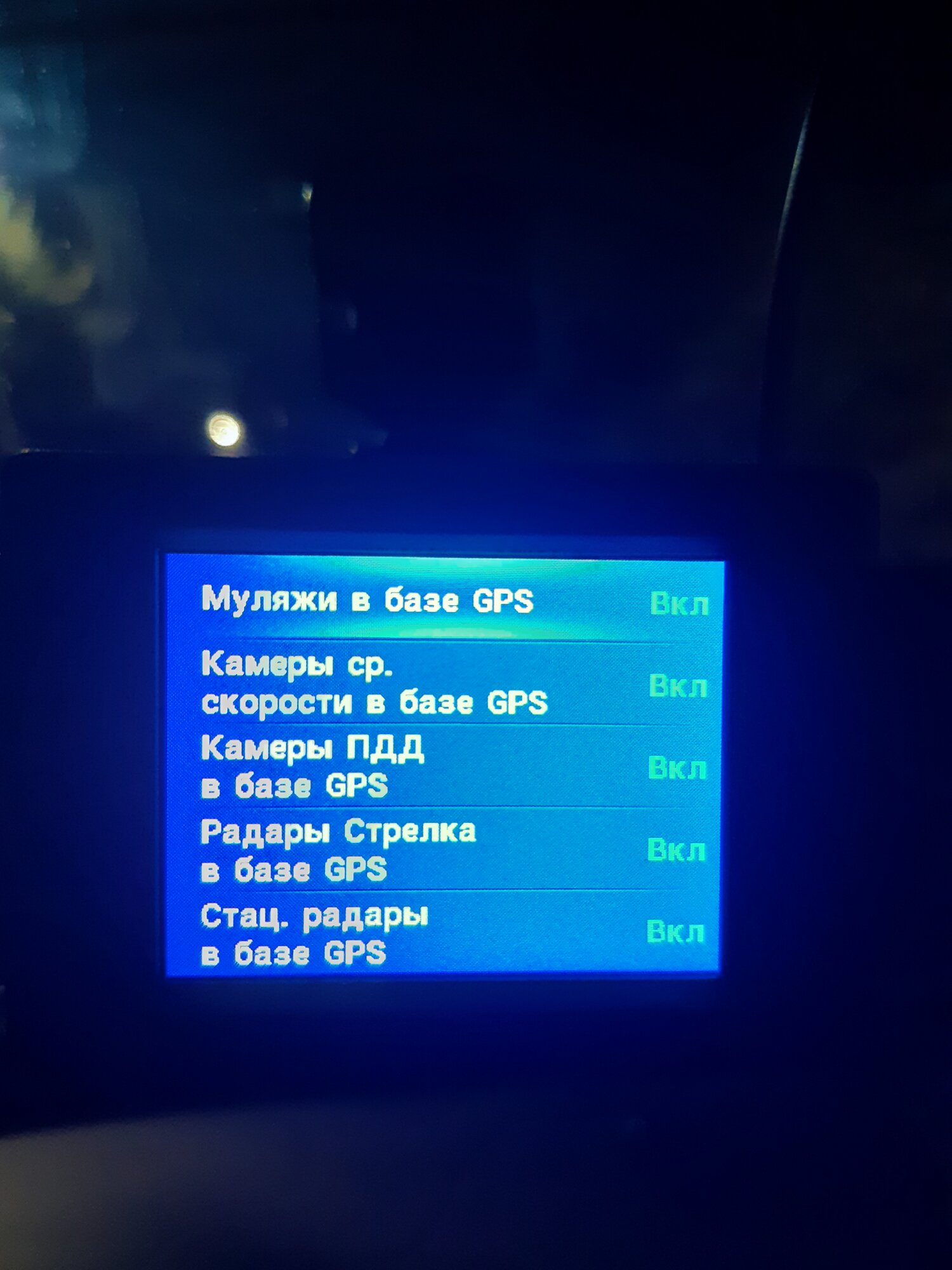

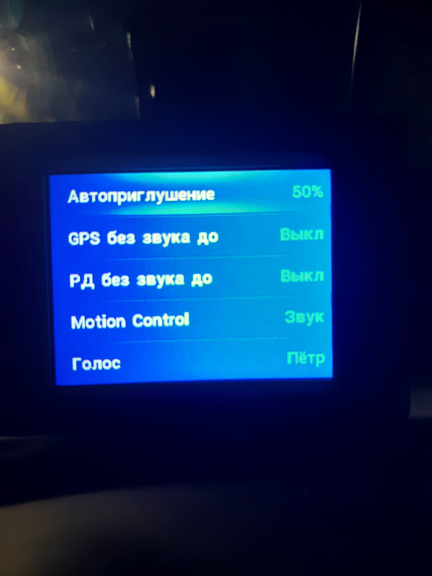

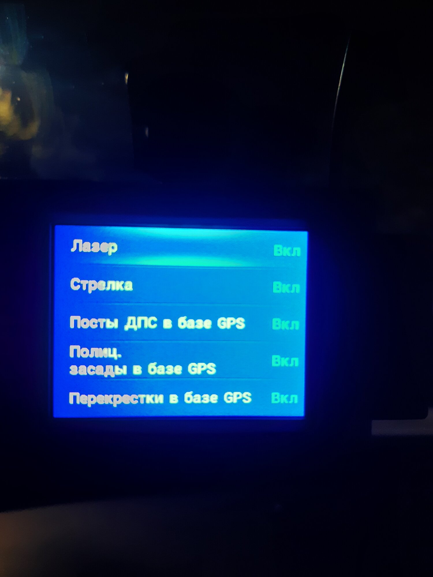

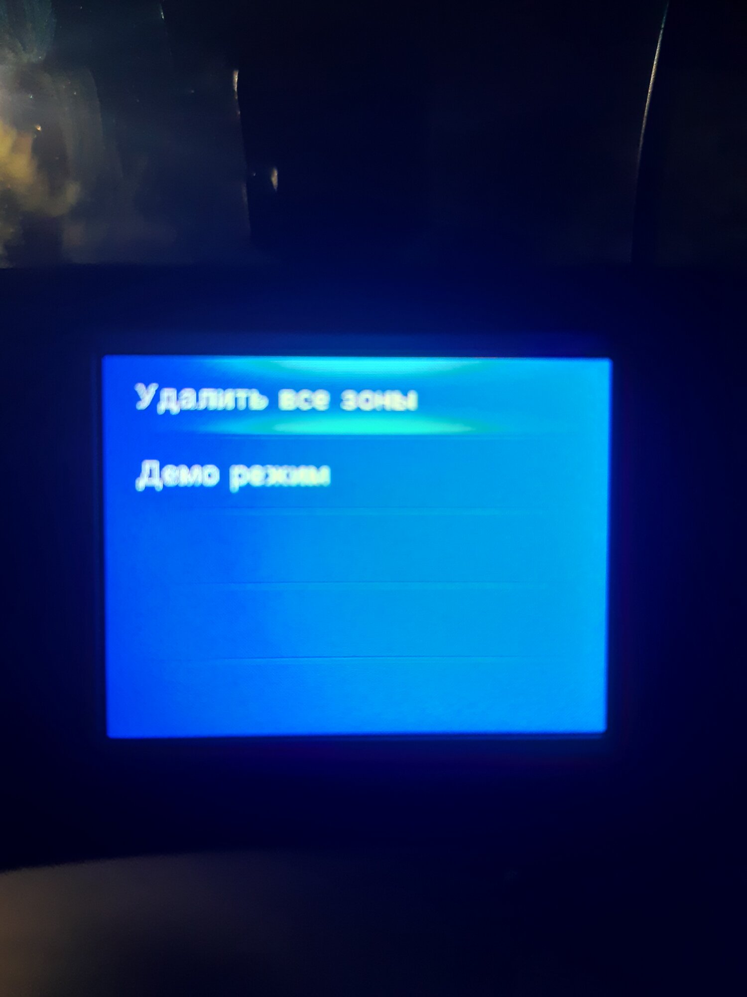

Добрый день. 9100х куплен месяца четыре назад. Впечатления больше отрицательные. Ранее никогда радара не было. К диапазон - который выбираешь широкий, узкий и еще какой то пищит очень часто не по делу. В полях, на заброшенных дорогах. Скачал в дополнение к яндекс навигатору на телефон еще программу Е Стрелка. Она обновляет базы каждый раз при запуске. Расположение камер в яндекс навигаторе, е стрелке, навителе отличаются. Как буд то разные базы. Может и так. Решил отключить GPS оповещение совсем оставив только радар Неолайн. Теперь слышу сигналы о камерах и радарах совсем не часто. Реагирует на 1-2 из 10-ти. Недавно в Москву туда обратно два раза за две недели. На дороге были и гранты и форды наверное белые с такими рупорами на крыше, среагировал наверно раза три и все. Хочу взять у друга Сочи Про рядом поставить и проверить. Прошивку обновлял, настройки сбрасывал. То ли брак, то ли пользоваться не умею. Прикрепил скрины с настройками.

А лобовое стекло не с подогревом или атермальное?
Катаюсь везде, К пищит довольно редко. Если это первый радар как написано, надо понять что К это могут быть двери, высоковольтные линии, помехи от радиостанций и т.д. У неолайна есть фильтр, отсекающий большинство таких помех, но не все. Поэтому если в регионе использования нет старых радаров Арена, то К можно просто отключить.
Ну так далеко не каждая камера излучает сигналы. Для этого и нужна gps база.
Ездил с обоими, у сочи помех еще больше, по реальным радарам +- одинаково.
Атермальное, подогрев внизу только в зоне щеток
А зачем лазер включён и диапазон М?
Еще бы я знал как настроить, какие выключить или включить. сбросил настройки по умолчанию и смотрел что будет
Это точно. Не ожидал что столько ответов в теме, несколько дней тишина была я и не заглядывал. Взял у друга сочи про (не комбо, просто радар детектор) несколько дней уже с ним езжу и со своим, но только по городу. Сочи пищит без остановки про К диапазон, мой по сравнению с ним очень тихий. Если называют камеры или радары , то практически оба одинаково (в сочи тоже отключил GPS). Может было пару раз что сочи увидел а мой нет.
Что то меня на мысль навеяло, что человек в Турбо режиме катает...
был включен Сигнатурный а сейчас X Corp
Вот это наверное ключевое для меня, т.к. я не знал про это.

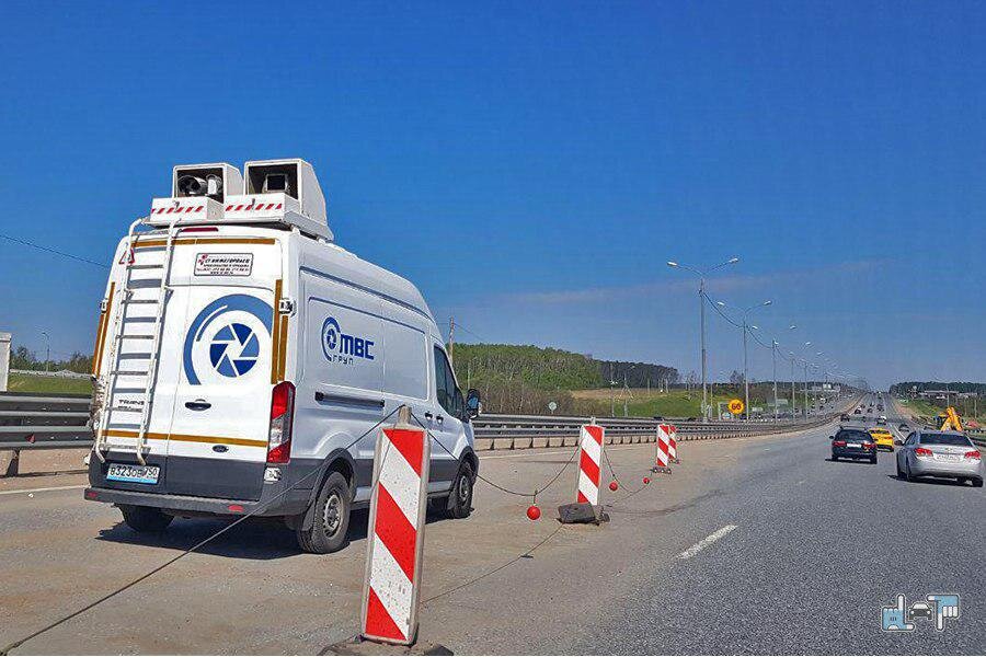

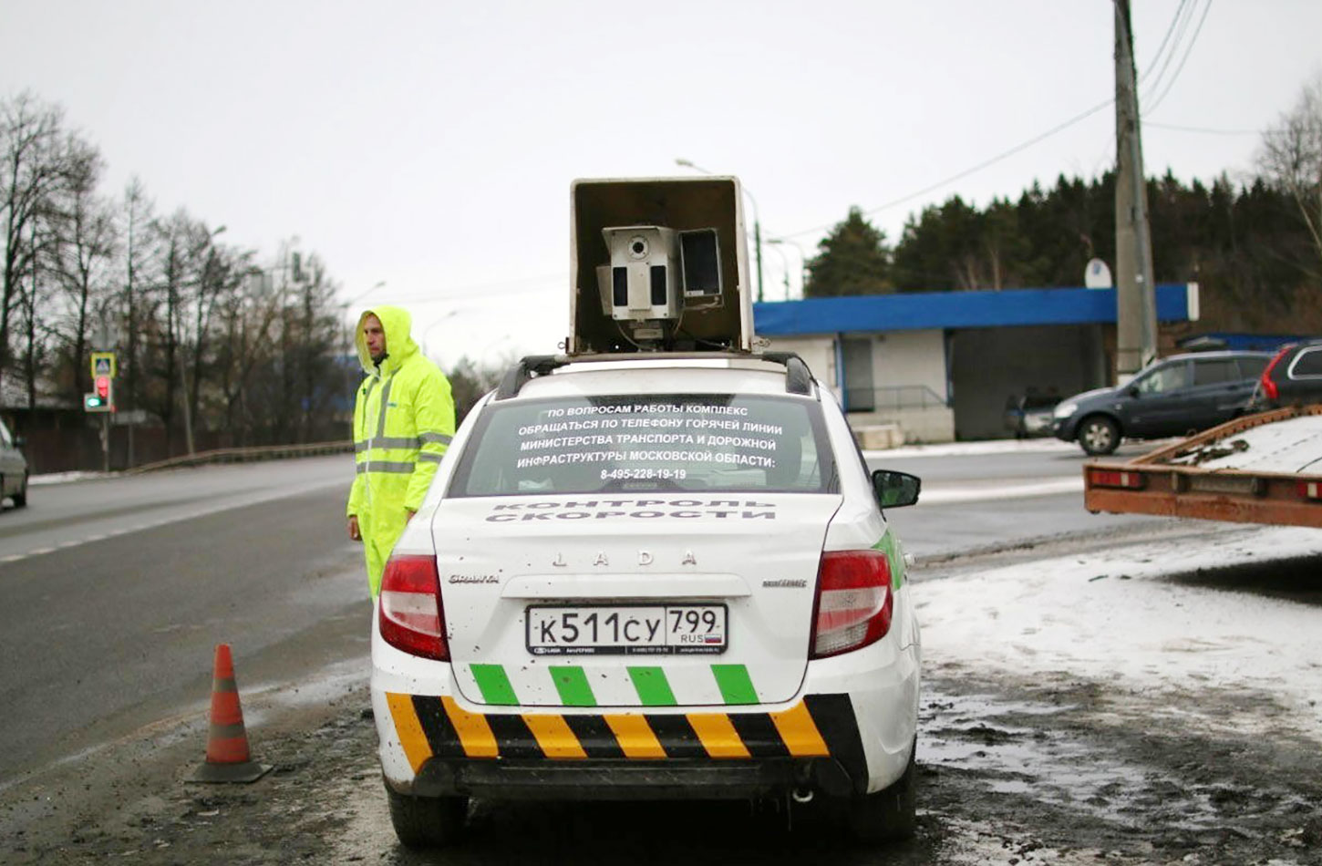

Из Москвы когда ехал много таких стояло, практически на них мой 9100х не реагировал
