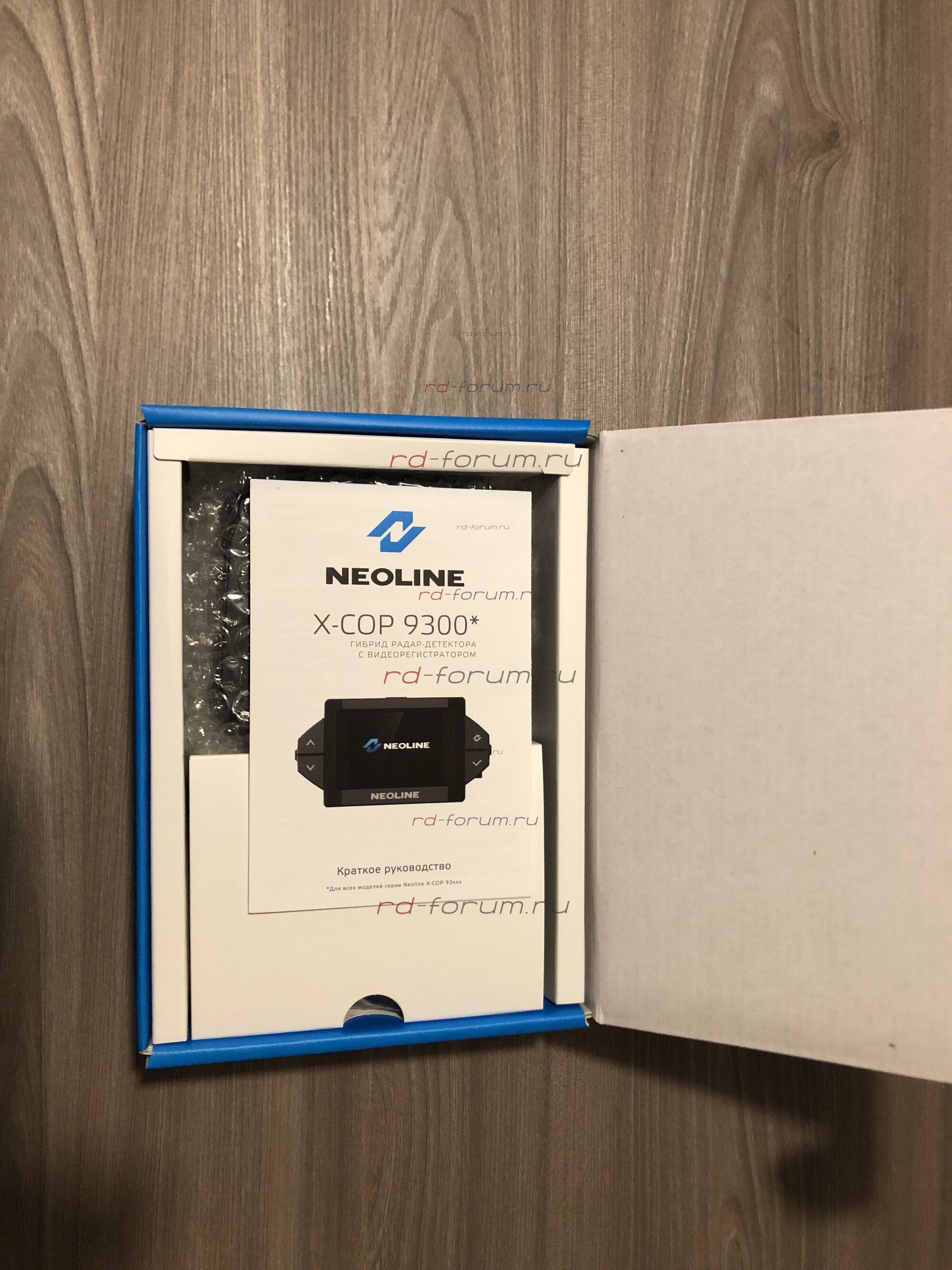

Краткая инструкция

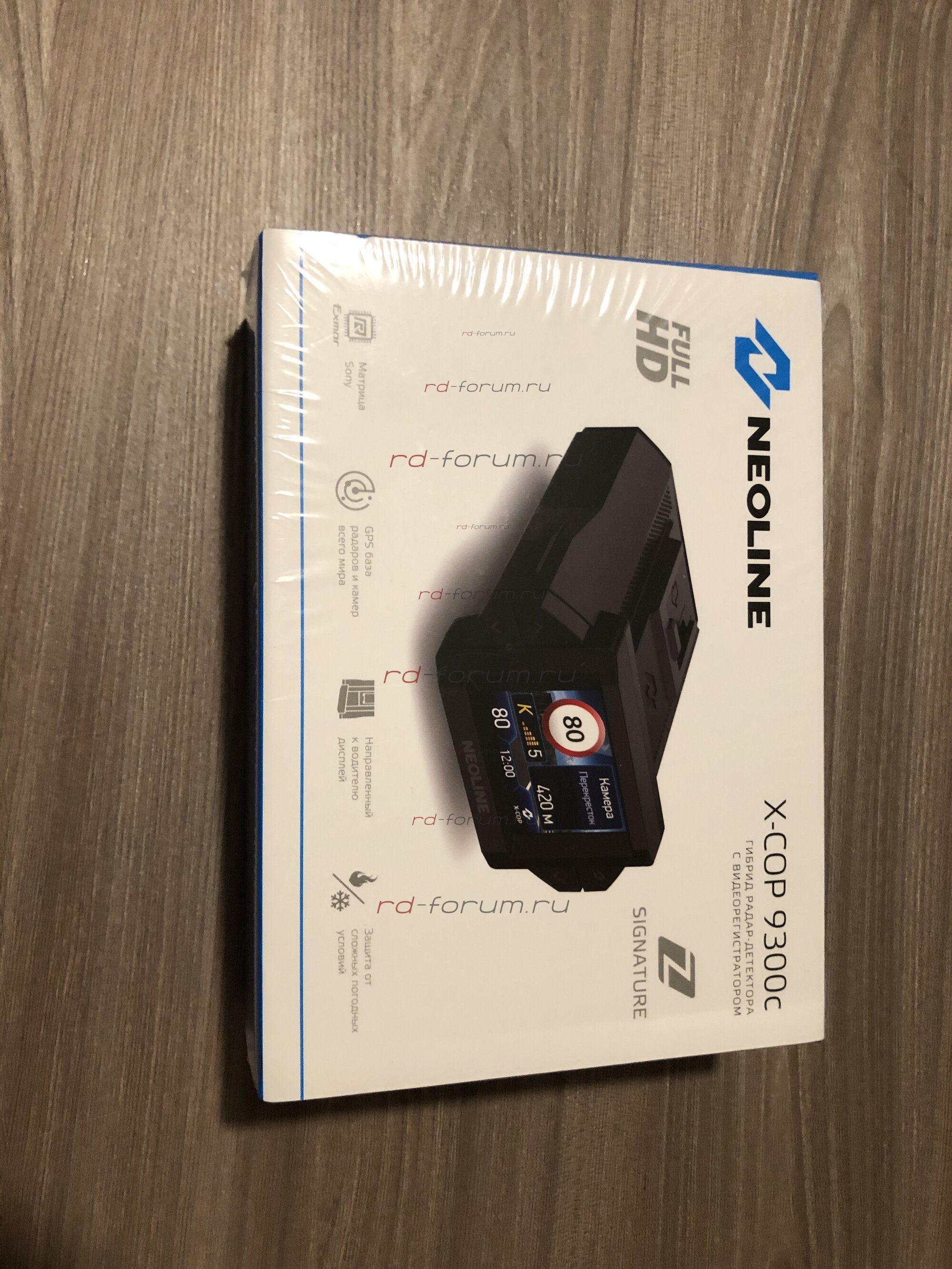

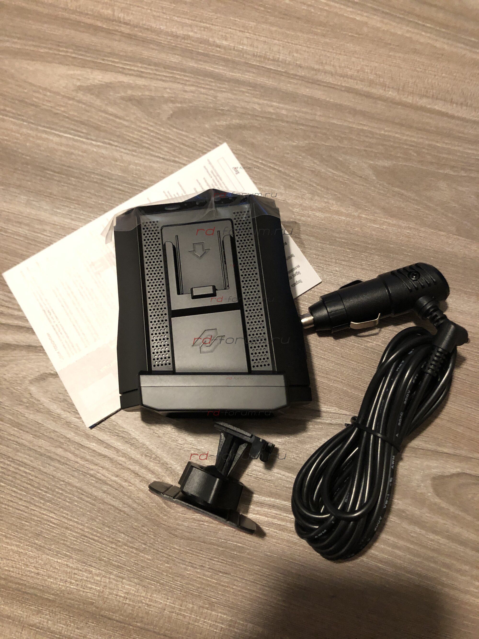

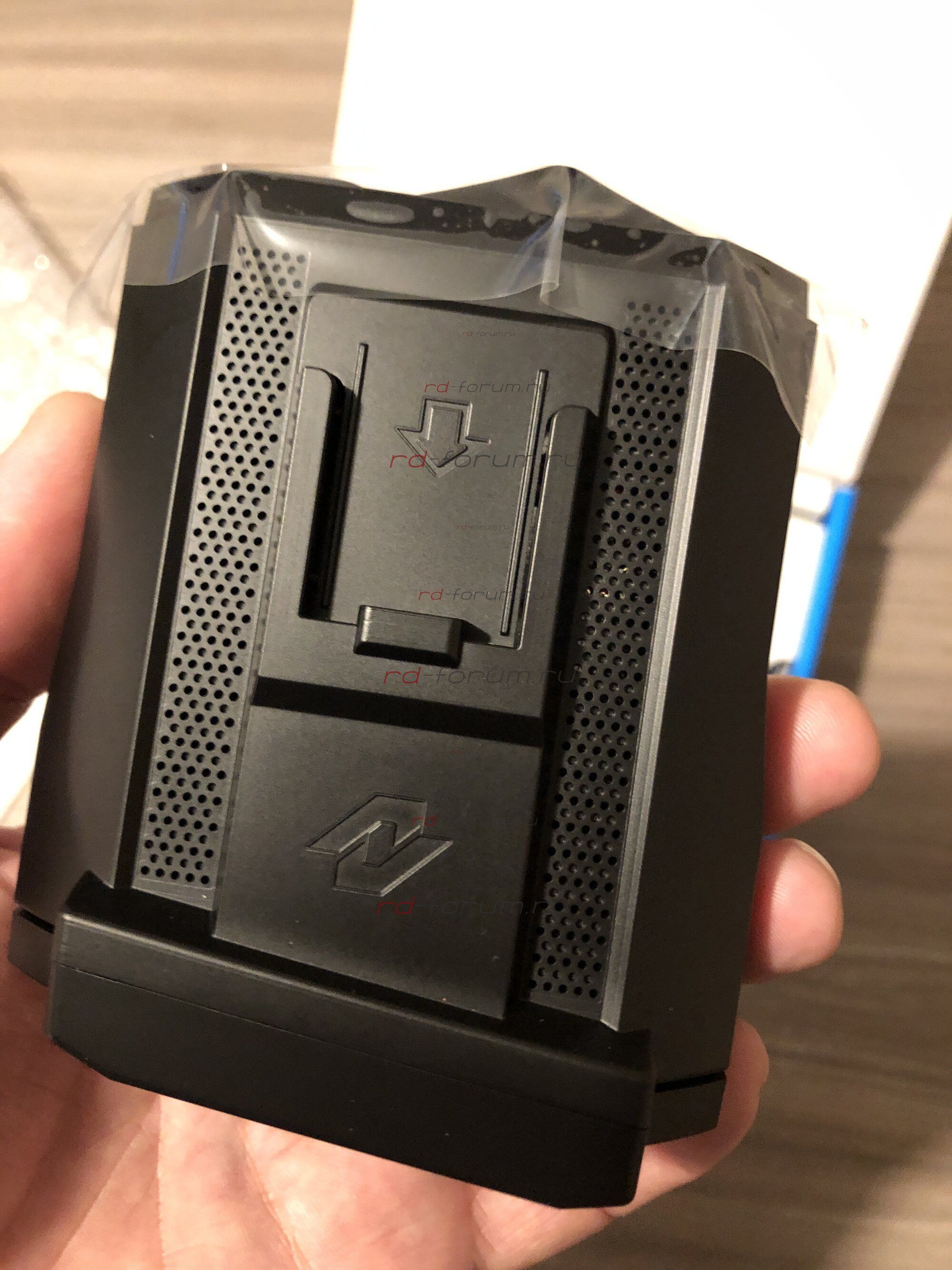

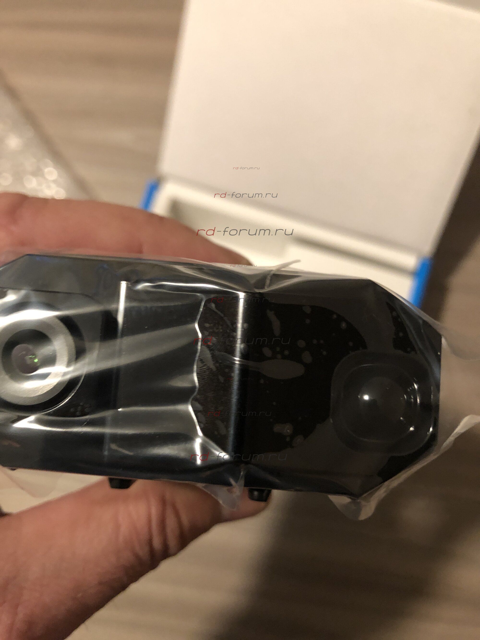

Балалайку получил. Комплекташка скромная. CPL фильтр пожалуй докуплю. Сегодня уже кататься не буду, прокачу немного завтра по городу, помучаю меню. А в пятницу поеду 250 км. Воронеж-Липецк-Воронеж. Из "зоопарка" на пути присутствуют : стационарные Кордоны, Скаты, мобильные Крисы, один участок контроля средней скорости на М-4 "Дон". Попытаюсь снять видосики, по впечатлениям отпишусь. Туда проеду в "Трассе" с Z - вкл., обратно в "Турбо".
Спустился в авто, подключил. GPS нашелся минут за пять лежа под стеклом на панели. Выключил, покурил. Горячий старт - по факту включения, в секунду. Меню простое, без заморочек, интуитивно понятное. Экран после evo s маловат. Значки режимов работы надо делать больше. Кому нужен видеоповтор происходящего на дороге? Неолайн!! заполните экран читаемой крупной инфой на черном экране, только по режиму работы устройства, и крупной мигающей точкой, показывающей что видео пишется. Не смог найти как в меню программируется левая боковая кнопка, по факту отвечает за смену яркости.(разобрался! в инструкции все есть) TFT дисплей с поворотом на водителя читается на не очень, вешать придется под левый край зеркала, но только из-за маленьких значков. Градаций яркости -8 диапазон яркости большой, нормально, громкости 8 , но толи я глухой толи... Мне маловато громкости звуковых оповещений, пока сужу только по объявлению нахождения спутников. Длинна шнура питания 3 метра, подойдет для скрытой прокладки, шнур толстенький, добротный.
В целом приятное устройство, внешне достойно выглядит, но вот кронштейн крепления Дядюшка Ляо отливал из переработанных ПЭТ-бутылок в подвалах Гуанчжоу, стыд.
Оставил возле дома на питании на три часа, gps не отвалился.

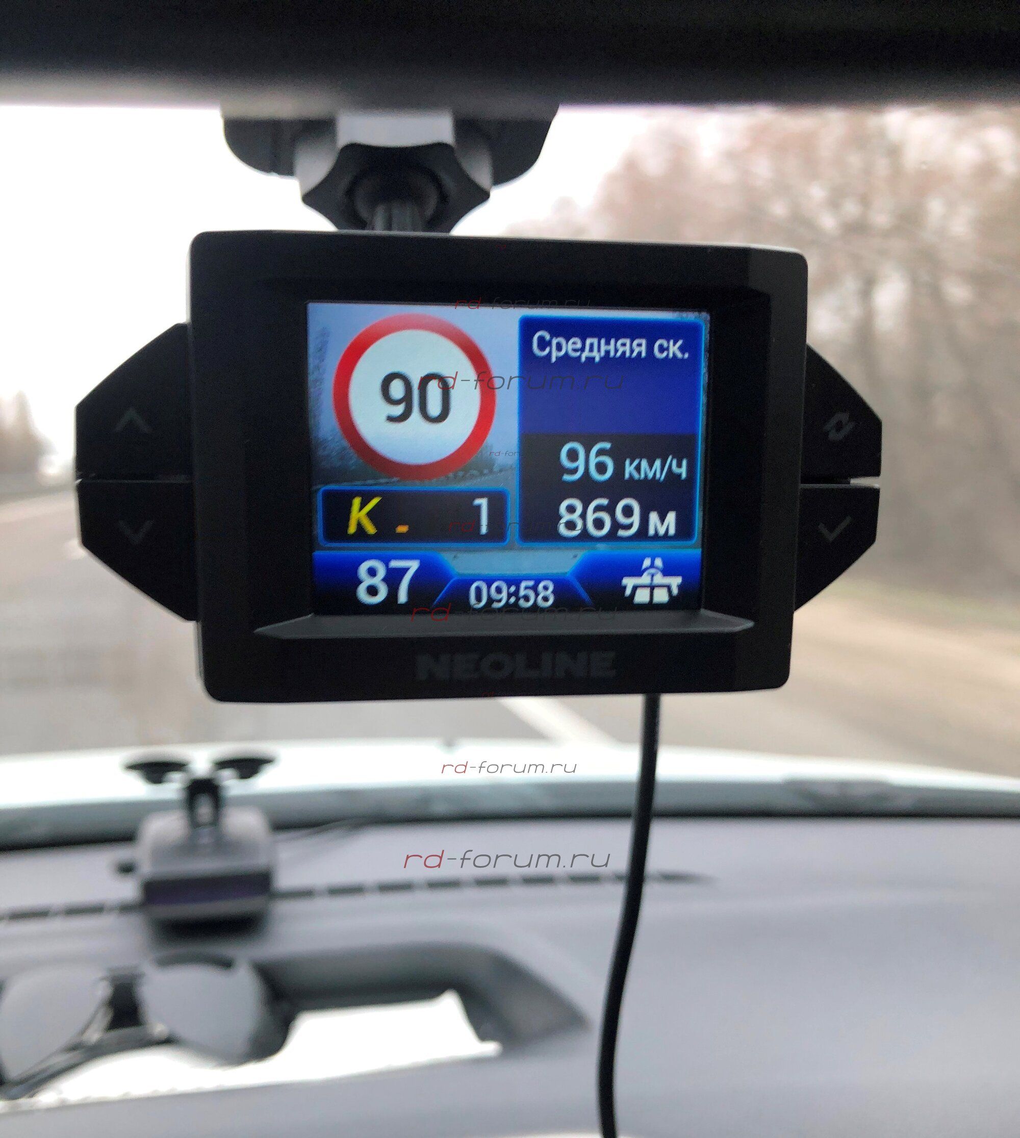

По проезду участка КСС обнаружил еще один глюк: устройство считает среднюю скорость ровно на 10 км. больше фактической, шел все время на круизе, скорость по спидометру 90 км/ч. (торопиться мне было некуда, поставил на авто новое поколение газового оборудования, хотел замерять расход в режиме «дедушка») скорость по gps 86-87 км/ч., а средняя отображается 96 км/ч., см. фото.
На фото внизу притаился 7500s, внимания не обращайте, он был отключен.
