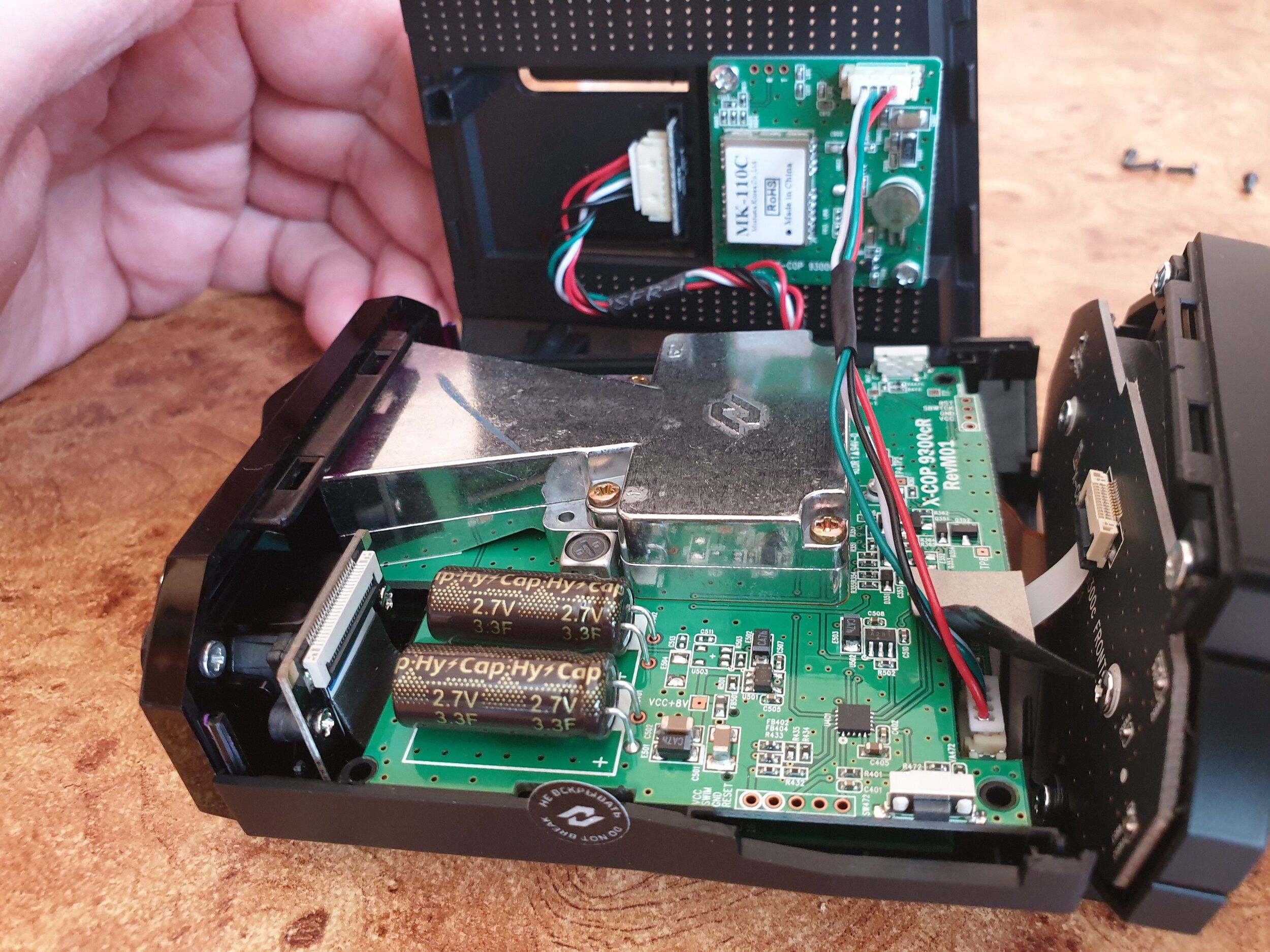

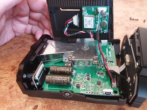

Про нестабильность прошивки у меня без глюков, а вот на трассе шумов от детектора стало вдвое меньше, просто ехал более 1000 км туда на старой, обратно на новой 20200430_143909.jpg если нужны файлы тех прошивок с сайта, могу выложить.
По поводу глюков с базой данных - если гружу базу на карту через смартфон, то не грузит до конца новую и теряет старую.

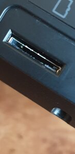

Ну и самый косяк в "дырке" корпуса под карту, она в 2 раза толще, уже умудрился вставить мимо и пришлось разбирать... Screenshot_20200517-184415_Gallery.jpg 20200415_143720.jpg

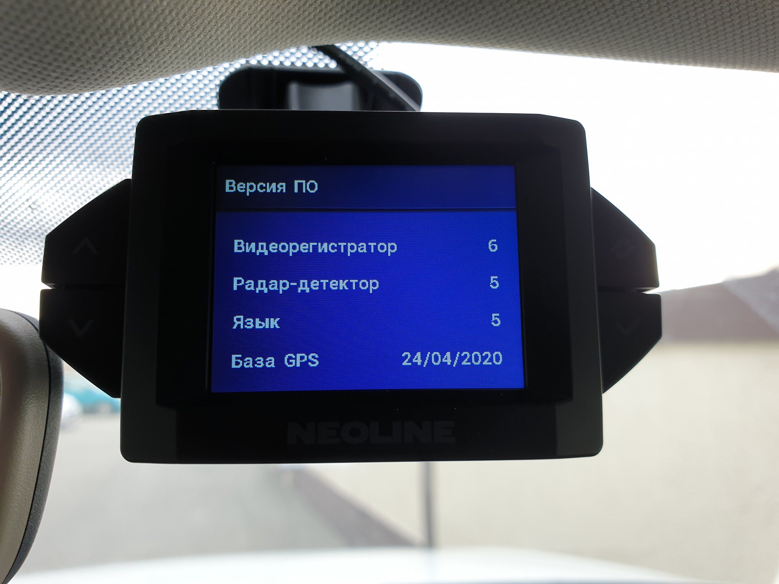

Если не сложно! Ну и версии то у меня те же, только вот версия базы пишет все нули (может знаете в чем дело?). Попробую еще раз обновить...
Аlexkuz72
24.09.2014
257
Стерлитамак
SSF1 Doopler,X-COP_5900S
Kodiaq
У меня нули получались когда грузил с телефона базу, причем экран с бегунком обновления базы выходил только на секунду (обычно секунд 5-10 наверное). Причем, если телефон подключен к компу, то с него прямо на карту памяти через кардридер компа без вопросов садится на SD.

Спасибо, вот может в чем дело, я до этого прошивку через макбук или линукс ПК прошивку переписывал, они похоже бьются... Сейчас записал через винду, обновил и прошивку и базы, версия базы стала отображаться, может быть и циклический ребут ушел, проверю...
