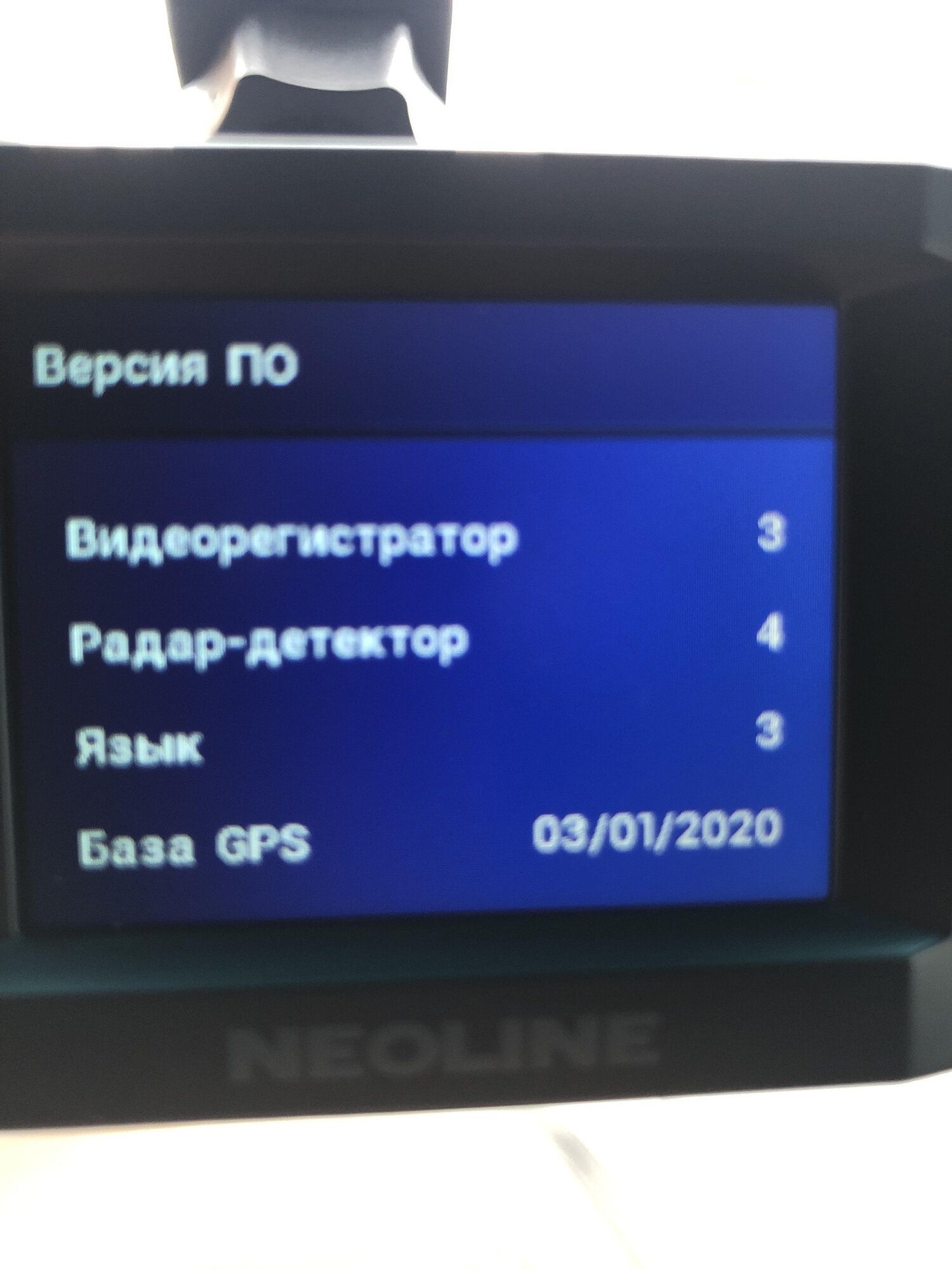

Доброго дня. Приобрел на днях. Вернулся всё же после трех других сигнатурных гибридов к неолайну.
На сайте новых прошивок нет. У меня в стоке стоит: ВР - 2, РД - 4, русский и БД - (обновил, забыл посмотреть первоначальную дату). Посмотрите ПЖЛ что у Вас за прошивки ВР и РД после обновления
skliz
16.07.2013
263
HONDA CR-V, Renault Fluence
У меня вот так, но описанные мною проблемы с устройством прошивка не устранила
Выложите ПЖЛ 3 прошивку по ВР.
У меня отключения нет, видимо у Вас слишком длительная просадка напряжения при запуске двига, либо гибрид запитан от потребителя, который принудительно отключается машиной при запуске двига для облегчения заводки. Всё IMHO предположения, я бы попробовал переподключиться по питанию
