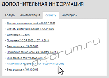

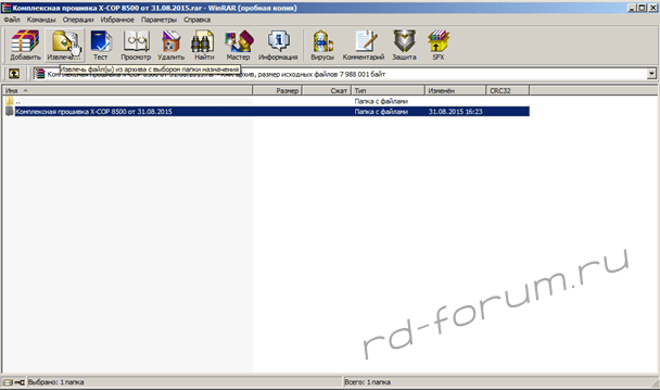

1. Скачайте архив с прошивкой с сайта www.neoline.ru в разделе NeolineX-COP 8500.

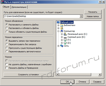

2. Извлеките содержимое архива в удобную для вас папку или на рабочий стол: откройте скаченный архив, нажмите кнопку «Извлечь…».
Щелкните в правом окне на «Рабочий стол», затем нажмите «ОК».

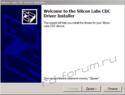

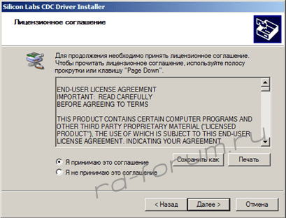

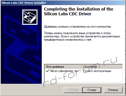

3. Если вы ранее не устанавливали драйвер, то необходимо запустить файл «CDC_Install», в появившемся окне нажать кнопку «Далее».
В следующем окне необходимо установить курсор на «Я принимаю это соглашение» и нажать снова кнопку «Далее».
После установки всплывет следующее окно. Нажимаем «Готово» - драйвер установлен.

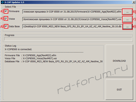

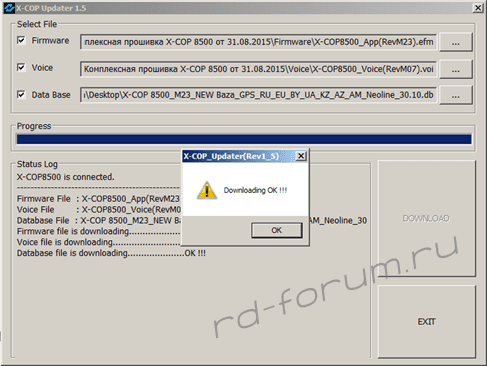

4. Запустите программу «X-COP_Updater(Rev1_5)»

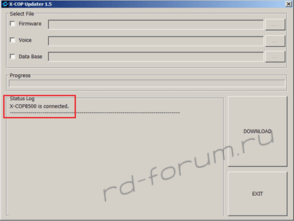

5. Подключите радар-детектор к ПК через USB-шнур. В окне программы появится надпись, что радар подключен: «X-COP8500 isconnected».
6.
а)Поставьте галочку слева от строки «Firmware».
б)Нажмите на кнопку […] справа от строки.

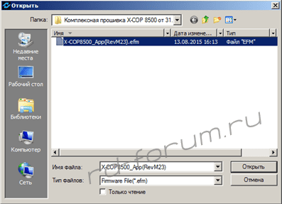

Выберите файл «X-COP8500_App(RevM23).efm» из папки «Комплексная прошивка X-COP 8500 от 31.08.2015», нажмите «открыть».
в)Затем поставьте галочку слева от строки «Voice».
г) Нажмите на кнопку […] справа от строки и выберите файл «X-COP8500_Voice(RevM07).voi» из папки «Комплексная прошивка X-COP 8500 от 31.08.2015», нажмите «открыть».
д) Аналогично поставьте галочку слева от строки «DataBase».
е)Нажмите на кнопку […] справа от строки и выберите файл «X-COP 8500_M23_NEW Baza_GPS_RU_EU_BY_UA_KZ_AZ_AM_Neoline_30.10.2015» из папки «Комплексная прошивка X-COP 8500 от 31.08.2015», нажмите «открыть».

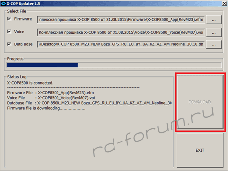

7. Нажмите кнопку «DOWNLOAD» и дождитесь окончания загрузки обновления.
ВНИМАНИЕ: Во время обновленияне отключайте шнур от устройства; не прерывайте установку обновлений; не закрывайте окно загрузчика; не нажимайте на кнопки на устройстве – Это может привести к ошибке процесса обновления и выходу из строя устройства.
8. Только по окончанию обновления, нажмите «OK» во всплывшем окне. Обновление завершено. Можете отключить устройство.
