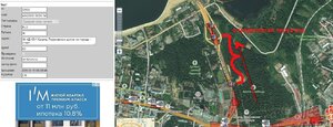

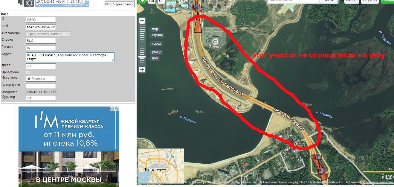

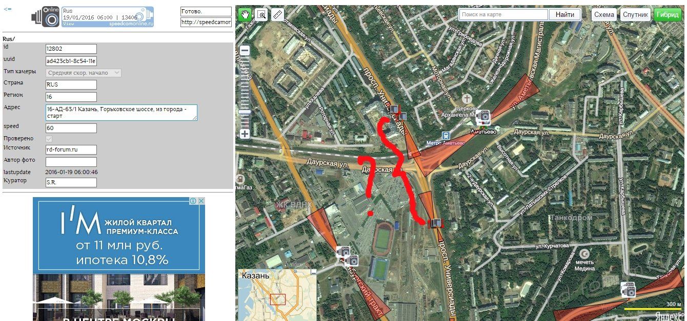

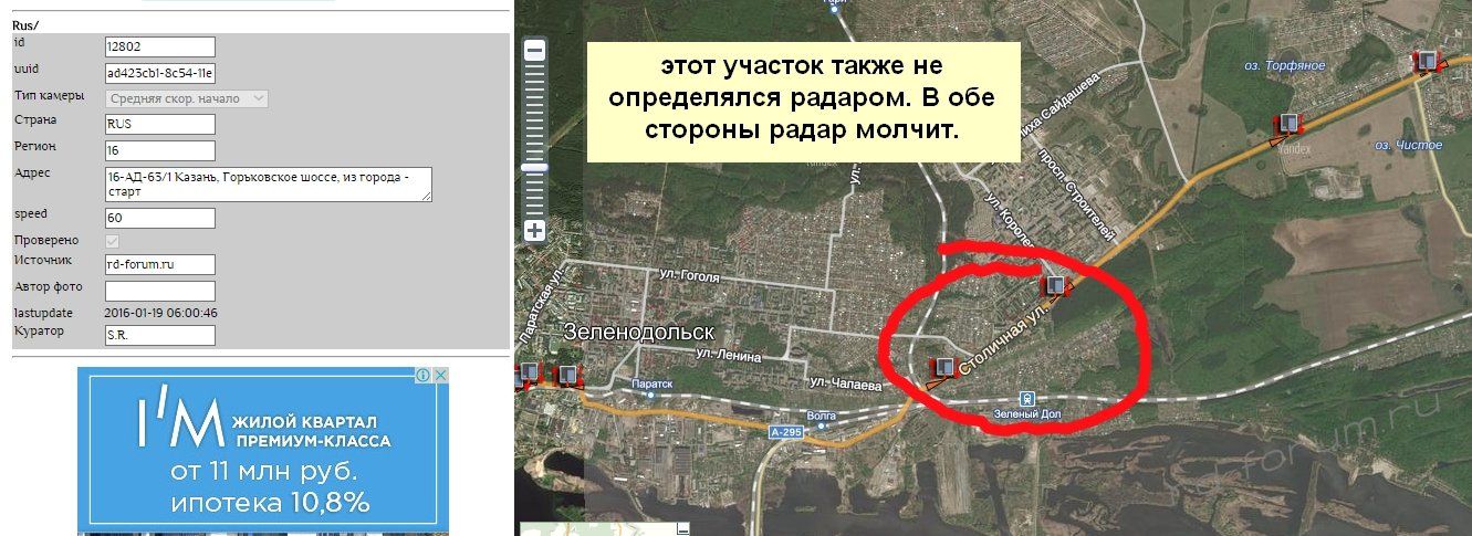

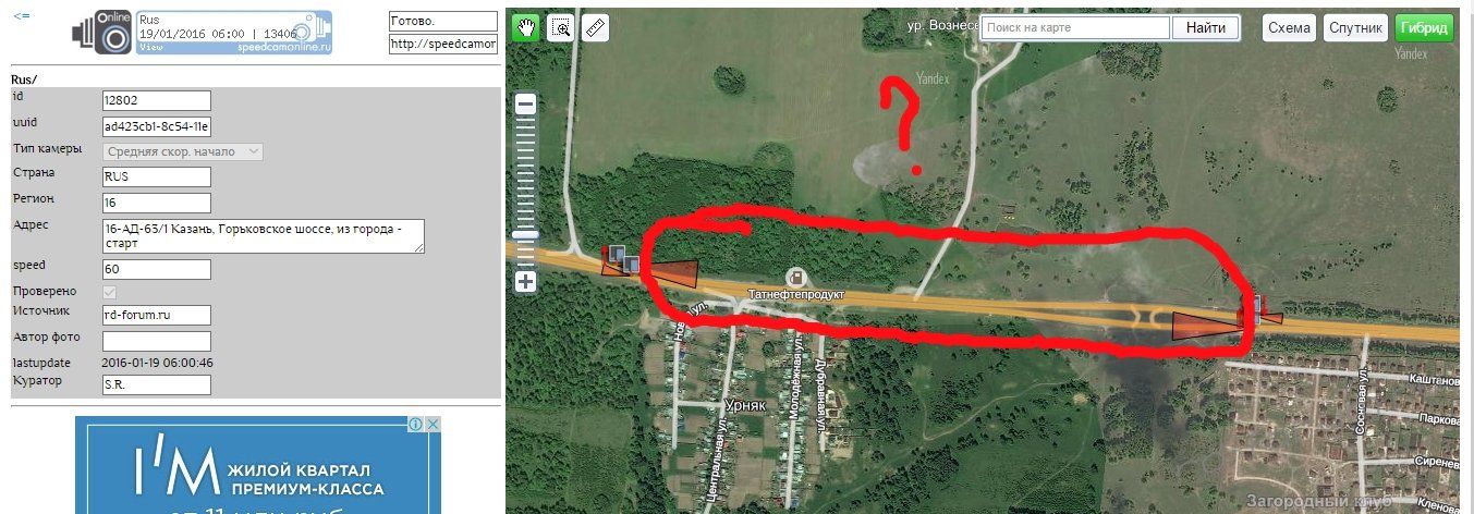

3.Прикрепляю фото, надеюсь что будет понятно. Указал знаком вопроса те участки, которые на карте не определены как зоны контроля скорости. Просьба проверить, действительно ли там нет контроля? Остальные участки подписал красным цветом. Не меньше 10 раз проезжал по мосту Миллениуму, радар ни разу не оповестил о контроле скорости именно на мосту.

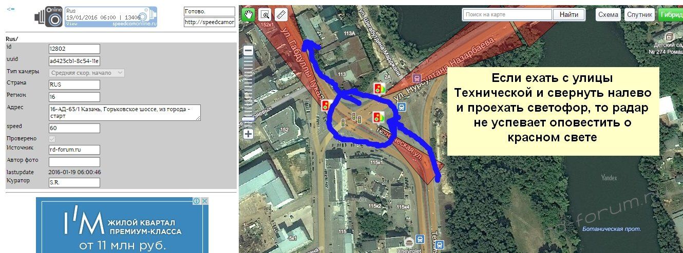

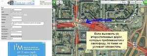

4.Синим цветом подписал пример, когда радар не успевает оповестить о контроле проезда на красный свет. ( из-за того, что говорит про ограничение скорости 60 км/час). Там висят только камеры контролирующие именно проезд на красный свет, но не ограничение скорости 60 км/час. Могу даже видео записать, как этот процесс происходит. Предлагаю убрать это оповещение об ограничении скорости и чтоб сразу говорил о контроле проезда на красный свет. Кстати, если смотреть на карте, то на каждом светофоре написано: скорость 60. Может я чего-то не понимаю, но эти камеры скорость не фиксируют.
В итоге скажу, по Казани езжу давно, в принципе и без радара знаю где стоят камеры, и где могут быть передвижные камеры, где могут быть засады и т.д. Брал радар для того, чтобы он оповещал о местах которые я не знаю, например в другом городе, или на трассе, которой я поеду первый раз. Поэтому и задаю вопросы, об автодориях, которые состоят из трёх камер, либо из четырёх попарно работающих, о которых он может не оповестить, и о проездах на красный свет, где я могу пролететь случайно в незнакомом мне городе.

3. Такую информацию наверняка проверить невозможно. По карте действительно нет контроля на этом участке (Урняк). Видимо, у кураторов были основания поставить контроль именно так.
Когда Вы движетесь с ул.Вишневского на мост на въезде контроль корректно завершается?
Будем разбираться, т.к. возможна такая работа из-за наложения секторов друг на друга.
4. На светофорах установлены Автоураганы, которые могут контролировать и скорость. Поставили порог скорости, т.к. наверняка неизвестно, что эти камеры контролируют. Сегодня только светофоры, а завтра их перенастроят еще и на скорость.
Оповещение такое "Фотокомплекс Автоураган, 60км/ч, контроль проезда на красный свет"? Есть смысл убрать оповещение о названии комплекса?
