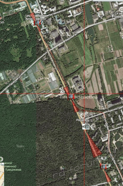

В теме 9000го писал, что проблема в базах. Фиктивные точки автодорий сделаны по заказу других производителей РД с другим алгоритмом обработки участков КСС. При удалении точек начала след.участка и конца предыдущего участка больше определенного значения - все ок. Пример - точки в Жуковском, которые чуть сместили друг от друга.
В любом случае сейчас дали задание по устранению данной особенности обработки ближайших точек КСС как на 8500, так и других моделях. А пока корректируем базы по-возможности. П.С. обещали на этой неделе мне конвертер прислать на тесты. При первых признаках его работоспособности готов сразу дать на обкатку @Chris и остальным желающим с форума.
Ну тут немного не так. Фиктивные точки уже сто лет не используются ни одним производителем. (И Неолайн не исключение) :).При необходимости ввести фиктивный разрыв участка КСС в каком либо месте-разрыв делается стандартными точками Конец КСС и Начало КСС. То, что прибор отрабатывает только нечетные участки КСС-это проблема массовая. Многие производители тем или иным образом ее решили. В той же Казани. Есть участки КСС физически состоящие из 3х камер. Первая Старт. Вторая-Финиш и она же Старт для следующего участка, 3я финиш. Итого имеем 2 подряд участка и 3 камеры. Естественно в базе конец 1 участка и начало 2 участка находятся рядом. Нельзя же утащить начало 2го метров на 100? Контроль то непрерывный идет. Вот отсюда и получаются проблемы у некоторых приборов. Он напрочь не хочет видеть второй участок. Просто не успевает отреагировать на его начало. Поскольку оно сразу после конца 1 го участка стоит... А вот 3 участок-да без проблем. Прибор уже в себя пришел и нормально 3 участок ловит. 4 пропускает. И т.д. Именно так себя вел PlayMe, когда я пытался заставить его проглотить такой вот сложный набор КСС. :)
Насколько мне известно, фиктивные КСС на изогнутых участках начали ставить из-за того, что на повороте скидывался отсчет до финиша у др. производителей.
Покатали-поперемещали точки на тестовом участке upload_2016-2-1_13-27-48.png - все корректно отрабатывает. 100 метров не обязательно, хотя точную цифру сказать не могу и насколько это расстояние будет зависеть от скорости движения... Из побочек только то, что на фиктивной точке заново начинается отсчет текущей средней скорости.
Хорошо. Спидкам оживет, я сделаю выборку фиктивных точек. И посмотрю, сколько из них, и как используется. По большому счету фиктивная точка отрабатывает так же как и основная. Прибору то пофигу фиктивный это конец или настоящий. (если эти фиктивные точки в него закачаны, конечно.) Да. Принудительные разрывы КСС делаются именно на крутых изгибах дорог. И да. Отсчет КСС начинается заново. Так и есть. И не только у неолайна он заново начинает считать. Прибор то думает, что на новый участок заехали...
Сделал выборку. Чисто фиктивных точек (фиктивный финиш) 4 штуки. Промежуточных- две. Так что везде используются основные точки начала и конца КСС. И принудительно КСС разрывается только на крутых изгибах (а их не так и много) Зато в той же Казани таких реально последовательных участков КСС с реальными камерами-валом. Ну или в Самаре. Самарские сам проезжал-видел. Последовательно стоят несколько камер автодории. И вот как их разнести то?
