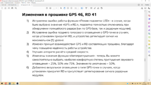

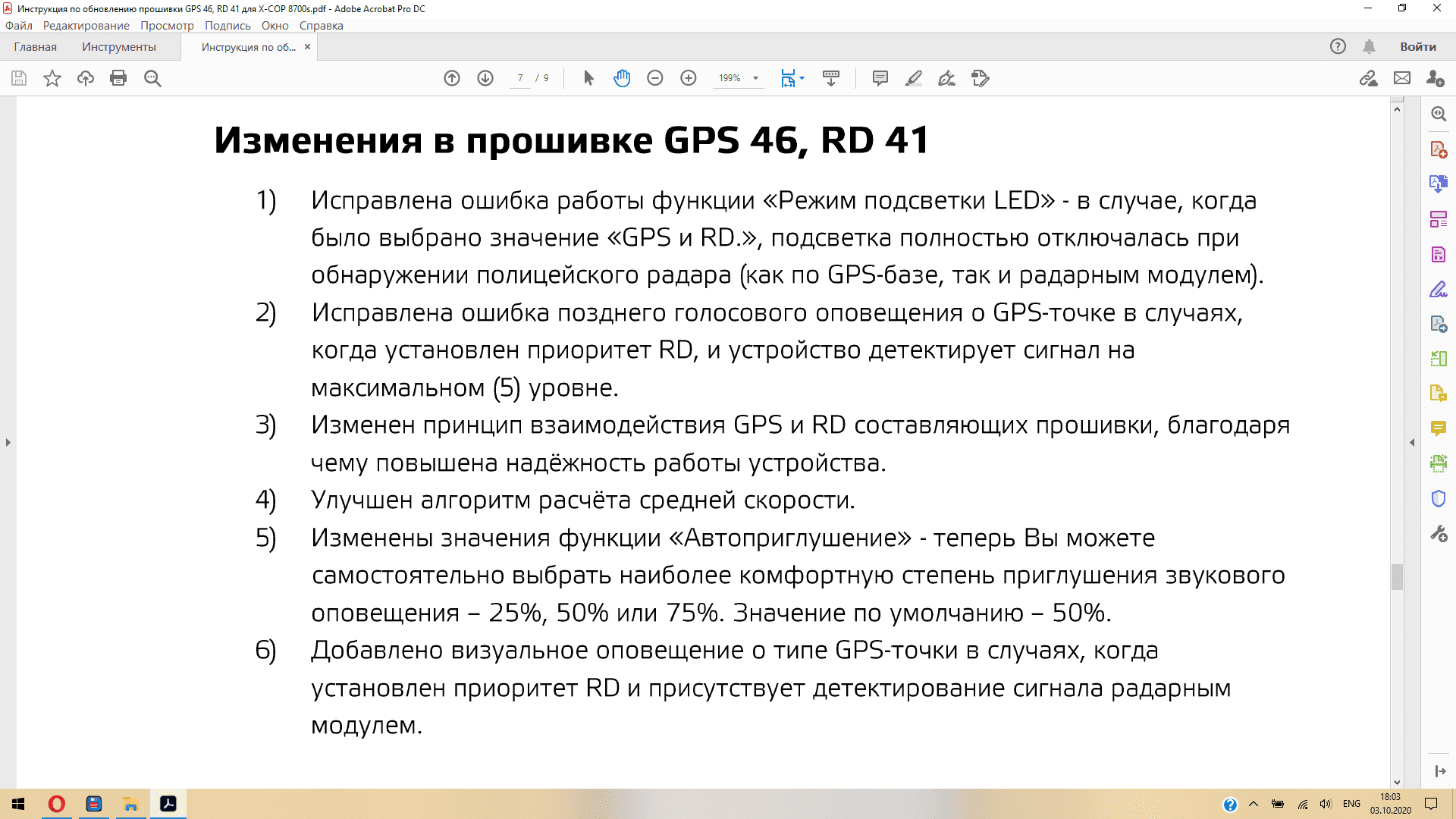

Прошивка 46 . В описании - "Улучшен алгоритм расчёта средней скорости". Сегодня проезжал в месте установки КСС. Объясните мне тупому где там вообще среднюю скорость можно увидеть. Справа налево понятно - разрешённая скорость(90км/час), расстояние до камеры, текущая скорость. А где средняя то? Вроде она раньше попеременно с текущей(цветная) была, а сейчас там неведомая(для меня во всяком случае) цифирка , которая округлённо равна 1/10 скорости . Сначала подумал, что это показано превышение средней скорости , но не фига, я ехал даже ниже разрешённой. Не поленился, перепрошил ещё раз с сайта(там уже вместо РД41 Рд40 вернули) не изменилось ничего. Более ранней GPS прошивки у меня нет и сравнить не с чем увы. Может я чего то не понимаю?

@psn, GPS36.RD39
Спасибо! Перепрошил на выложенную Вами и отображение средней скорости появилось
Ну тогда просьба - у кого - нибуть сохранилась прошивка GPS 42? Поделитесь пожалуйста.
И сразу вопрос к производителю - зачем выкладывать нерабочие прошивки? Сначала выяснилось что с РД41 не всё в порядке и вернули РД40. Сейчас похоже что и GPS 46 тоже кривая вероятно .

Ну я ведь не придумываю, даже перепрошивал 2 раза и настройки обнулял. Вместо средней скорости показывает одно или двхзначную(если скорость выше 100) цифру. Это десятая часть скорости, какой бог её знает или текущей или средней. Перепрошил на36 сразу всё встало на свои места. Ну попробую завтра третий раз залить, посмотрю что выйдет. У Вас наверняка GPS 42 сохранилась, если не трудно поделитесь.

Перепрошил обратно на последнюю(46/40) и снова пропало отображение средней скорости". Чудес не бывает, с прошивкой явная проблема. Специально проехал под теми же камерами КСС , что и в 2008 сообщении. Там прошивка 36/39 и средняя скорость показана корректно, на 46 же при данной скорости отображается "007", что как я выше писал округлённая 1/10 часть скорости(вероятно средней, раз цветная).

А у меня в 46/41 РД пока не отваливается. Может это вызвано загадочной строкой в п.3 изменений: "Изменен принцип взаимодействия GPS и RD составляющих прошивки, благодаря чему повышена надежность работы устройства" (очень информативная формулировка).
Будем наблюдать...
