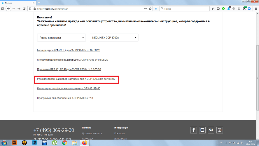

В разделе "Обновления" на сайте Неолайна появились примерные настройки для РД по регионам:
Могут быть полезны для пользователей, но! Из интереса посмотрел, что в Саратовской и Нижегородской областях, в частности, предлагается выключить лазер. Я бы этого не стал делать, т.к. лазерные измерители иногда встречаются.
Поэтому всё это очень примерно и нужно быть аккуратным с настройками.

Да немного надуманные параметры для Татарстана
Автотурбо 90? Да ладно? Стоит 110 ну в крайнем случае 100 для перестраховщиков и ни разу не подвел. А то все ДМЗ на трассе собрать можно а их не мало.
RD без звука ДО 40 ? В городе замучаешься кряканье слушать поэтому 60 и в нештрафуемый порог попадаю даже на знак 40
@igorer, для РТ брали мои настройки и чуть правили. Для федералок может и 110 лучше, но на региональных есть места с 50 и установками в спину. 110 там физически не позволяет дорога :)
Мусье не попадал на камеру под знаком 20? В НЧ есть пара таких мест...
@Black Ice, а можете указать, какие лазерные измерители у вас встречаются?
Полисканов и Амат у вас точно нет. ЛИСД уже давно никто не видел.
С ИК подсветкой не путаете?

Ни разу не попадал, не нарушаю, РД только для трассы , да и за знаками слежу внимательно сам и авто тоже следит :)
Предположу, что параметры подбирались с "запасом" на среднестатистических малоопытных юзеров, для которых лучше лишний раз ложняк услышать, чем проехать радар в тишине.
Никто в итоге не мешает изменить какие-то параметры под себя.
Например, по некоторым трассам Ряз.обл. вполне можно ездить и в К-узкий, а на некоторых трассах этой же области нужно только К-широкий, т.к. есть риск залета на устанавливаемые там Арены, которые "не попадают" в диапазон К-узкий (видео ранее выкладывал про молчание на Арену в К-узкий)...

Пару раз на трассе встречал Полисканы. Именно те самые зелёные боксы. Но было это в прошлом году, не скажу точное местоположение. Тогда ещё Полискан был засечён Sochi Z.
В городской черте точно нет. Если поеду по Р-158 в обозримом будущем, буду искать, где это было.
Кстати, в Казани тоже видел на треноге, но там это неудивительно.
