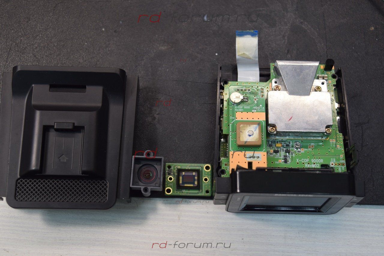

Друзья! Проблема - видеорегистратор не включается, есть рябь на изображении или все вместе.
Решение данной проблемы: Реболл матрицы на шары 0.5-0.6. Мы делаем такое.
