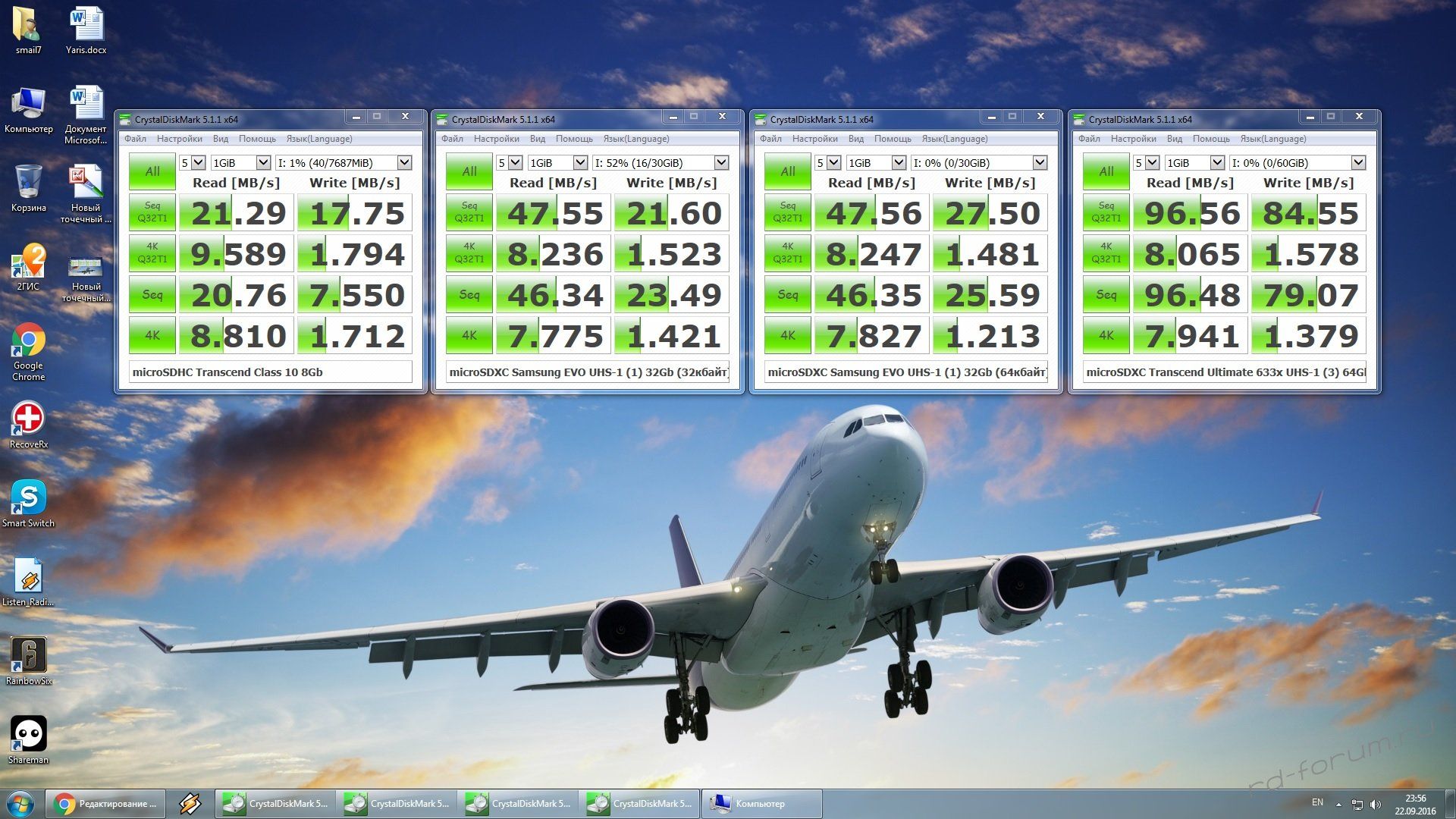

Вот и мой 9000 сдох. Сначала флэшку начал терять, флэшку тестил скорость 48 и 20 мб\с (samsung evo 32gb). А потом перестал определять спутники. Пробовал обновлять не помогло. Отдал в ремонт, заказали запчасти. Теперь жду как от ремонтируют.
Сейчас бы если выбирал то взял бы MARLIN A7. :)
Замер флешь карт. Отсчет слева на право. Кардридер Transcend RDF9 UHS-II USB 3.1/3.0.
Замер №1 microSDHC Transcend Class 10 8Gb - работает вторым номером в регистраторе.
Замер №2 microSDXC Samsung EVO UHS-1 (1) 32Gb (размер кластера 32кбайт) - работает первым номером в регистраторе.
Замер №3 microSDXC Samsung EVO UHS-1 (1) 32Gb (размер кластера 64кбайт) - работает первым номером в регистраторе.
Замер №4 microSDXC Transcend Ultimate 633x UHS-1 (3) 64Gb - Флешь карта для примера купленная для экшн камеры и записи видео 4К.
