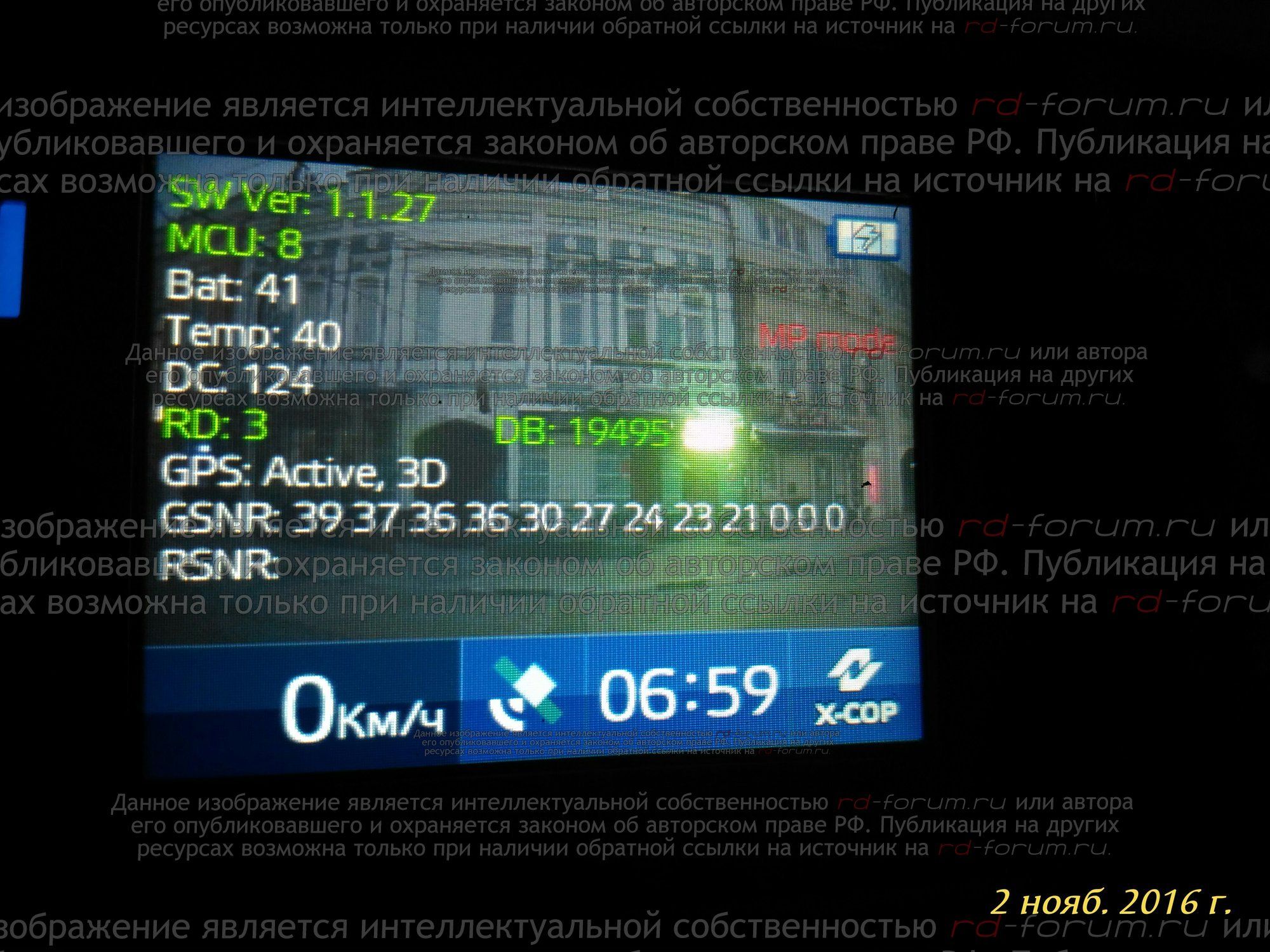

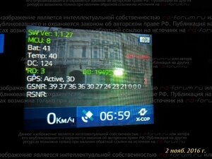

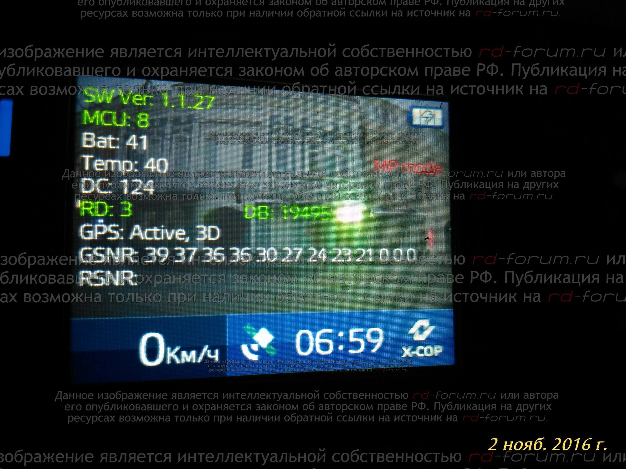

Сегодня вылезло вот такое:

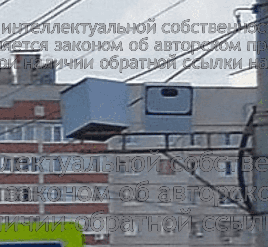

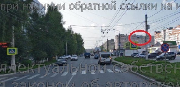

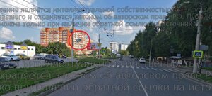

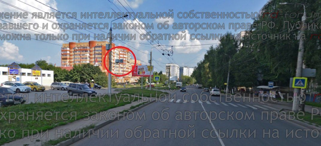

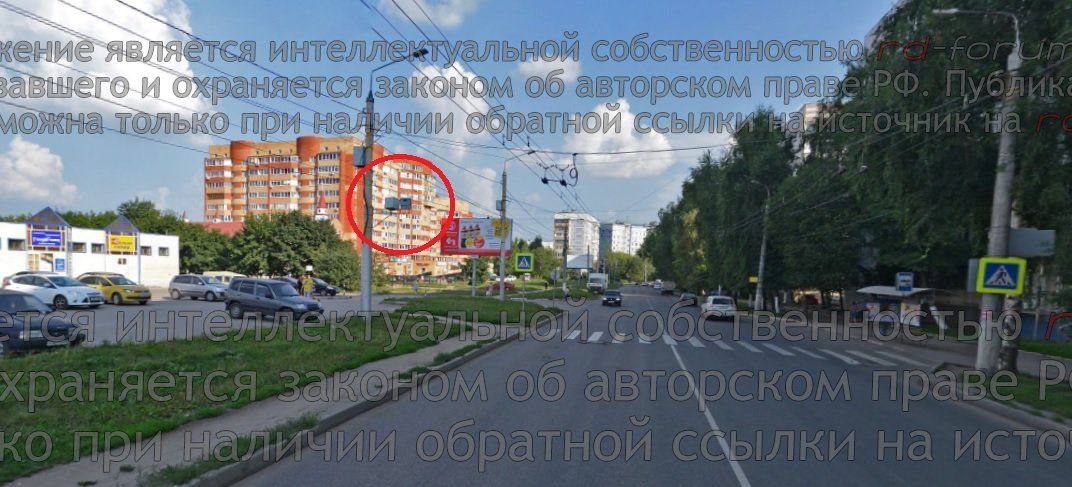

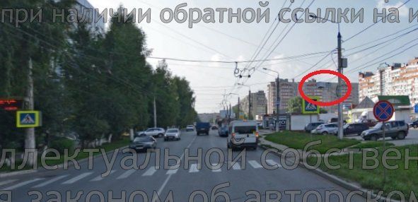

Еще у меня вопрос по камерам что это за камеры могут быть или это просто пустышки, ни радар на них не реагирует ни базы GPS о них не знают:
На первом фото это сервисный режим, который доступен только с сервисной картой памяти :eek:
Скиньте в ЛС мне log файл с карты памяти, может там прописалось...
Подскажут тут: Опознать что это такое
