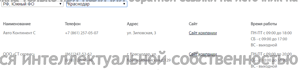

Доброго времени суток!
Подскажите пожалуйста, пользуюсь этой моделью с лета этого года, обновляюсь не так часто. Вот только сегодня поставил прошивку и базы от 01.11.2016 г. завтра буду тестировать их. У меня проблемка с регистратором в том, что сигнал gps ловится крайне редко (причем это было со дня покупки, однако в мастерской уверили, что все будет хорошо, модель топовая). Живу в городе Краснодаре. Обратил внимание, что когда выезжаю на объездную дорогу, то сигнал gps чаще ловится. А так в городе практически не ловится сигнал... Что это может быть, брак?
Очень странно, что продавец Вас "отфутболил". При нестабильном GPS должны были заменить, если дело не в автомобиле.
Проверить просто - высунуть устройство через боковое окно и засечь время поиска спутников. Сравнить с ситуацией в салоне.
Время прошло много и вопрос можно решить теперь только через ближайший СЦ.
