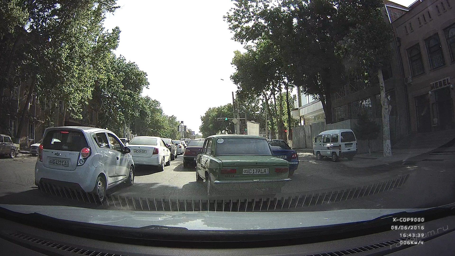

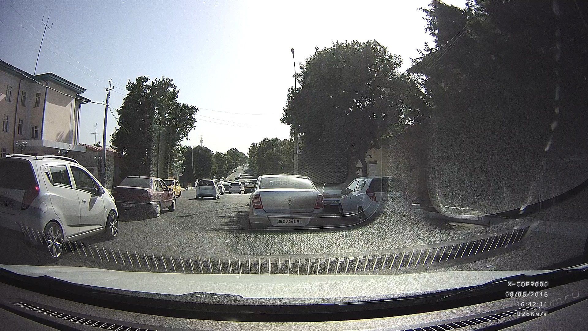

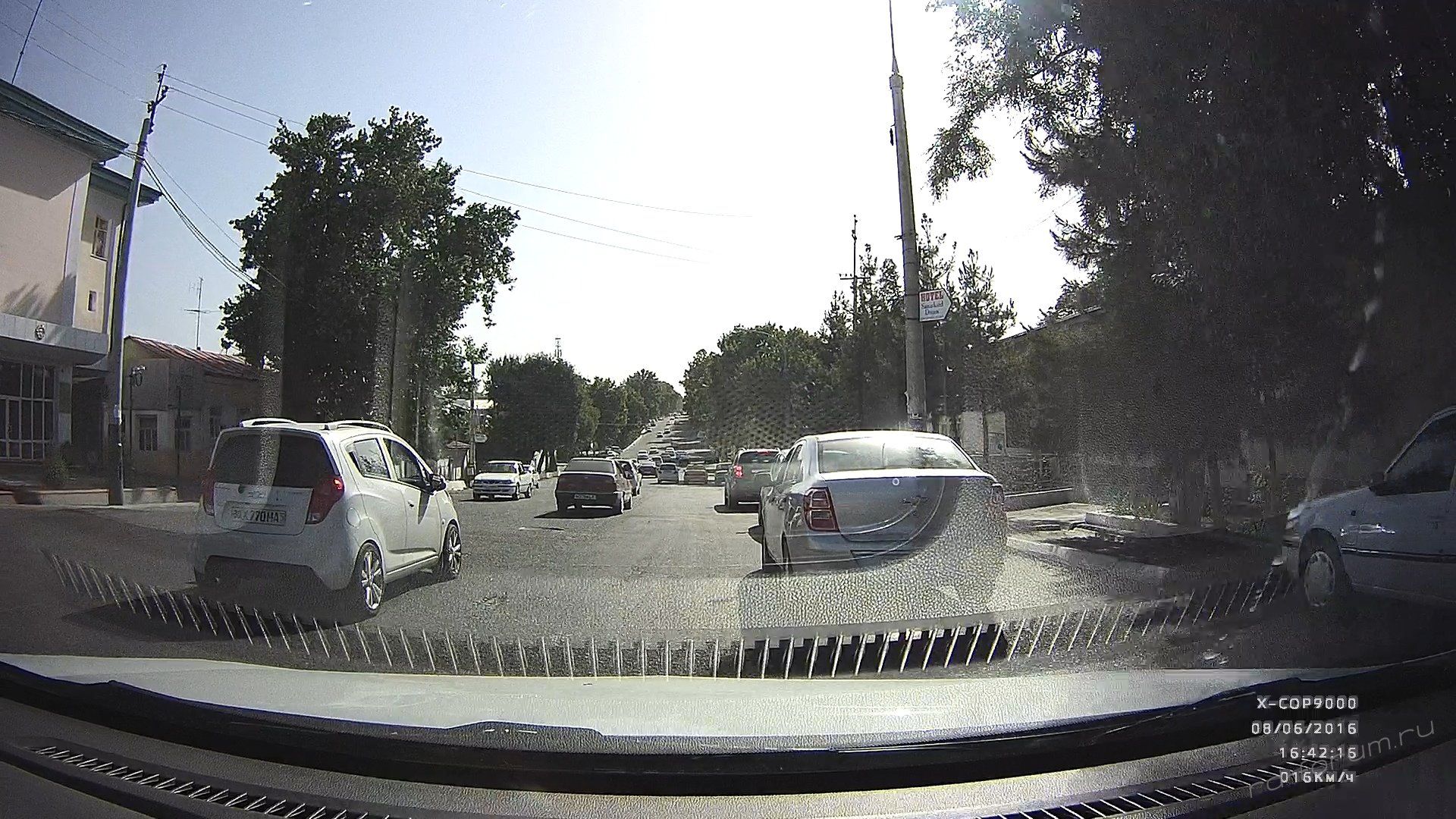

Вот ссылка на ядиск, https://yadi.sk/i/gVQkPZplsPcEv настройки выставил как вы и сказали, посмотрите как качество в целом, номера трудновато на расстоянии разобрать, в обзоре было получше, или я слишком много требую?)
У вас сильно бликует торпедо, снимок 2 и особенно на снимке 1. На снимке 3 в тени бликов меньше и качество лучше.
