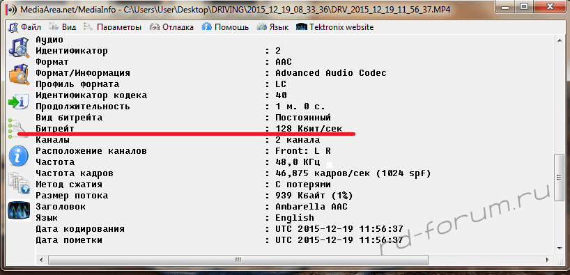

@X-COP Можно увеличить аудио битрейт с 128 Кбит/сек. хотя бы до 192 Кбит/сек. Вы же колдуете с видео битрейтом в прошивках для x-cop 9500s. Предвижу вопрос, зачем. Отвечаю у качественной записи должен быть нормальный, а еще лучше качественный звук. А тут формат AAC, да еще 2015-12-28_180838.png 128 Кбит/сек., жуть.
