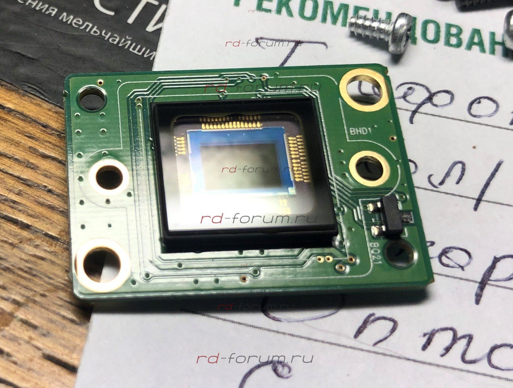

Всем Привет!
Сегодня Заметил такую картину
Регистратор начал рябить - и не чего не показывать-точнее показывает оч плохо, в то же время нажимаешь на кнопки в меню - все показывает как обычно)
Потом снова записывал нормально - И снова пошла рябь ни чего не видно
Прошивка последняя
Что конец камере?
По Поводу данной Темы
На данном форуме наткнулся на тему, что можно попробовать пропаять контакты
Проблема решилась путем прогрева матрицы паяльной станцией.
Грел около минуты температурой 400°.
Решил попробовать (не особо хочется отдавать за камеру 3000р) гарантия давно закончилась (брал регистратор — в 2016 году)
Отдал человеку который занимается ремонтом телефонов — отдал 300р
По Итогу: уже как месяц все норм (пишут, что это помогает временно — посмотрим)
