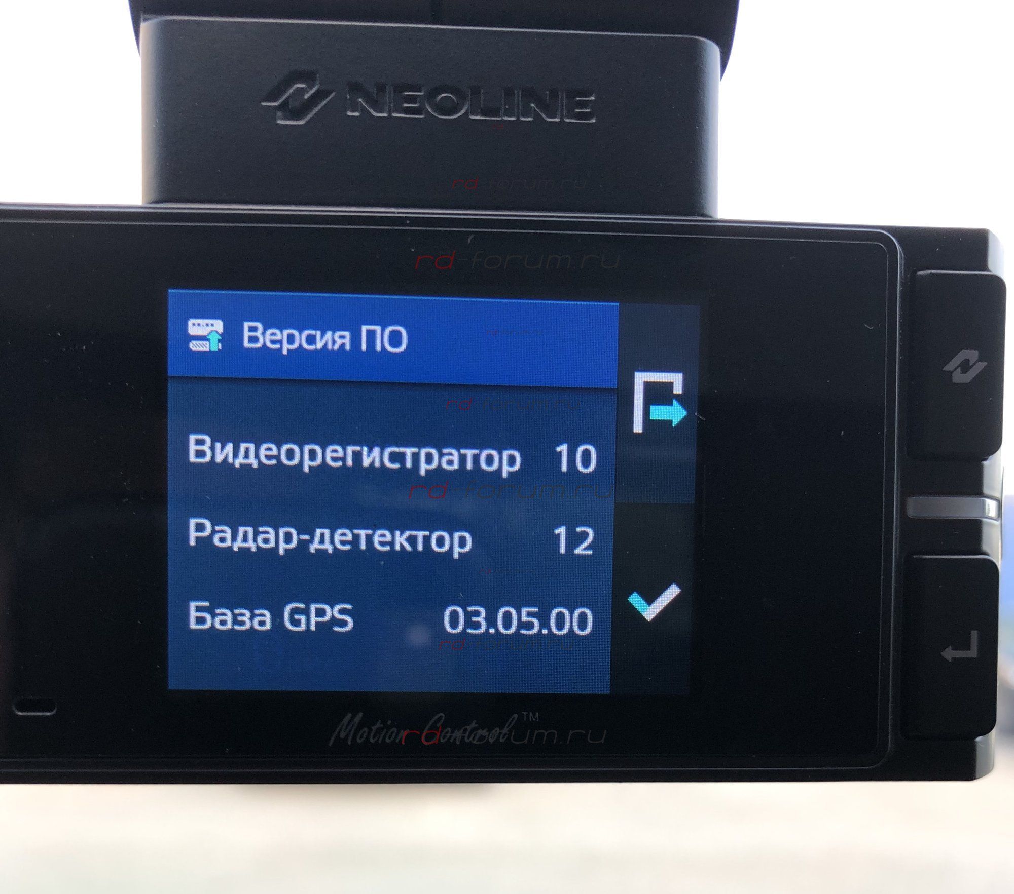

Обновил до прошивки BB(RevM10) от 26.04.2019 из-за периодически возникающего сообщения "Low speed card". Базы РФ+СНГ от 03.05.2019 г. Устройство перестало видеть (определять) флэшку microSDXC UHS-I U3 SAMSUNG EVO PLUS 2 128 ГБ, 100 МБ/с, Class 10, MB-MC128GA/RU (на фото) сразу же после обновления прошивки с нее и перезагрузки Гибрида. До обновления видел ее без проблем. Флэшку форматировал отдельно на ноутбуке - безрезультатно. Также заметил не корректное отображение версии базы в Гибриде 03.05.00 (по логике должно быть 03.05.19).
тоже самое,
после прошивки перестал видеть флешки, покупал сразу две на 64 гига, теперь нивкакую не принимает:(

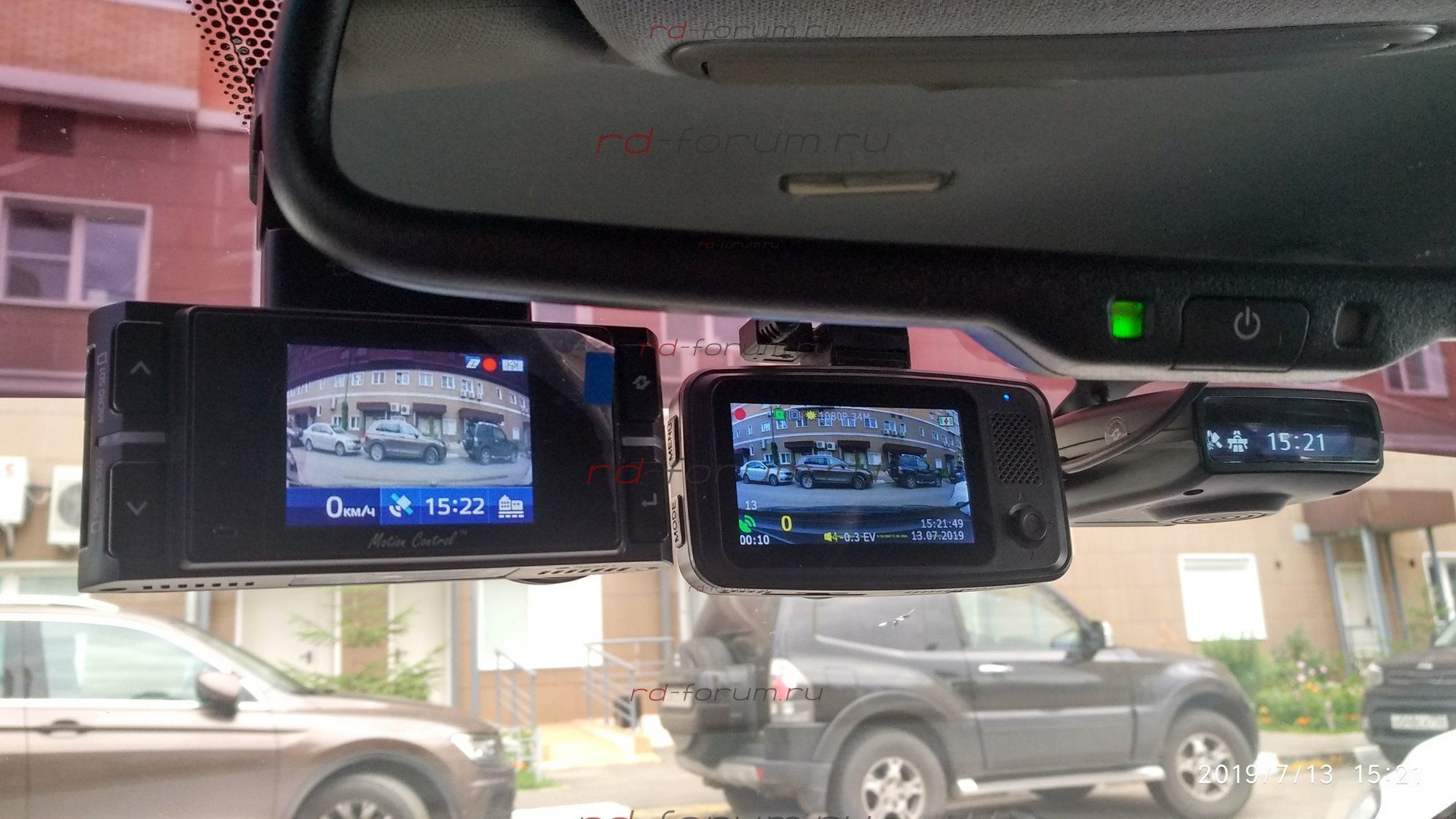

Аж самому интересно...
(включил все приборы одновременно чисто для фото)
Сравнивать работу РД буду отдельно.
Добрый день!
Обновите прошивку до версии BB13 + RD16 от 25.06.2019
Так как вы ранее уже обращались к нам на почтовый адрес support@neoline.ru.
Мы написали вам лично.

Установил предложенную Вами прошивку. Описанная выше проблема пропала. Пол дня полет нормальный.
