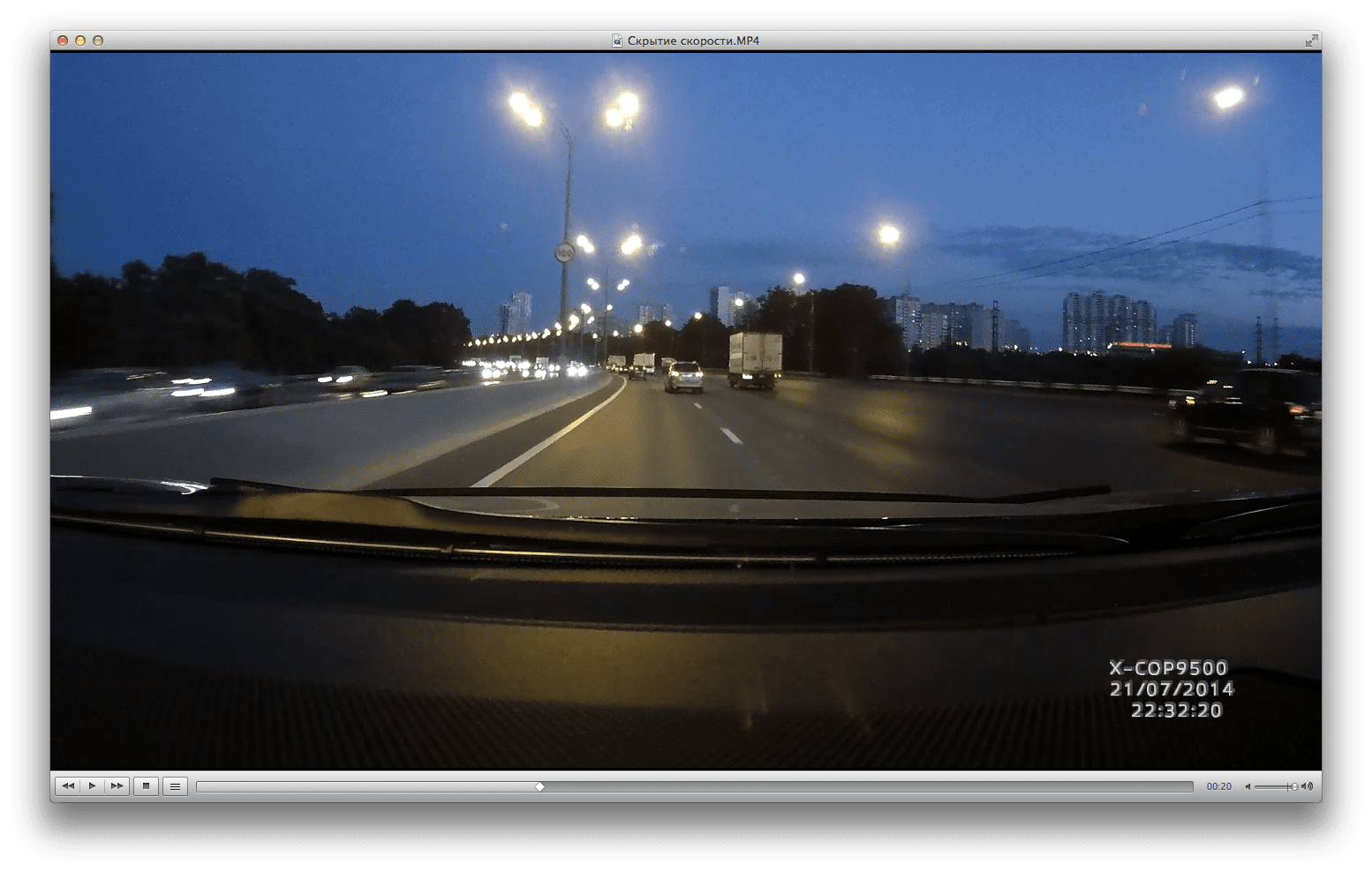

Скришот ночной видеозаписи приложил. Засветка от фар полностью отсутствует, что является обязательным пунктом качественной ночной съемки.
На скорости свыше 100 км/ч на чтение номеров далекоидущих машин рассчитывать не приходится. Кто скажет обратное либо выкладывает видео, либо горит в аду. Шучу, достаточно видео выложить, если найдете героя ;)
Кстати, когда скорость свыше 100 км/ч автоматически отключается штамп на видео. Это сделано для вашей безопасности в суде.
Скриншот так же приложил. Для честных - настройка отключается в меню.
Я ранее писал, что выложу видео сравнения чуть позже. Сейчас силы концентрируем на доработке мелких ляпов с софтом (однокональная запись звука, длина ролика и тп мелочи) , на которые здесь раздут целый пузырь. Внимательные пользователя смотрят на аналоги и тихо радуются X-COP 9500.

Пока нормальной(не Ютуб) съмки нет.
Ночь оно может по времени, а по освещенности участка ?;)
Где это видно ? вы даже к авто не приблизились.
И в суде Вам скажут - "по заявлениям представителя Neoline" - если нет скорости в кадре, значит Вы ехали больше 100 км/ч. Собственно на этом всё и закончится...
Там 2 скриншота. Сделанные в разных странах в примерно одно время. На первом еще лишь вечер, а на втором уже глухая ночь ;)

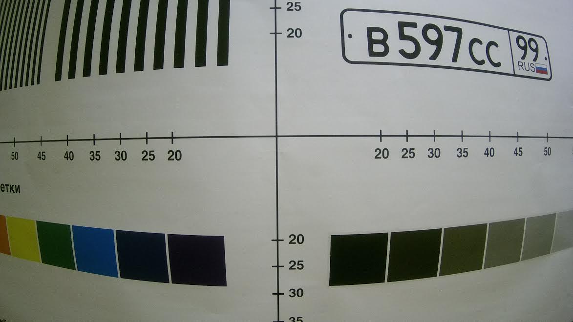

 с 9500 все лучше в этом плане, угол по горизонту градусов на 10 будет побольше(мерять надо).
Замерили. Смотри скриншот.
В горизонтале чуток не дотягивает до честных 110 градусов.
Диагональ, что и понятно получается много более 125 градусов.
ugol-obzora-x-cop-9500-jpg.12550
    48 КБ · Просмотры: 1 848

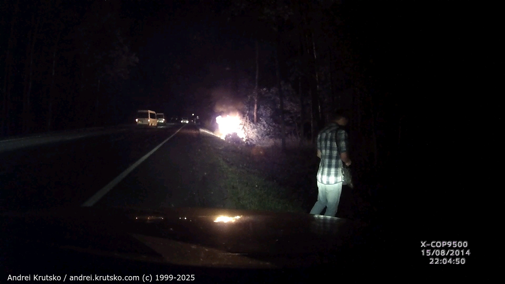

ребят, по ночному видео у меня уж готов нормальный обзор, в ближайшее время будет выложен
оригиналов я не выкладываю, это слишком долго и муторно, но будут полноразмерные стопкадры и сравение с моим старым китайцем, как обычно
пока жду фиксов радарной части от неолайна, то как работает он сейчас - это совершенно неживой прибор, надеюсь это будет решено, подождем
уверен все будет хорошо и в сеть подет уже исправленный вариант
и еще, борьба за засветку номерных знаков ночью приводит к полному убиванию ночного режима, это все равно "борьба с ветряными мельницами", все равно засвечивается, напрмер тест марлина http://andrei.krutsko.com/blog/index.php?entry=entry140812-003949, но в попытке вытянуть номер хитрой матрицей экспозамера - напрочь убивает информация в тенях, откуда ну очень уж любит всякая пьянь вываливаться внезапно
ночной режим пока еще хорош, но если бы могли програмно свалить вообще сенсор ночью в режим grayscale и поднять чувствительность вообще до 0.1Lux (а по ттх в монохроме оно такое умеет) было бы вообще круто, но да, не гламур
вот еще пример к чему приводит борьба за читаемые регистрационные номера ночью http://andrei.krutsko.com/blog/index.php?entry=entry140530-010704, афигительный ночной сенсор сони эксмор был полностью убит в последних прошивках, вот даже дешевый мобиус за 50$ лучше снимает сегодня
так что номера номерами, но физику не обманешь, чтобы читать ночью номера нужен или ДД как у человеческого глаза, или нужно зажимать экспозамер до полной темени вокруг[DOUBLEPOST=1408354406,1408354119][/DOUBLEPOST]по видео выше, есть 4 полноразмерных стопкадра, они непережаты никак. сняты кейфремы с оригинального видео, по ним все видно
http://andrei.krutsko.com/blog/images/2014/08/15/22-05-01_(0-09-24.546).jpg
http://andrei.krutsko.com/blog/images/2014/08/15/22-05-01_(0-09-24.577).jpg
http://andrei.krutsko.com/blog/images/2014/08/15/22-05-01_(0-09-24.578).jpg
http://andrei.krutsko.com/blog/images/2014/08/15/22-05-01_(0-09-24.610).jpg
