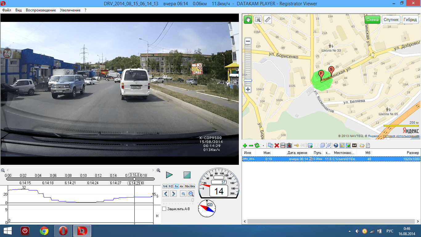

Вобщем скачал, беда какая то у Вас с видео, хотел склеить, половины роликов нет:(, а те, что есть смысла клеить не увидел.
Крепление ВР все видео мажет даже на незначительной шероховатости дороги, ночь как у всех на этой платформе(ничего выдающегося).
Registrator Viewer в помощь(режет,клеит,звук убирает, маршрут отрисовывает) проверил на вашем видео все работает.

Касаемо "размазывания" картинки... я об ЭТОМ в самом начале дискуссии говорил, а на меня начали бочку катить. Вот Вам доказательства. На грунтовке вообще размазня получается (специально ездил для теста).
G-сенсор на ровном месте может сам по себе сработать, даже от незначительной вибрации. Такое ощущение, что он "накапливает" вибрацию\удары и в определенный момент, когда "переливает через край" - срабатывает. Короче говоря тоже надо разбираться.
