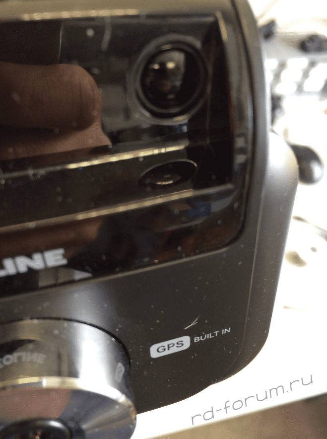

А номера этих 3-х партий опубликовать можно? Чтобы знать, ждет меня расфокусировка или нет?

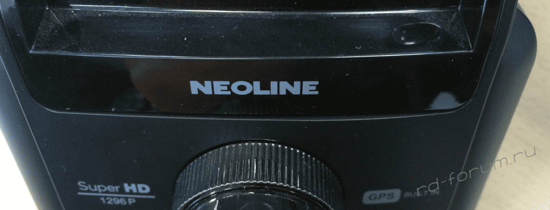

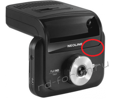

Это 0914,1014, 1114. Остальные уже доработанные - на них вздутые АКБ тоже были, но без деструктивных последствий - модуль камеры не приходится менять.
У кого закончилась гарантия рекомендую проверить состояние АКБ -
Обвел место на корпусе, где можно определить вздутие АКБ - начинает образовываться щель, через которую видно сам АКБ. Если корпус в этом месте уже топорщится, не затягивайте, меняйте АКБ на любой аналогичный.

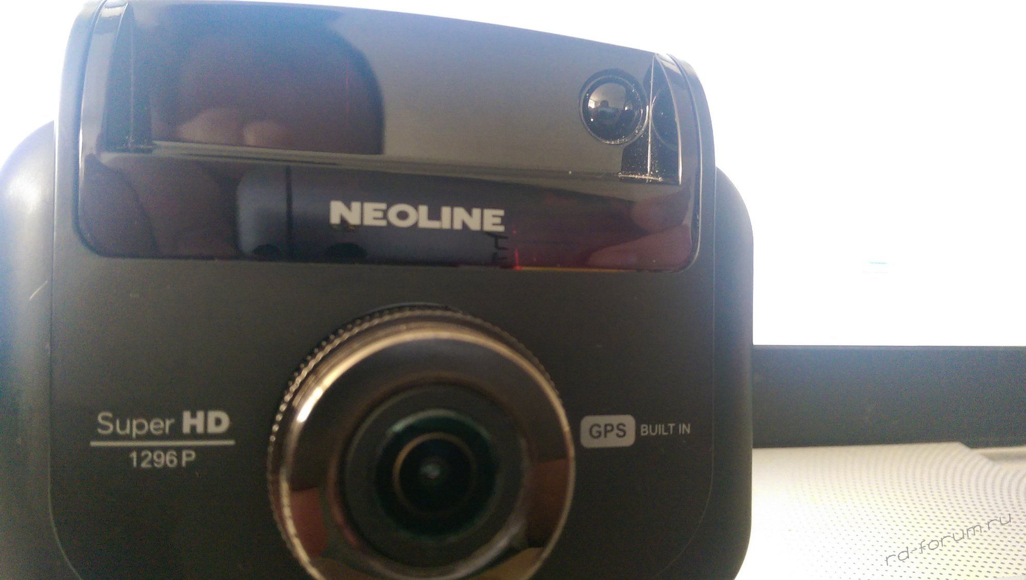

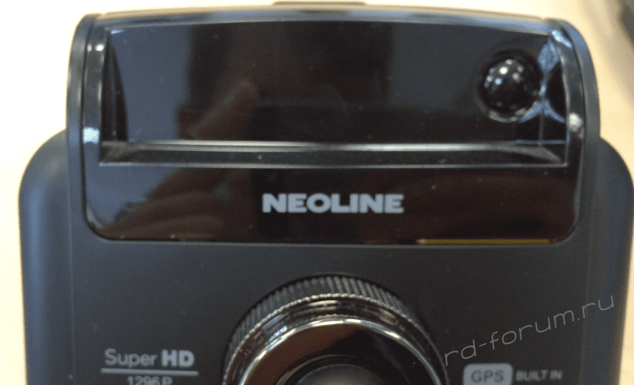

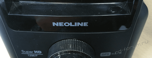

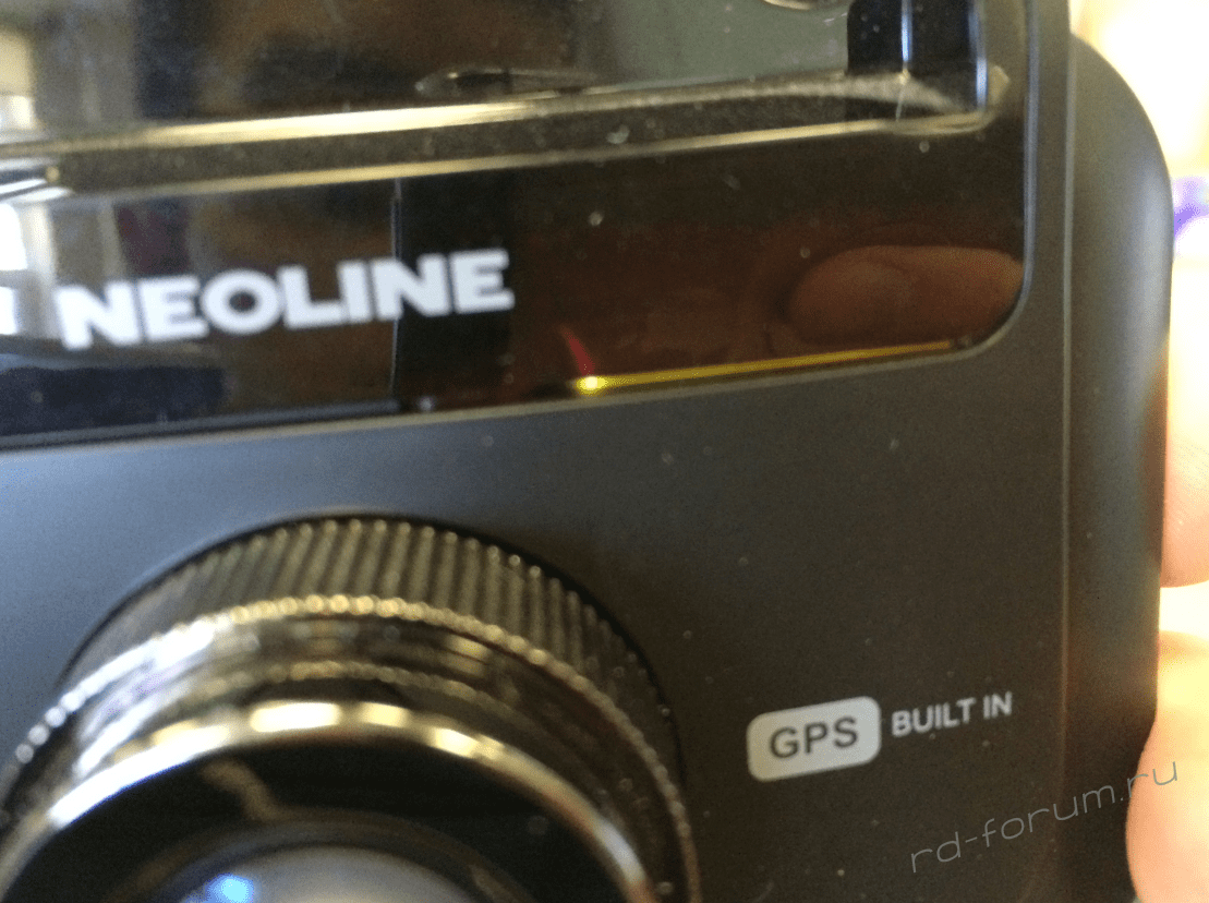

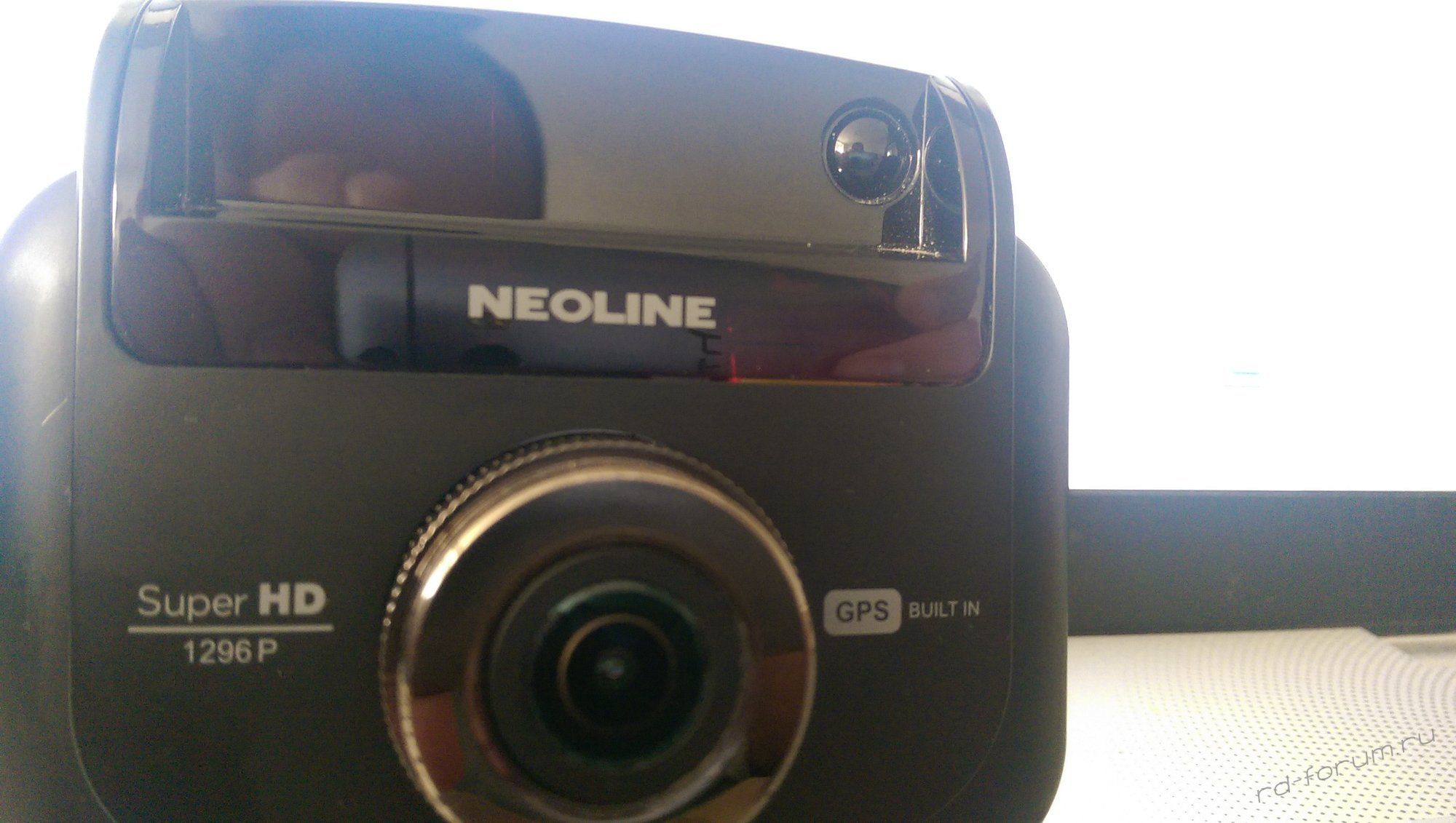

а на 9500s есть такая проблема? у меня 9500s 1214K. Щель присутствует, меньше миллиметра. в месте с кружком видно металлический элемент. АКБ давно уже держит секунд 10 максимум. можно продолжать эксплуатировать или замена АКБ обязательна, во избежание деструктивных последствий?
X-COP
Neoline
04.12.2012
1 103
Escort 9500 xi=> X-COP 7500s
Есть, сфотографируйте, взглянем. По описанию похоже на гибель батареи, нужно менять.

Вот нашелся травмированный 9500s. @dicident , похоже на Ваш случай.
upload_2016-8-17_12-54-25.png upload_2016-8-17_12-54-46.png upload_2016-8-17_12-55-21.png
