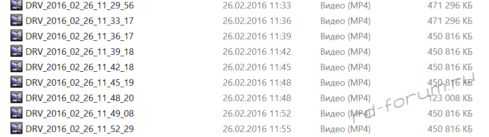

Сегодня был один сбой записи (по скриншоту папка с минимальным объёмом) и по непонятной причине меняется объём папок.
Какая длительность в том ролике? Отрезок видео совсем пропал или просто запись остановилась на середине и продолжилась новым файлом?

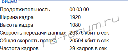

Этот, как и все остальные, должен быть 3 минутный ролик, но произошла остановка записи порядка 5 секунд и дальше продолжилась новым файлом.
