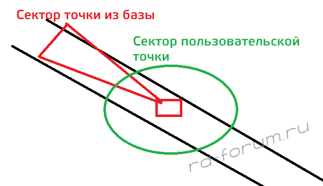

Ответьте на вторую часть 7-го пункта:
7. ... Но если в этом месте есть точка из базы, то предупреждает во-первых только с того направления, что указано в базе (хотя точка-то не из базы!), во-вторых только тогда, когда я уже нахожусь в этой точке (то есть за 5 метров).
Именно это и есть глюк.

Т.е. если в месте пользовательской точки находится точка из базы, то оповещение приходит только с направления точки из базы, но при этом оповещается о "пользовательской координате"? Оповещение о точке из базы совсем "банится"? не понимаю...
не совсем так.
сообщение о точке базы есть как обычно, за Х метров в зависимости от скорости.
а вот сообщение о точке пользователя только с направления точки из базы и за 5-10 метров, а не за 300 как обычно.[DOUBLEPOST=1455618156][/DOUBLEPOST]
Хотелось бы чтоб сектор пользовательской точки тоже был привязан к скорости и совпадал по дальности с сектором точки из базы.

Это происходит из-за приоритета точки из основной базы перед точкой пользователя. Для пользовательских точек возможно только фиксированное значение, а настройка этого расстояния доступна только на модели X-COP 8500. Будет ли это сделано для 9700 - неизвестно.[DOUBLEPOST=1455692927][/DOUBLEPOST]

Не подтверждаю. Все точки оповещаются. Расстояние, с которого идет оповещение - 600м.
Если поставить точку рядом с камерой из базы, то на дисплее отображается камера из базы, далее голосом проговаривается пользовательская точка, на дисплее все также информация о камере из базы, т.к. данные точки обладают приоритетом перед пользовательскими.

Тогда мне не понятно поведение моего прибора. Попробую еще раз с самого начала. Все стереть, перепрошить, попробовать занести точки заново. По результату напишу.
