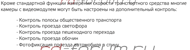

@Klost, такая база, в которую включена информация о типе контроля.
