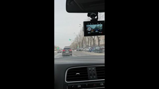

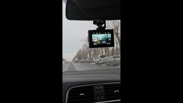

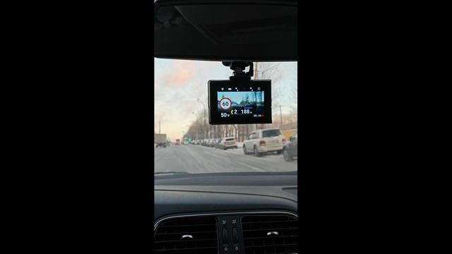

Ну спутники есть везде, вероятно у Вас там глушилки в связи с войнушкой. Но даже если и в этом случае выставить приоритет GPS , то радарная часть будет выдавать оповещения так же. Что касается удержания сигнала, то это уже давным-давно на всех детекторах и основная цель действительно убрать "лесенку" в работе гейгера и сделать работу плавной, (я об этом тоже упомянул кстати), об этом уже много говорено. В том то и дело, что как я выше писал, даже не надеялся увидеть какие то изменения в этой части. У меня были десятки разных рд и везде это пиликание после проезда присутствовало. Оно и на этом приборе на данный Кордон есть если включить приоритет рд.(видео 2). Почему я и удивился, что после проезда Кордона в "лоб" при включённом приоритете GPS звук после точки не появился(видео 1). Для проверки проехал ещё раз эту точку, в этот раз сигнал у самой камеры был на максимуме , но после проезда(в этот момент характерный сигнал\колокольчик) звука гейгера тоже не было и он появился только секунд через десять(видео 3). Из этого я и сделал соответствующие выводы. Возможно я и ошибаюсь, аппарат на руках недавно и всё вышеописанное относится к конкретному Кордону и где то в другом месте он будет вести себя по другому. Поездим, посмотрим...
