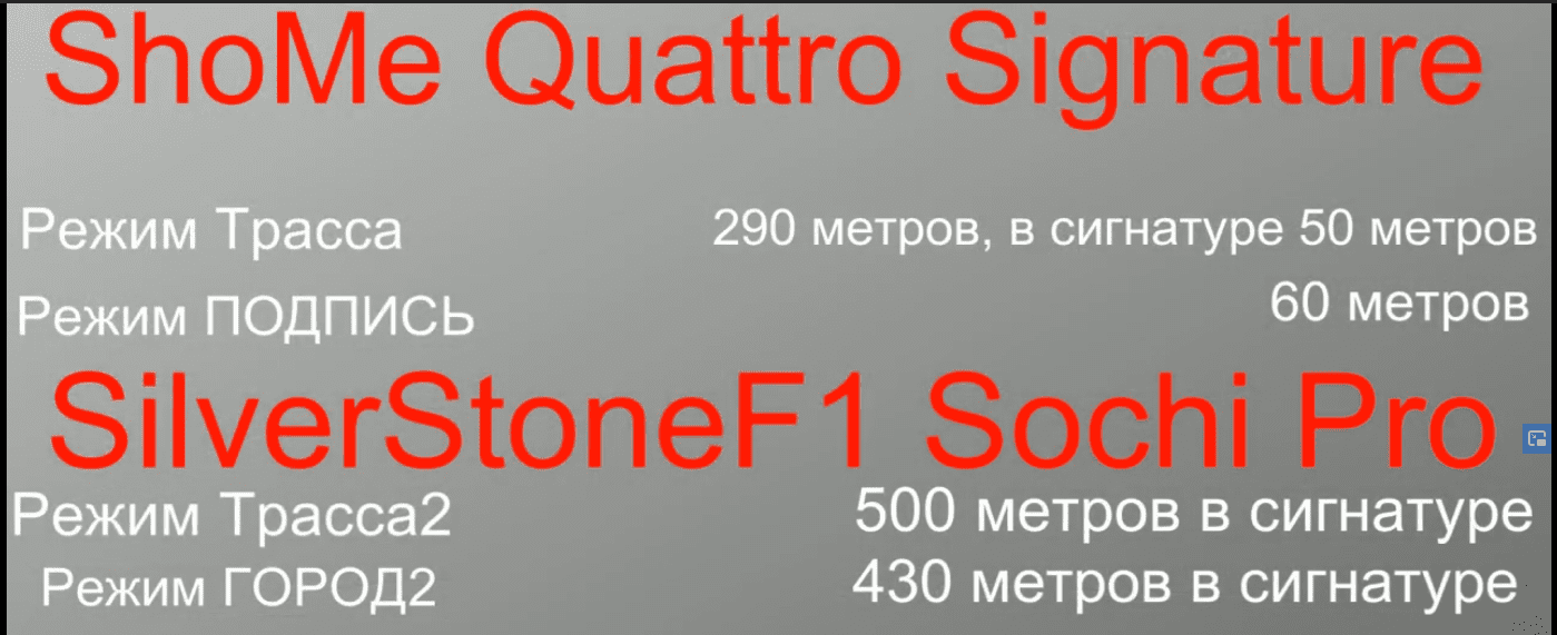

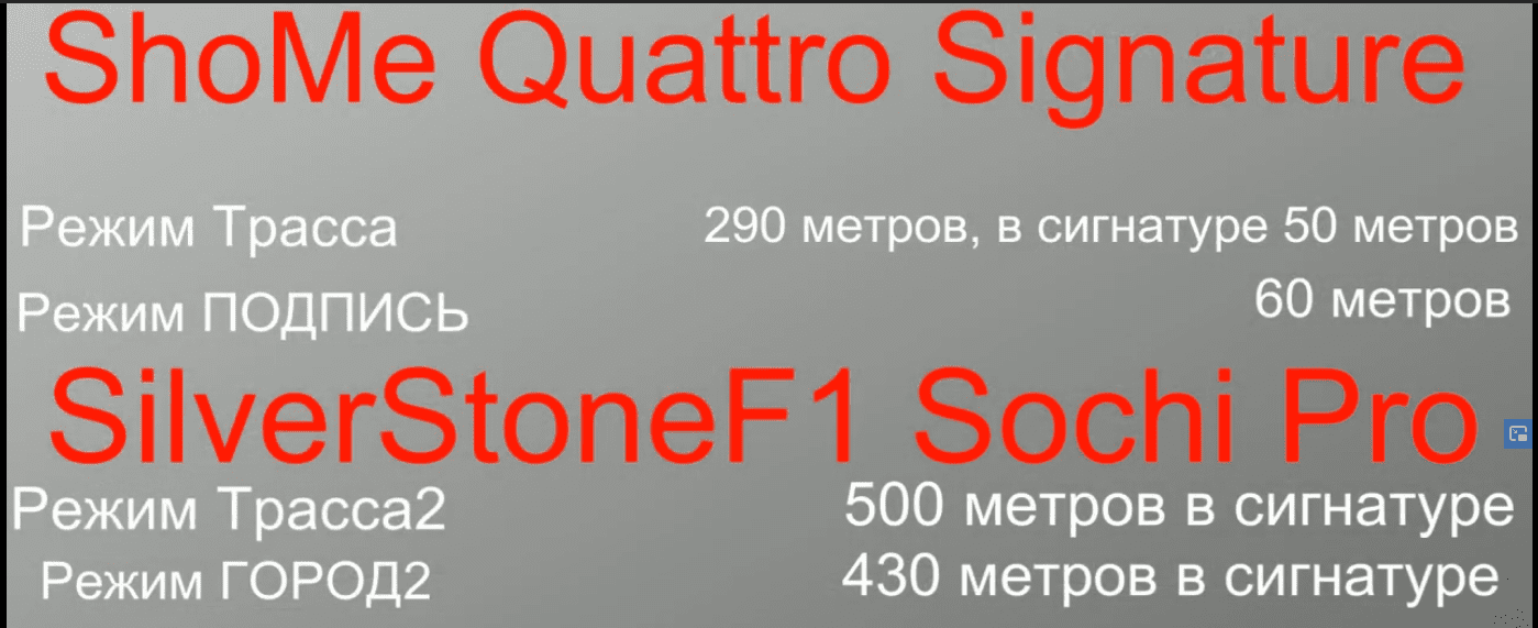

1.1.2 cам еще не проверил.
Но вот нашел интересное видео с 1.1.2 , на нём дальность Quattro показана хуже почти в 10 раз, чем F1 Pro !
Интересный результат, т.к. в августе на М4 (ехал с Quattro, Pro, RLEX) дальность Quattro с FW 1.1.1 была не хуже Escort RLEX и F1 Pro.
М.б. перестарались с фильтрацией - "уменьшено количество ложных срабатываний".
У вашего экземпляра Quattro дальность на Скаты c Pro сравнима ?
Сопоставима если вообще не одинаковая, прошу заметить в PRO есть LNA, в Quattro нет. (но что бы подтвердить эту сопоставимость я должен сюда выложить заезды на те же радары , но уже с PRO)
Я прошелся утром по одному и тому же маршруту, что и с PRO и в моем случае на последней прошивке разницы нет, как нет и превосходства PRO на те же радары СКАТ (что там и как на другие типы радаров я не проверял и не сопоставлял, это частный случай именно на 4 радара которые я проезжаю каждодневно)
В одном варианте я проехал в режиме Подпись (Трасса=80;Город=60) в остальных в Трасса так вот на мой взгляд Что PRO в режиме ГРОД2, что Quattro в режиме Подпись с настройками, что привел выше разницы не вижу. Нет ее и в режиме Трасса на остальные 3 радара (к стати я в PRO не могу сказать что Город2 уступает Трасса по дальности именно на Скаты в прошивке V108) Справедливости ради отмечу, что именно на эти радары одинаково "близко" принимают, что Quattro, что PRO, но не о каком превосходстве PRO на эти радары, здесь и речи нет. @pioner, Я категорически не воспринимаю красный цвет на черном (нельзя ли его заменить на другой, как уже ранее просили) :) посмотрите сами на видео метраж до сработки. И нельзя ли как то снизить дальность начала оповещение (снижайте скорость) для камер смотрящих в спину в случае привышения лимита?

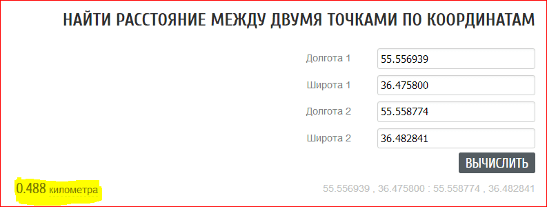

Повторю свои видео. Скат в лоб и в спину.
Прошивка весенняя(не помню номер). Настройки заводские(специально ничего не меняю). Съемка производилась во второй половине апреля с.г.
По первому видео 488м (расчет)
Второе недоступно.
