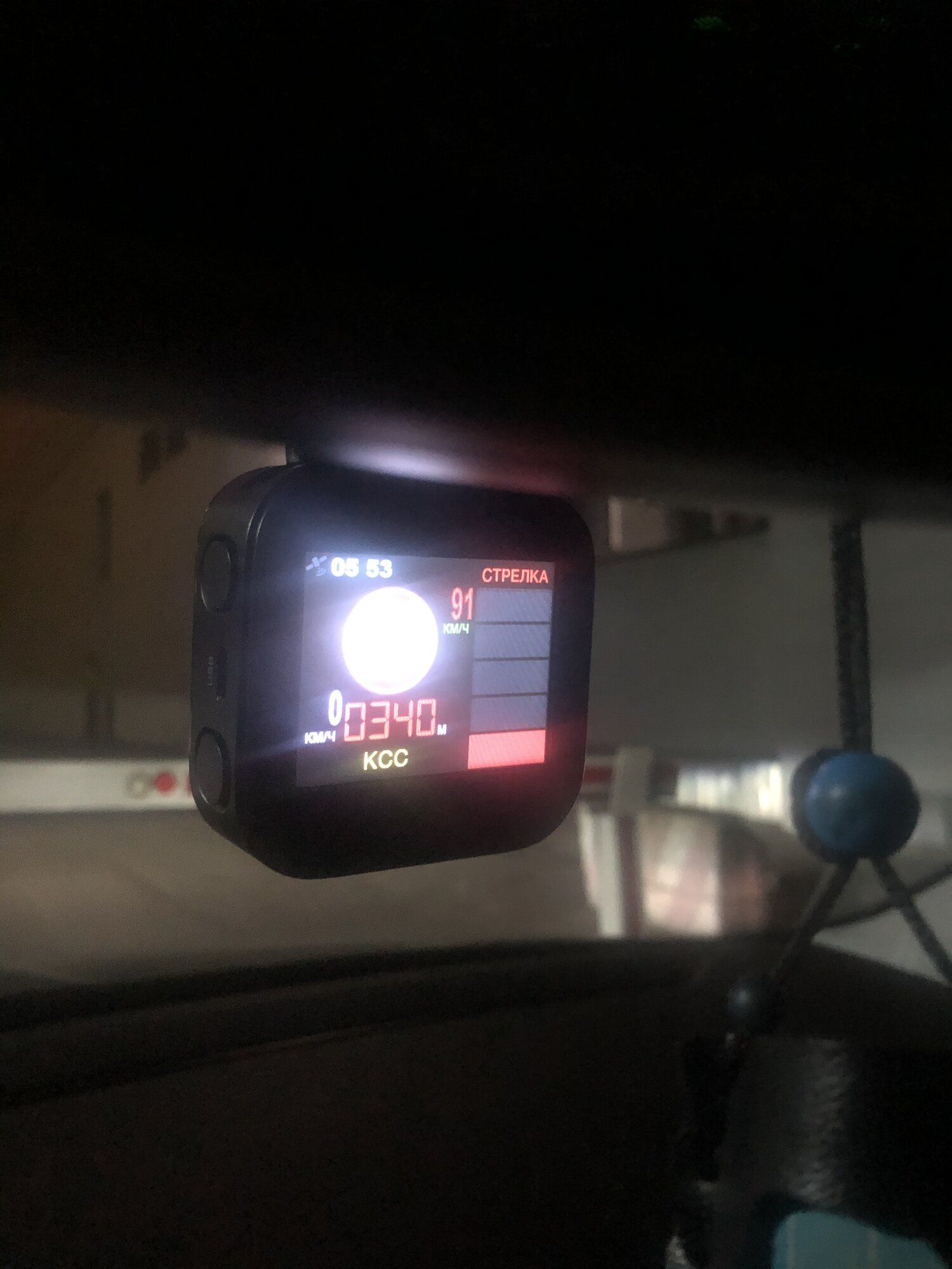

Обновил до последней прошивки. Стал часто зависать. Помогает только отключение радара. Зависает всегда после проезда по волоколамскому тоннелю. В тоннеле ККС и почти перед выездом радар зависает. Естественно в тоннеле перестаёт ловить gps, может как то это связанно?

Здравствуйте! Проблема аналогичная проблема на Комбо, в там в темах обсуждалась. Замечания отправлены инженерам. К сожалению процедура исправления небыстрая, пока можно откатиться на предыдущую версию прошивки.

Понятно. Спасибо. Будем ждать исправления
